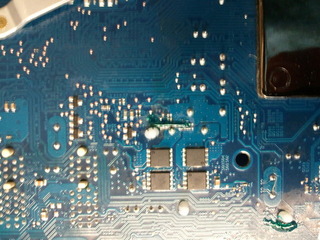

hab mir bei Ebay nen gebrauchtes Mainboard gekauft. Und zwar das
Gigabyte GA-X58-UD7.
Als es dann gestern angekommen is, wolllte ich es gleich einbauen. Doch
als ich es mir genauer anschaute, musste ich feststellen, dass auf der
unterseite so komisches grünes Zeug drauf ist. Hab mal ein paar Bilder
gemacht:
Nun meine Frage: Hat jemand schon mal so etwas gesehen und weiß was das
is? Meint ihr, ich kann das Mainboard trotzdem verwenden?
Besten Dank schon mal im Voraus!!!
Gruß Andre
Gelblicher Heisskleber durch den der blaue Lötstoplack so grünlich
aussieht.

Das wird ist ein Kleber, damit sollen wahrscheinlich die weißen
Plastik-Halterungen fixiert werden damit der Kühler auf der anderen
Seite nicht rausfällt.

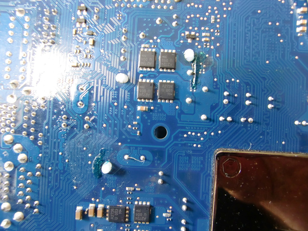

Aber meint ihr echt, dass das nur Kleber ist? Das sieht so aus, als wenn
es schon richtig verlaufen ist. Hab noch mal zwei neue Bilder gemacht.
Kann man das Mainboard mit Spiritus saubermachen? Vielleicht geht das
Zeug damit ab.
Gruß Andre

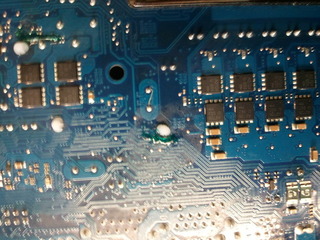

Hallo nochmal,
hab heute draußen nochmal mit ner Lupe genau hingeschaut.
In dem grünen Zeug scheint ein Draht drin zu sein!
Das Mainboard soll angeblich vom Hersteller generalüberholt sein.
Könnte es sein, dass es der Hersteller dafür verantwortlich ist bzw. ist
es üblich das der Hersteller Mainboards repariert.

Dieses grüne Zeug ist zum fixieren von Schrauben, aber diese Methode
(dass man damit einen zusätzlich angelöteten Draht vor dem abreißen
bewahrt) habe ich schon öfters bei China-PCBs gesehen.
Das sieht ganz nach einer falschen Bestückung oder Fehlern im Layout
aus. Manchmal sind Produkte so teuer, dass es sich doch tatsächlich noch
lohnt, von Hand nachzuarbeiten. Die werden eine Brücke eingezogen haben,
und anschließend mit dem Klebstoff fixiert. Dass er grünlich schimmert
könnte am Lötstopplack liegen, der sich an der Übergangsstelle mit dem
Heiskleber verbunden hat.
Schaut auf alle Fällle verboten aus.Ist vermutlich mal repariert worden
und dann hat man so einen pseudo Lötstoplack drüber gepinselt.Man weiß
nie was man bekommt deshalb kaufe ich nix auf ebay... außerdem stehe ich
nach wie vor auf Asus...optisch nicht zu toppen.Noch nie ein Problem
gehabt damit.
Nein, so etwas gibt es auch bei fabrikfrischer Neuware. Die schmeißen
nicht ihre Produktion wegen eines kleinen Layoutfehlers weg, sondern
korrigieren das, bis die nächste Revision produziert wird, oder wegen
der gnadenlos kurzen Produktzyklen das Produkt durch den Nachfolger
ersetzt wird.

Das ist sogenanntes rework, und wird mit einer Art Siegellack getunkt.
Du hast die Rev.1 bekommen. Höchstens dann ein Problem, wenns nur
Updates für >rev2 gibt.
Andre schrieb:> Hatte doch etwas Angst, meine Komponenten auf dem Board auszuprobieren,> falls es doch defekt ist.
Was sollte denen passieren, wenn das Mainboard defekt ist???
wenn ich um alle Leiterplatten, auf denen teilweise schon ab Werk mal
was gepacht wurde, solche Umstände gemacht hätte, dann hätte noch bis
ans Lebensende zu tun.
Im Ernst: es ist auch heute noch üblich, so zu updaten. Leiterbahn zu
Pin x getrennt, Drahtbrücke zu Pin y rein, Kleber drüber, fertig.
Ist nur etwas seltener georden als noch vor einigen Jahren.
Benutzen und fertig.
Wenn man sich
anguckt: Möglich.
Am Schraubenloch wurden wohl die Leiterbahnen beschädigt, und
durch auflöten eines Drahtes geflickt, und damit die Kunden
nicht den Draht abreissen wurde die Stelle dann mit einem
Klecks geblichem Epoxydkleber verklebt, und gelb auf blau
ergibt grünlich.
Wenn das Borad funktioniert, ist das in Ordnung, sei vorsichtig
bei dem Befestigungspfosten.
