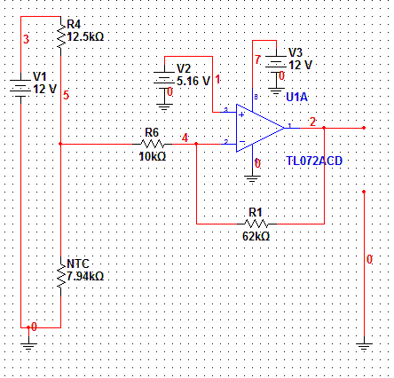

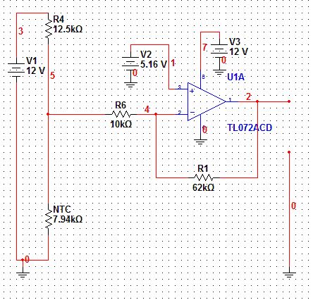

OP #2743442
Danke für eure Antworten.
Habe auch noch eine Schaltung gefunden die ich gerne berechnen würde um
sie besser zu verstehen.
Bei der Schaltung habe ich angenommen, dass die Biasströme = 0 sind. Ich
habe nun ein kleines Problem mit der Berechnung des Stromes der durch R4
und NTC läuft, weil ja der Ausgangsstrom des OPV auch noch mitmischt.
Wie berechne ich den Ausgangsstrom des OPV der durch R1 und R6 läuft?
Wie ist das Funktionsprinzip der Schaltung?
Ich verstehe es so:
Liegt am nicht invertierenden Eingang des OPV die Spannung 5.16V an, so
setzt sich die Ausgangsspannung aus den Teilspannungen von NTC, R6 und
R1 zusammen.
Die Spannung am nicht invertierenden Eingang setzt sich zusammen aus den
Teilspannungen von NTC und R6.
Gibt es nun eine Differenz zwischen den Eingangsspannungen des OPV so
wird diese Differenz vom OPV verstärkt und dieser steuert voll aus und
am Ausgang des OPV liegt nun das Potential 12V minus interne Verluste.
Was ich allerdings nicht verstehe ist, dass am nicht invertierenden
Eingang  im Bereich von 6350 bis 7940 Ohm des NTC immer  die Spg. 5,16V
anliegt. Versucht der OPV diese Spannung zu halten indem er den
Ausgangsstrom erhöht?
Lg
Gast #2743809
@Athlon N/a
die Schaltung ist m. E. unbrauchbar,
1. OPV wird nicht genügend Strom liefern
2. keine Einstellmöglichkeiten
3. usw.
studiere die Schaltung von Werner
MfG
OP #2744111
@Wolfgang-G
Ja stimmt so wie sie jetz ist, ist sie unbrauchbar. Ich habe nur einen
Teil angegeben. In der Schaltung gibt es auch noch einen LM317 und ein
einstellbares Poti.
Mit einem 10k NTC Temperatursensor funktioniert diese Steuerung auch für
einen Temperaturbereich von 25 bis 45 °C.
Ich möchte die Schaltung aber verstehen berechnen und anpassen.
Werner seine Schaltung werd ich mir auch noch anschaun.
Vielleicht kann mir ja noch jemand meine Fragen beantworten.
Danke, Lg

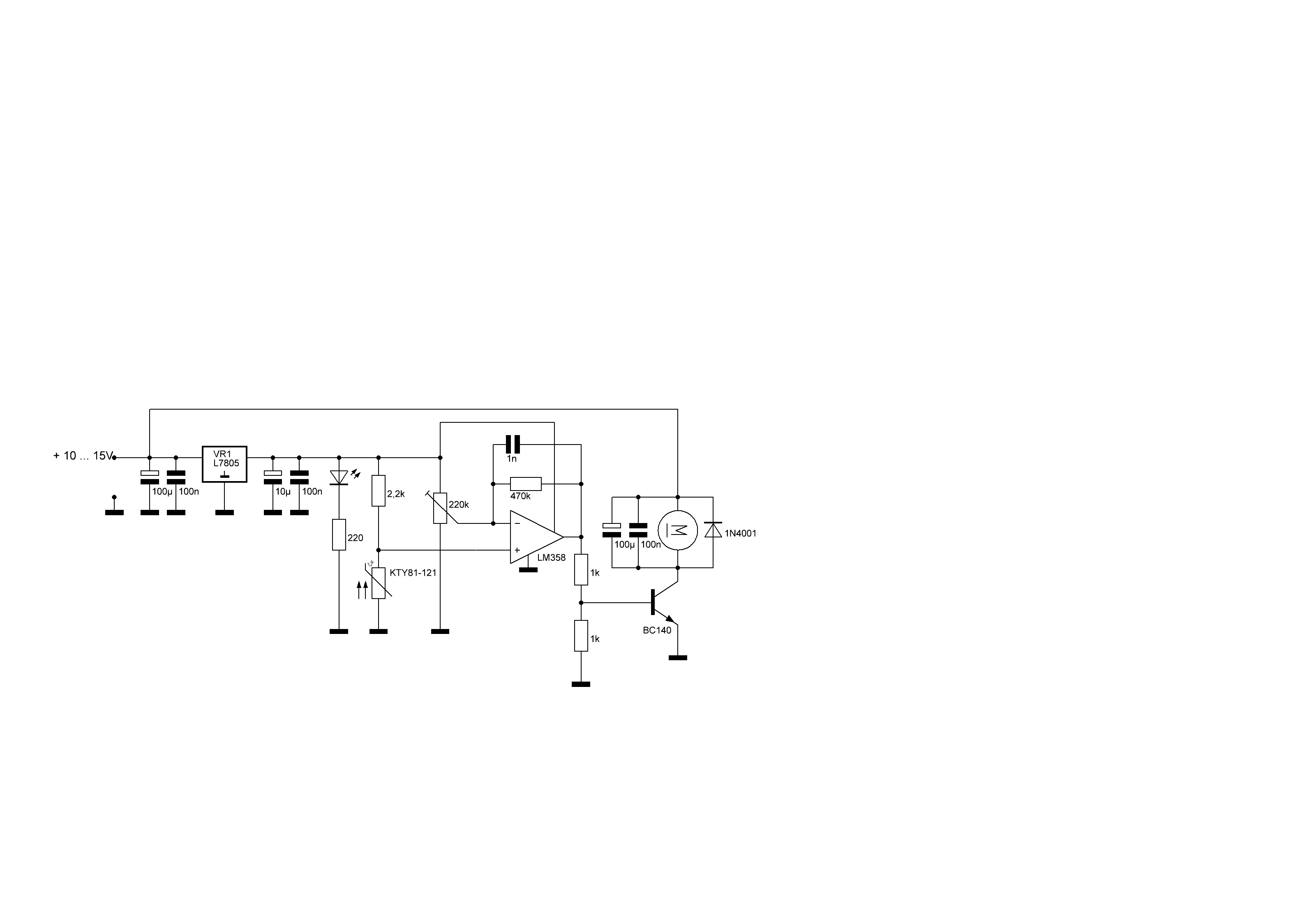

Gut die meisten Fragen haben sich bereits geklärt und ich hab die
Schaltung fertig.
Wie funktioniert das nun mit Mosfet und PWM? Wird mit einem Mosfet ein
PWM Signal erzeugt oder wird der Mosfet mit dem PWM geschalten? Für das
PWM Signal brauch ich doch einen Mikrocomputer oder?
Lg
Gast #2745429
Bau einen multivibrator mit verstellbarem tastverhältnis , statt den
poti den ntc und als Treiber ein transistor oder mosfet oder uln2803
falls du mehr Lüfter hast...
Mfg der brunzer
(Firma: matzetronics) #2745451
Ziemlich gut
Der MOSFet ist nur der Leistungsschalter.
> Für das
Hättest du dir MaWins Link durchgelesen, hättest du gesehen, das PWM mit
OpAmps, NE555 und mit Komparatoren erzeugt werden kann. Allerdings ist
ein  MC schon sehr klein, wenns ein Tiny ist und schweineflexibel. Bei
Atmel gibts ne Application Note, wo im Tiny13 auch gleich noch die
Kommutatorsteuerung drin ist. Mit Lüfteralarm und allem.
