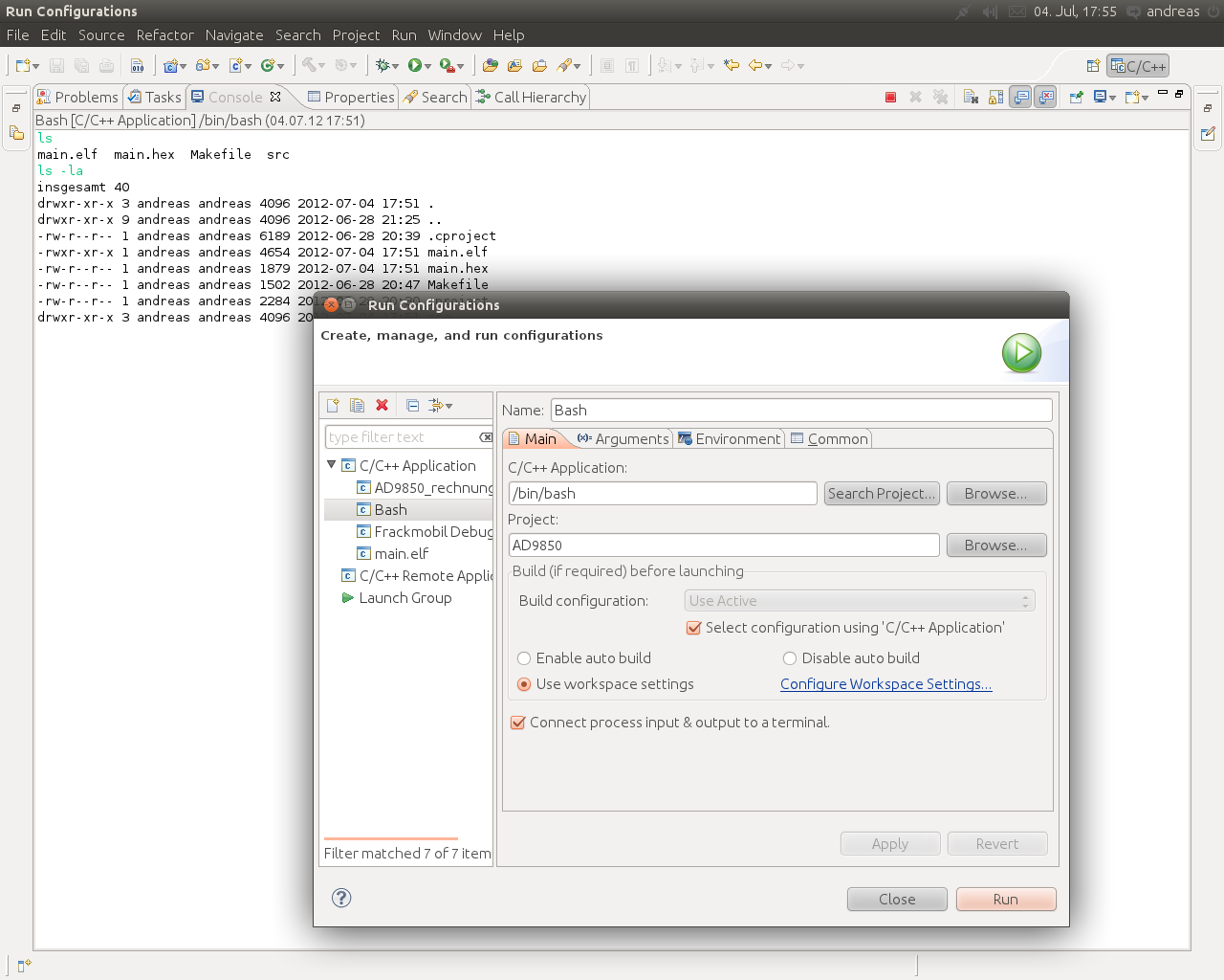

ich möchte mein Eclipse gerne Pimpen.
Und zwar hätte ich gerne im CDT Modus eine MSYS Console unten als
Reiter, um dort auch mal was per Hand zu machen.
Im PyDev Modus hätte ich gerne zusätzlich noch eine interaktive Python
Shell um mal schnell was zu testen.
Geht das?

Ein neuer Reiter müsstes du wohl selbst implementieren. (bzw. ein
fertiges Plugin finden/installieren).
Eclipse ist komplett Pluginbasiert aufgebaut, wenn du die Java kannst
kannst du dir das relativ einfach selbst bauen.
Wäre etwas das ich auch nützlich finden würde;-)
Du kannst grundsätzlich im CDT Modus aber auch ein Runnable
konfigurieren, welches dir ein Binary startet, dies ist dann jedoch
NICHT in einem eigenen Tab, sondern in der normalen Konsole...
mfg Andreas

Du hast mich (zumindest teilweise) falsch verstanden. Du kannst "bash"
im Eclipse ausführen, jedoch nicht als eigener Tab, sondern in der
Eclipse-"Console" (hast ja rechts ein Popup mit der Auswahl der
laufenden Prozesse).
Du öffnest die "Run Configuration", Menü Run / Run Configurations.
Dannn hast du da ja C/C++ Applications (Zumindest beim Eclipse CDT).
Dort erstellst du einen neuen Eintrag mit dem Plus oben in der Toolbar.
Diesen nennst du "Bash", als "C/C++ Application" trägst du "/bin/bash"
ein, Projekt ist egal, Argumente auch.
Nun kannst du im Eclipse über "Run" (also den grünen Pfeil) Bash
starten.
Damits keine Verwirrung gibt habe ich noch einen Screenshot angehängt.
Du siehst im Hintergrund den Bash in der Eclipse Konsole, und im
Vordergrund die Run Configuration.
Nur leider nicht als separater Tab. Wenn du aber rauskriegst wie das
geht wäre ich auch an der Lösung interessiert...
mfg Andreas

Einfacher (und ohne CDT) geht es übrigens über das Tools Menü. Eine neue
Console kann man mit "new console view" öffnen.
Diese zeigt erstmaal beidesmal das gleiche an. Startet man aber eine
Zweite Anwendung kann man in jedem Konsole view separat einstellen
welche Konsole angezeigt wird, damit nicht automatisch umgeschaltet wird
noch die pin console Option aktivieren.
Welche Eclipse Version? Ich habe weder beim Java noch beim CDT (beides
3.7) ein Tools Menü, wenn ich unter View die Konsole anzeigen will wird
die bereits aktive Konsole aktiviert. (Ausser wenn ich die Konsole
schliesse, dann wird natürlich eine geöffnet).
Kannst du das ggf. mit einem Screenshot zeigen?
mfg Andreas
