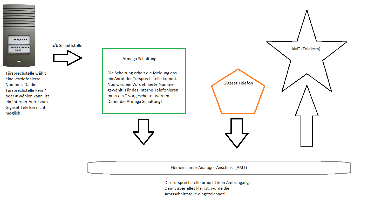

Folgendes Problem:
Ein Kunde hat eine Analoge Aussensprechstelle die nur Nummern ohne */#
wählen kann.
Der Kunde hat aber nur ein einfacher Analog Anschluss und möchte nun das
wenn jemand an der Aussensprechstelle Drückt, dass dann eine
Sprechverbindung mit einem "normalen" Analogen Gigaset Telefon aufgebaut
wird. Das Gigaset befindet sich auf dem gleichen Anschluss, weshalb
nicht einfach eine Nummer gewählt werden kann.
Um das Interne Gigaset anzuwählen muss ein * vorgeschaltet werden und
hier kommt meine Idee.
Die Aussensprechstelle wählt irgendetwas z B "999", der MT8880 dekodiert
das und teilt es dem Atmega mit. Dieser wählt jetzt eine vordefinierte
Nummer z B "*999". Dort läutet das Telefon und man kann abnehmen und hat
so die Sprechverbindung.
1.
Das mit dem DTMF sollte kein Problem sein, jedoch hat der MT8880 ja
einen Ein- und Ausgang für DTMF Code. Reicht es wenn der Eingang für die
Aussensprechstelle und der Ausgang für den Amtsanschluss gebraucht wird,
oder muss ich pro Leitung ein MT8880 haben?
2.
Wie mach ich das mit der Sprechverbindung?
Der Atmega muss dann ja nichts machen, reicht simples überbrücken der
a/b Leitung mittels Relais? Natürlich erst wenn man vom Internen Telefon
des Anruf der Aussensprechstelle angenommen hat.
3.
Wenn die ersten beiden Punkte gehen, wie Versorge ich den Analogen
Anschluss vom Atmega zur Aussensprechstelle? Simples Spannung drauf und
gut? Rufspannung kommt ja nicht vom Atmega.
Falls jemand mir helfen kann wäre ich dankbar. Vielleicht hat aber einer
eine bessere Idee. TK geht übrigens nicht!
Gruss Philippe

Gast #2744283
Das geht aber doch so nicht.
Wenn beide Geräte (Türsprechstelle und Gigaset-Basis) parallel an der
Amtsleitung hängen (so wie in Deinem Blockschaltbild oben), kannst Du
von der Türstation aus die interne Anruffunktion des Gigaset nicht
nutzen.
Das heißt, auch wenn Du "*" wählen könntest, würde das Gigaset nicht
klingeln. Die Gigaset-Basis wertet ja an ihrem Amtsanschluss keine
Tonwahl aus.

#2744348
Nach dem, was der OP in
Beitrag "Re: Frage zu MT8880 und Atmega" schreibt, scheint es
eben doch kein Amtsanschluss zu sein, sondern die Geräte hängen an
irgend etwas dazwischen geschaltetem. (Vielleicht eine Fritzbox,
vielleicht was anderes).
Bei vielen Fritzbox-Modellen gäbe es einen technisch sauberen Weg, das
Problem ohne jede Bastelei zu lösen.
Solange aber die Einsatzumgebung nicht im Detail genannt wird, basieren
alle Lösungsvorschläge letztendlich auf "Glaskugellesen".
