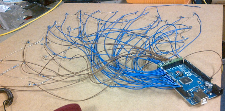

== Hallo Forum, meine Semesterarbeit steht vor der Tür und nun habe ich ein RIESENPROBLEM! Ein Teil der Semesterarbeit besteht aus einem Kalender den ich mit LEDs beleuchten möchte, die sich von alleine einmal nach 24 Std und einmal nach 30,31 bzw 28 Tagen schalten sollen!!! (insgesammt 43 LEDs) Nun habe ich erfahren, dass es nicht anderes geht als mit einem Mikrocontroller!!!! Gibt es wirklich keine andere Alternative?? Ich habe mir "Franzis Lernpaket für Arduino" gekauft aber das ist nicht MAC kompatibel! Und vom Fach bin ich auch nicht! Bitte, bitte helft mir! Viele Grüße ==

eine Idee wäre DCF. Dann hast du schon mal Datum und Uhr. Um 0:00 und an jedem 1. schaltest du dann deine LEDs. Damit hast du Sommer-/Winterzeitumstellung, Schaltjahr etc. automatisch erschlagen. Ein Beispiel (auch für Arduino) findet sich bestimmt hier im Forum.
Dein Problem ist, dass du ja eine halbwegs genaue Zeitreferenz benötigst, das lässt sich, denke ich, mit Mikrocontroller mit Quarz bzw. mit RTC weitaus einfach bewerkstelligen als auf irgendeine andere Art und Weise. Und wenn du dann eh schon einen Mikrocontroller hast ist die Ansteuerung der LEDs ein Kinderspiel.

möglicherweise läuft die Franzis Software nicht auf OS X, den Arduino kannst du aber problemlos damit programmierenm die Standard-IDE ist für alle Betriebssysteme ident. Für dein Problem existiert auch eine bequeme Library http://www.arduino.cc/playground/Code/Time Beispiele gibt es genug im Netz LEDs müssen natürlich über FET oder Transistor angesteuert werden.

Klaus Dieter schrieb: > Das wird dir aber leider nicht mehr weiter helfen. Dein Vorhaben ist in > einer Woche bei deinem Kenntnisstand nicht zu schaffen. Auch auf die Gefahr hin, Öl ins Feuer zu giessen Der Kentnisstand ist das Hauptproblem. Denn die Arduino Libs bringen eh schon alles mit, was man braucht um 43 LED an einer Schieberegisterkette anzusteuern. Und fertige Uhrenklassen gibt es auch. Für jemanden der sich mit seinen Klassen auskennt, ist das eine Sache auf ein paar Stunden und es kann ans Bauen des Kastens gehen. Aber wenn man mehr oder weniger bei 0 anfängt, dauert es eben entsprechend länger.

Also vielen, lieben dank für die wenigen guten Tipps!Ihr habt mir sehr geholfen! Und mal so zur Info für alle die meinen, dass sie einem mit dämlichen Sprüchen weiterhelfen: Ich habe meine Semesterarbeit abgegeben und es natürlich auch geschafft einen Mikrocontroller zu programmieren!!! Ich verstehe nicht warum hier Profis sind die Hilfe anbieten, wenn sie es im Endeffekt nicht tun, sondern sich nur über Fragen lustig machen!!! Lächerlich!!!
