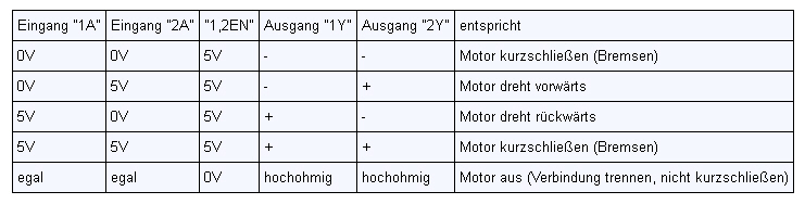

ich will zwei Relais für die Rolladensteuerung (Auf/Ab) gegeneinander
verriegeln.
Das Ganze erstmal nicht Hardwaremäßig über Verdrahtung der Relais
(Öffner vor Spule...) sondern eigentlich evtl. über ein L293D, der die
Relais "ansteuert".
Doch wie man im anghängten Bild (1.jpg) sehen kann, gibt es in dem L293D
garkeine hardwaremäßige Verriegelung zu den beiden Ausgängen (1Y und
2Y), oder? Wenn ich Eingang 1A und 2A durch einen Softwarefehler
ansteuere gibts einen Kurzen....;-(
Oftmals wird der L293D für solche Anwendungen genannt, ich sehe nur
nicht wo die Verriegelung ist?!?!?
Kann mir da einer helfen? Evtl. gibt es für eine solche Anwendung auch
einen geeigneteren Treiber?
Danke!

von Hubert G. (hubertg)
Ich denke mal das du das mit dem gegenseitig Verriegeln falsch
verstanden hast. Wenn du den Rollladenmotor mit dem L293 ansteuerst,
dann ist die Ansteuerung sehr wohl gegenseitig verriegelt. Beim drücken
beider Tasten bleibt der Motor einfach stehen.
Nachtrag:
Wenn du unbedingt die Relais ansteuern musst, dann in Serie zu jeder
Relaisspule eine Diode, eine natürlich gedreht. Dann kann auch immer nur
ein Relais anziehen.

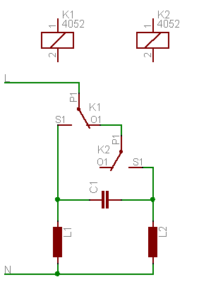

von oldmax (Gast)
Hi
Meines Wissens ist ein Rolladenantrieb kein Gleichstrommotor und die
Schaltung dürfte so wie in meiner Skizze sein. Die Drehrichtung wird
über den Kondensator gemacht.
Gruß oldmax
von Falk B. (falk)
@  oldmax (Gast)
Wenn das so ist, kann man es einfach über Wechselkontakte verriegeln.
Siehe Anhang.

von oldmax (Gast)
Hi
Sorry, so hatte ich das gar nicht gesehen. Dennoch,, soviel Aufstand
braucht's bei einem Rolladenmotor nicht. In der Regel wird er höchstens
warm und dann schaltet die interne Sicherung ab. Die Schaltung von Falk
ist optimal. Da braucht man nicht mehr dran feilen. Übrigends, die
H-Schaltung kenne ich noch als verbotene Spar-Wechselschaltung. War
tatsächlich in den 60ger Jahren noch üblich, wenn mal eine Ader für ne
Steckdose unterm Schalter fehlte.....
Gruß oldmax
