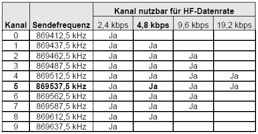

Gast #2742441
ich glaube ihr müsst mir nochmal helfen :-)
Ich habe folgenden Aufbau:
1. Mikrocontroller soll mit 19,2kbit/s senden.
2. Funkmodul im 869,4Mhz-869,65Mhz mit folgenden Parametern:
UART transfer speed: 1200-115200 bps -> steht auf 19200bps
wireless data rate: 1200-115200 bps -> steht auf 19200bps
(laut Datenblatt sollte der UART speed gleich der data rate sein!)
frequency deviation: 10-160KHz -> steht auf 25KHz Kanalabstand
receiving bandwidth: 30-620KHz -> ???
working frequency: 869,4Mhz-869,65Mhz -> ???
Jetzt muss ich doch nur noch wissen wie viel
Bandbreite in KHz für 19200bps benötigt wird?
wie kann man das berechen?
und danach stelle ich die frequency und die bandwidth ein oder?
P.S. im Anhang habe ich mal eine Tabelle angehängt
(ist aber nicht aus dem Datenblatt) wie werden die Sendefrequenz
19,2 kbit/s bestimmt?
Vielen Dank!
Moderator Persönliche Seite #2742822
Gar nicht, da du weder die Modulationsart angegeben hast, noch
irgendwelche Informationen, aus denen hervor geht, wie das Signal
nach dem Modulieren noch gefiltert wird.
Frequenzmodulationen (und damit FSK und BPSK) haben die Eigenart,
dass sie ohne Filterung eine theoretisch unendliche Bandbreite
belegen, wobei die Signalstärke (relativ zur Mittenfrequenz)
gemäß einer Bessel-Funktion abnimmt.  Da die weiter entfernten
Anteile kaum noch Information enthalten, kann man sie durch Filter
reduzieren, aber das muss man dann eben auch tun.
Moderator Persönliche Seite #2743285
Was für ein IC ist auf den Modulen denn verbaut?  Das kann man im
Datenblatt nicht erkennen.
Ich würde erstmal nicht erwarten, dass der IC nennenswert sein
Ausgangssignal filtern kann.  Damit bist du mit einer FSK
zwangsläufig relativ breitbandig.  Das wiederum heißt, dass du
es nicht schaffen wirst, mit den dir zur Verfügung stehenden
250 kHz Bandbreite noch eine Datenrate von 115 kbit/s zu
übertragen.
Die EN 300 220-1 verlangt, dass du an den Grenzen deines Subbandes
(das wären also die Punkte 869,400 MHz und 869,650 MHz) maximal
-30 dBm erzeugst.  Wenn du mit +20 dBm senden willst (Maximalleistung
des Moduls, wofür hättest du es sonst?), wären das -50 dBc.  Das
ist selbst mit den Defaultparametern (9600 Bd, 35 kHz Hub) schon kaum
zu schaffen, falls da nicht noch hinter dem Sender ein Filter ist.
Moderator Persönliche Seite #2743431
