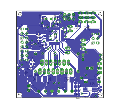

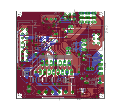

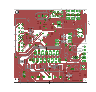

Hallo allerseits,
meine Kommilitonen und ich haben jetzt in unserem zweiten Semester die
Aufgabe, einen Roboter zu entwickeln, der einen Menschen und von da aus
den Weg zum nächsten Ausgang finden kann. Elektronisches Herzstück soll
dabei ein Mikrocontroller sein, an den die entsprechenden Sensoren,
Motoren etc. angeschlossen werden.
Weil ich mich im Schaltungsdesign noch nicht ganz fit fühle, hoffe ich,
dass hier im Forum noch jemand über den Stromlaufplan und das Layout
schauen kann.
Außerdem bin ich mir bei der Wahl der Freilaufdioden für den L298 nicht
sicher. Reichen dafür auch welche mit 1A wie die hier bei Reichelt: "LL
5819 SMD  :: Schottky-Diode, Melf, 40V, 1A"? Melf-Dioden mit höherer
Strombelastbarkeit finde ich nämlich nicht...
Zum Stromlaufplan:
Der Mikrocontroller ist ein AT90USB162.
Als Infrarotsensoren werden zwei digitale und ein analoger (mit höherer
Reichweite) Sensor von Sharp als Distanzmesser benutzt.
Zwei Gleichstrommotoren sollen mit 12V betrieben werden.
Für alles andere werden die 12V mit dem MC34063 auf 5V herunter
geregelt.
Den Hitzesensor müssen wir erst noch testen, deswegen sieht die
Schaltung an der Stelle noch etwas komisch aus.
Am Roboter soll ein eine Kontrolltafel befestigt werden, dafür werden
die Anschlüsse für LEDs, Buttons und USB herausgeführt.
Alle anderen Pins werden momentan noch nicht gebraucht, aber was noch
nicht ist, kann ja noch werden ;)
Ich hoffe, dass ich keine allzu großen Fehler gemacht habe, und schon
einmal im Voraus vielen Dank für jede Hilfe :-)
Gast #2742324
Völlig richtig, danke! Ich habe jetzt noch 1mm Platz um die Bohrungen
gelassen und den Kondensator unten rechts ein wenig verschoben.
Und ja, wir sind noch im Bachelorstudium^^

Moderator (Firma: Titel) Persönliche Seite #2743164
> schauen kann.
Zu große Bilder sind unnötig, aber bei diesen Briefmarken sieht man
leider gar nichts...
Zum Schaltplan: man zeichnet Schaltplansymbole so, das
Funktionseinheiten (Ports, Versorgung, Oszillator...) gesammelt sind.
Nicht aber so, dass das Symbol wie das Package aussieht und der
Schaltplan schon fast wie das Layout...
