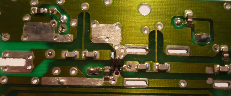

ich untersuche gerade die Platine eines Sat-Finders, Frequenzbereich 950
- 2250MHz. Besteht aus einen 20dB-Vorverstärker (UPC2709T) und
nachgeschaltetem Diodengleichrichter, sowie ein bischen
Anzeigeverstärker. Auf der Platine ist vor und hinter dem Verstärker so
eine Art Hochpaß- oder Bandpaß-Filter als T-Glied aufgebaut. Mein
Problem ist, daß ich mir so gar nicht vorstellen kann wie das
funktioniert.

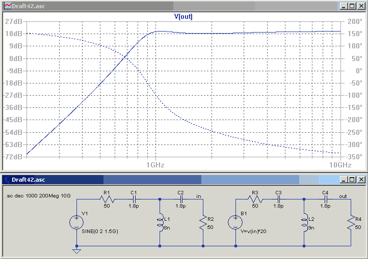

Betrachte ich diese Stichleitung (8mm lang) als Lambda/4 komme ich
vielleicht auf 3-4 Ghz Resonanzfrequenz. Und für eine Induktivität ist
das auch ziemlich kurz.
Hat jemand eine Idee wie das zu verstehen ist?
Danke und Grüße
> ja, die am Eingang ist einen Tick länger.
Ach so, der Eingang ist links.
> Wie bist Du auf die 8nH gekommen?
Hab den Mini-Rinkernrechner aufgemacht, bei Luftspulen/Induktivität
eines geraden Leiters die Länge 8mm und Breite 0,15mm eingegeben ->
7,4nH. Ob 7 oder 8 oder 9nH, das schiebt die Grenzfrequenz nur ein paar
MHz hin oder her. Und die Kapazitäten 1,8pF sind auch nur geraten.
