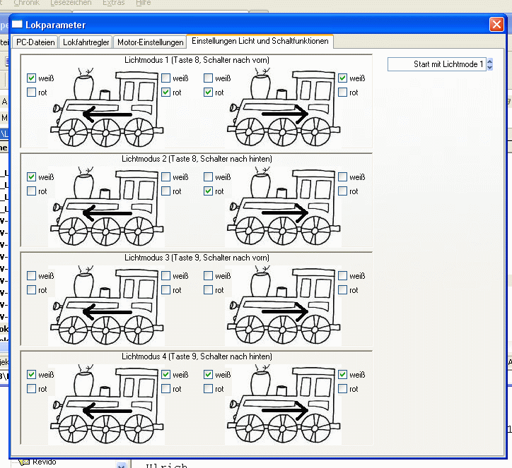

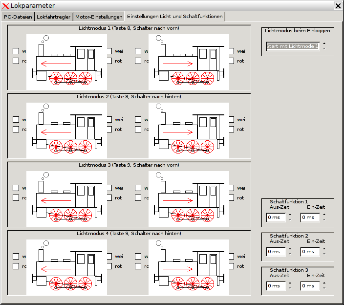

Moderator #2743387

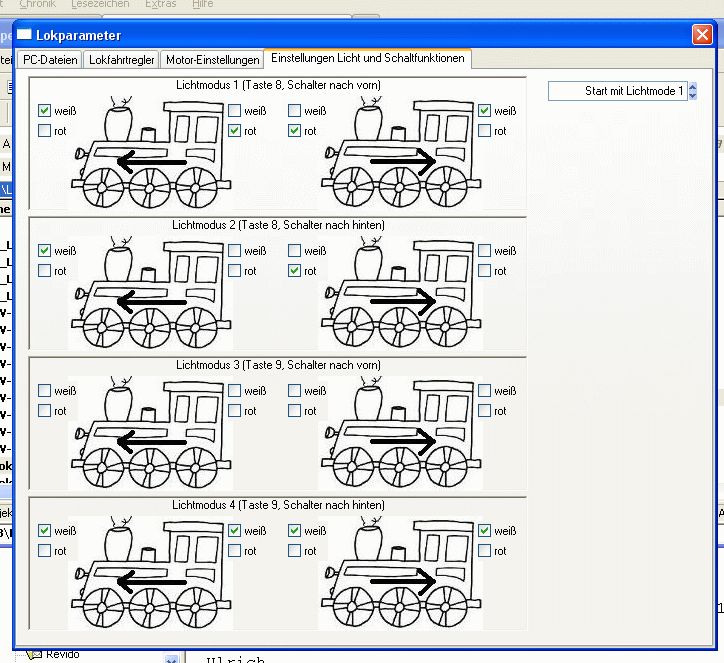

Der Hannes wollte doch einfach nur, dass jemand sein Basic-Programm für
Linux und MacOS baut. Ich hab's mal gemacht, allerdings sieht das
Ergebnis noch etwas verwackelt aus (s. Screenshot).
Ach ja: Ich garantiere nicht dafür, dass der Anhang frei von Malware
ist, sondern nur dafür, dass ich nichts dergleichen absichtlich
eingebaut habe.

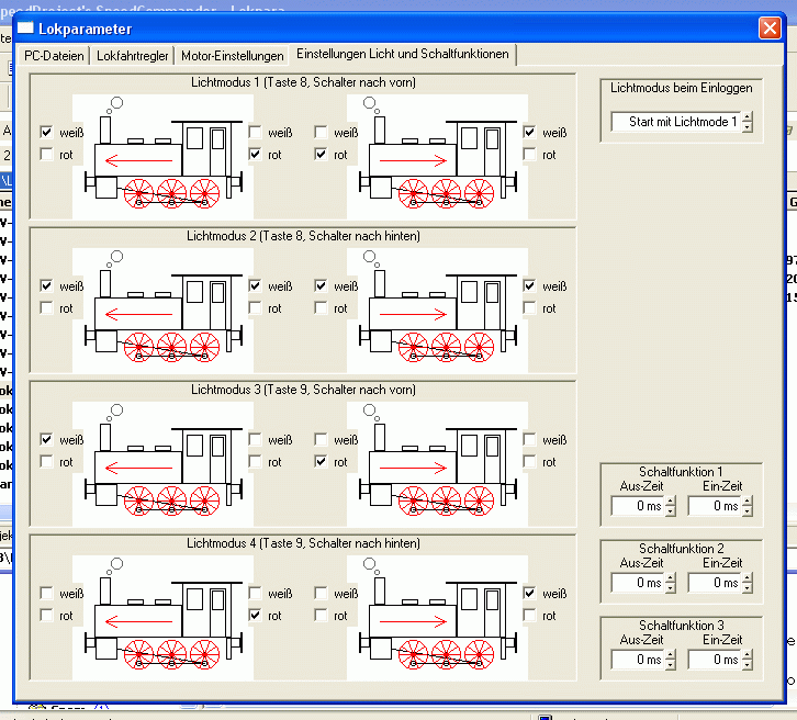

OP #2743589
Erstmal vielen Dank. Da ich mich im Unix-Bereich gar nicht auskenne,
stellt sich mir jetzt die Frage, wie das mit der Dateiextension ist und
ob die Datei unter Linux, Mac-OSX oder gar beiden läuft.
> ist,
Der war gut...
Ich hatte zuerst externe Bilddateien geladen, da sah es aus wie im
Anhang. Doch dann bin ich wegen der Portierbarkeit und Unkenntnis der
Unix-Systeme auf Malen umgestiegen. Die Malware soll ja nicht unbedingt
künstlerisch wertvoll sein, sondern dem Benutzer (ohne Prosa) zeigen,
was vorn und hinten ist und wierum das Ding fährt (sorum oder rosum).
Zum "Spielen" hänge ich mal noch eine Parameterdatei an. ;-)

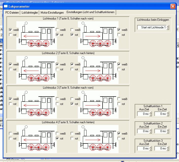

OP #2743622
Erst jetzt sehe ich, was Du mit verwackelt meinst. Die verschiedenen
OS stellen die Steuerelemente und ihre Vordergrund-Reihenfolge doch
etwas unterschiedlich dar, ebenso die Schriftgröße. Bei mir (XP) ist es
zwar auch nicht optimal, aber immernoch akzeptabel. Siehe Anhang.
Bin mal gespannt auf die Rückmeldung der Leute, die es dann verwenden
wollen... :-))
Besten Dank nochmal,
Hannes

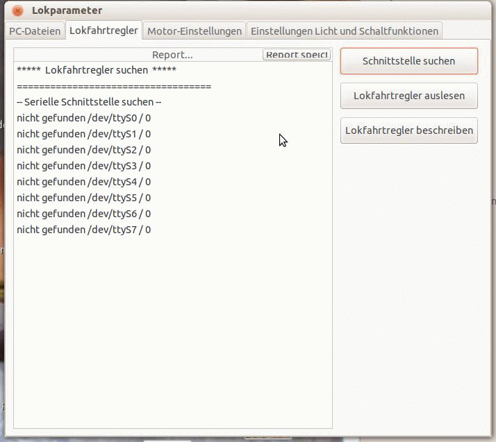

Kann natürlich auch an meinem Ubuntu oder dem Adapter liegen.
Screenshoot mit Fehlermeldung hänge ich auch mal an.
Da sieht man unter Anderem, dass auch seine Schrift größer ist als
meine, denn der Text "Report speichern" passt nicht in die Schaltfläche
rein. Ich muss die Schaltflächen also größer machen oder die Texte
kürzer. Es ist also noch viel zu tun, aber erst muss mal die serielle
Schnittstelle funktionieren. Ohne deren Funktion hat das ganze Programm
keinen Sinn.
Ich hoffe ja noch, dass es ein Treiberproblem ist.
Aber vielleicht kann ja ein PB verstehender Linux-Benutzer anhand
Quältext und Fehlermeldung was dazu sagen...

OP #2744116
Neues Feedback:
Hallo Hannes,
gute Nachricht - alles funktioniert wunderprächtig :-)
Ich muss das Programm mit Rootrechten starten,
dann findet es auch die serielle Schnittstelle und den Regler.
Allerdings nicht über den USB Adapter.
Zum Glück hat der ALDI Rechner noch so eine Buchse.
Für den USB Adapter scheint es einen Treiber zu brauchen,
habe ich aber noch nicht gefunden.
Da es nun aber läuft, baue ich mir einfach ein längeres Kabel
dran und fertig.
Also so ganz falsch war das Programm dann doch nicht... ;-))
Moderator #2744165
Besser ist es, den Benutzer der Gruppe hinzuzufügen, der die Devices
/dev/ttyS0, /dev/ttyS1 usw. gehören (meist uucp oder dialout, je
nach Distribution). Dann kann er das Programm auch ohne Root-Rechte
verwenden.
Die Devices für USB-RS232-Konverter heißen /dev/ttyUSB0, /dev/ttyUSB1
usw. und sollten von der Software ebenfalls in die Suche mit einbezogen
werden.
Die Treiber für die gängigen USB-Serial-Chips sind im Linux-Kernel
bereits enthalten.

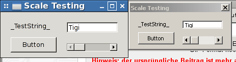

Gast #3846481
> rein.
Bei PureBasic hilft dieses (Solange die Schriftgrösse zwischen
Entwickler und Benutzer System nicht zu stark abweicht ~ +/- 25%):
;(nicht sichtbares) Bild erstellen für TextWidth()
StartDrawing(ImageOutput(CreateImage(#PB_Any, 640, 480)))
;zur Ermittlung der FontGrösse auf unserem Entwickler System
MessageRequester("", StrU(TextWidth("_TestString_")))
;der Wert der uns oben  ^^^ gemeldet wurde (So breit ist die ZeichenKette auf unseren EntwicklungsSystem)
#Font_Default_Width = 104
;ScreenNormalizeFactor ist der Multiplicator für X,Y Position, Breite und Höhe von den Gadgets...
;als Flieskomma Zahl!!!
Global.f ScreenNormalizeFactor
ScreenNormalizeFactor = TextWidth("_TestString_") / #Font_Default_Width

Links:  Das Programm unter Linux (EntwicklungsSystem)
Rechts: Selbiges unter Wine 1.4.1
Gast #3846549
Danke,
ich habe es inzwischen etwas einfacher gelöst, indem ich vor dem Bau des
Fensters mittels Loadfont einen Font in passender Größe geladen habe und
mittels Setgadgetfont auf #PB_Default gesetzt habe. Nun haben alle
Gadgets den ausgewählten Font in korrekter Größe.
Die Info stammt aus der PB-Hilfe:
http://www.purebasic.com/german/documentation/gadget/setgadgetfont.html
