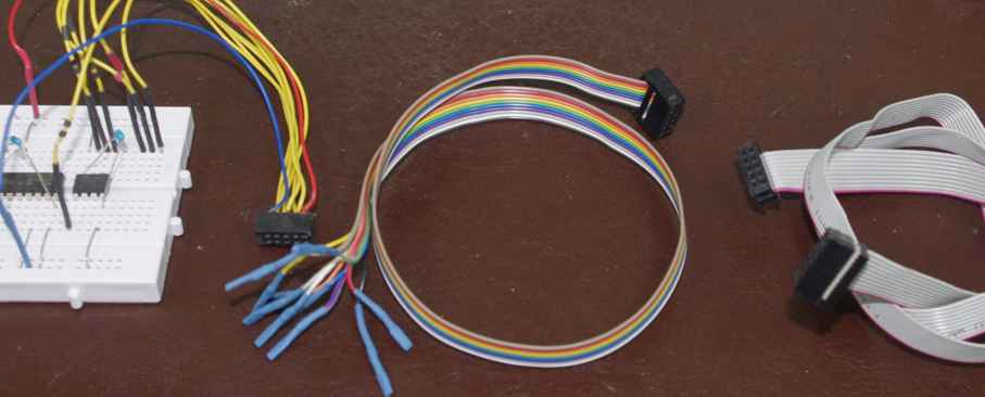

Hi Leute,
ich hab mal ne ganz praktische Frage:
Ich nutze seit langem das AVR Board MK2 von myAVR.
dort ist eine aufsteckplatine drauf, der ISP Adapter.
-> http://shop.myavr.de/index.php?sp=article.sp.php&artID=42
diese hatte serienmäßig keine 10pol wannenbuchse. diese habe ich nun
drauf gelötet um auch mit dieser programmierschnittstelle andere µC z.b.
auf meinem Breadboard programmieren zu können.
also hab ich mir nen ka 32pol? IDE adapter genommen und den stecker
umgebaut bis er auf 10 pol gepasst hat. starre drähte angelötet etc. n
ziemlicher scheiß!
warum hab ich das gemacht?
ich hab quasi auf der einen seite -> wannenstecker 10pol und auf der
anderen seite das breaboard. also musste ich starre drähte nutzen.
gibt es denn auch fertige kabel? hab diesen artikel hier gelesen
-> http://www.mikrocontroller.net/articles/AVR_In_System_Programmer
dort sind ja einige kabel gelistet. aber eben alle flexibel.
wie adaptiert ihr denn so die adapter mit den breadboards?
habt ihr euch auf der anderen seite des kabels nen adapter gebaut oder
so?
ich hab nämlich dummerweise nen wackelkontakt/kurzschluss in meinem
selbstbau und ich hatte den verklebt damit der ned auseinanderfällt...
ich bruach also ne alternative! :)

Du brauchst eine (oder besser gleich ein paar) Pfostenbuchse(n),
10-polig, mit Zugentlastung.
Kostet 8 cent bei Reichelt:
http://www.reichelt.de/index.html?ACTION=3&GROUPID=3231&ARTICLE=14571
Ich habe mal ein Bild mit meinen 3 ISP-Adaptern angehängt.
1. Buchse 10-polig => schrumpfschlauch-isolierte Stecknadeln für
Steckboard
Gemacht aus einer zersägten Buchse von einem IDE-Kabel.
2. Buchse 10-polig => Einzelbuchsen für platzsparende Unterbringung von
Stiften für die ISP-Programmierung auf Platinen)
Gemacht aus o.g. Artikel, einem farbigen Flachbandkabel (sehr zu
empfehlen), Den Mealldingern aus einreihigen Buchsenleisten und
Schrumpfschlauch
3. Buchse 10-polig => Buchse 10-polig.
Einfach ein IDE-Kabel längs gespalten.
