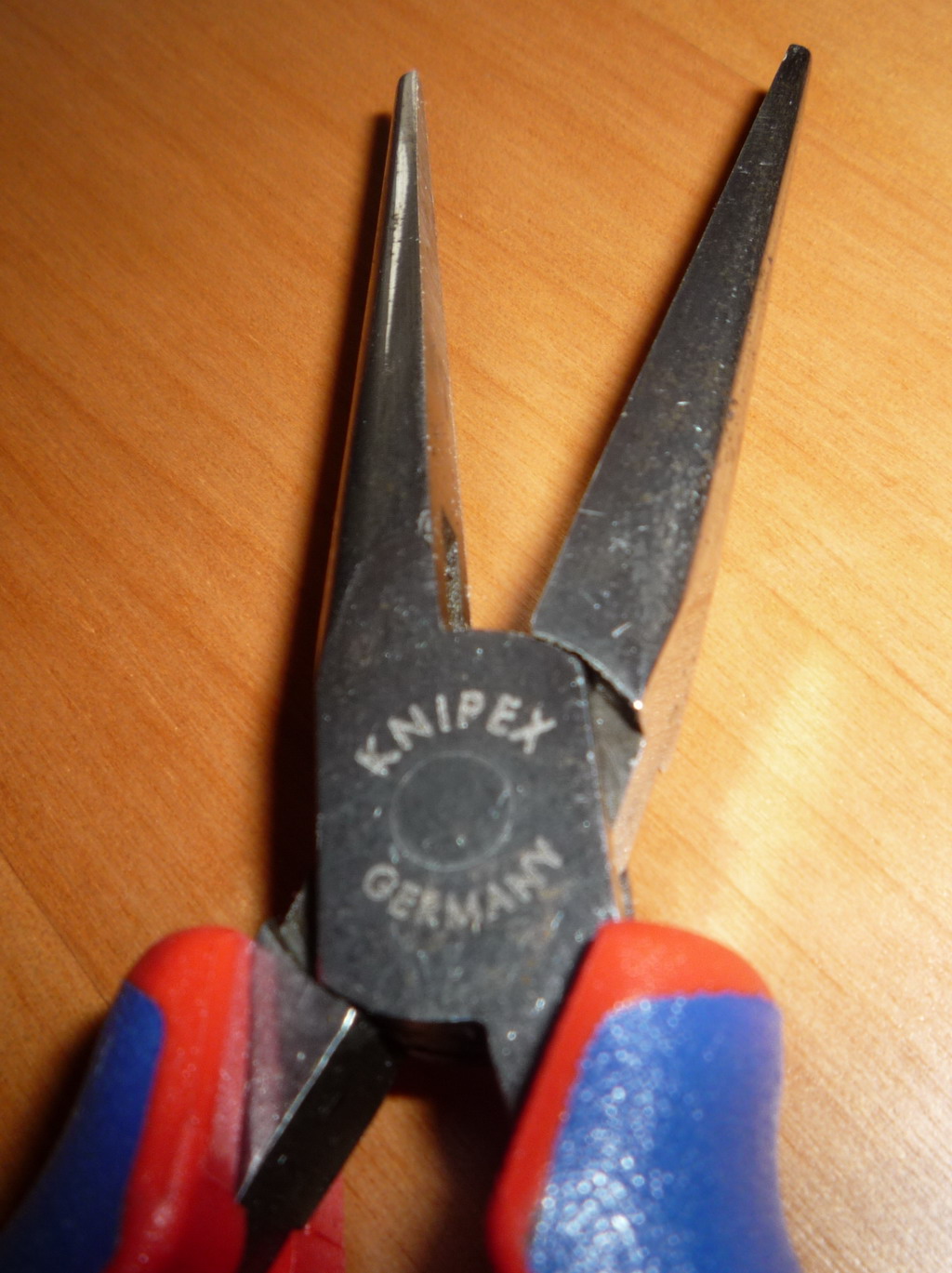

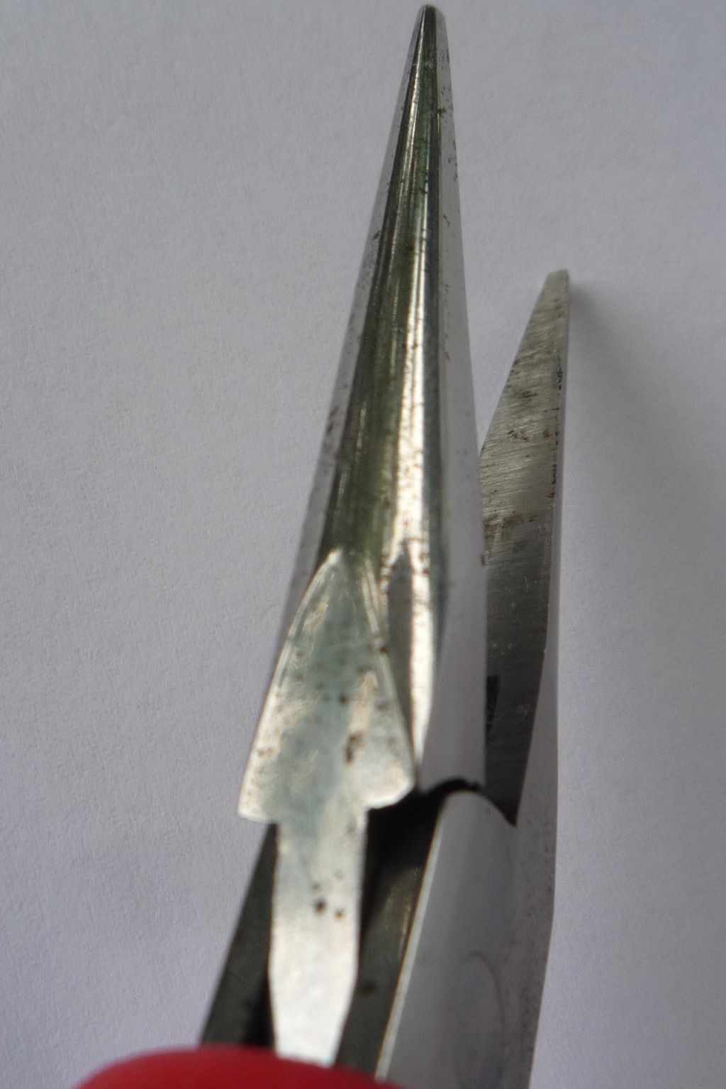

Heute habe mit entsetzen festgestellt, dass an meine neuwertige Knipex
Zange kleine schwarze Punkte sich ansammeln ( Rost ) Die Zange ist im
Bastellkeller in eine Holzschublade drin.
Temperatur und Leuftfeuchtigkeit würde ich als normal bezeichen.
Ist es normal ???? Wie entfernen ?

Arbeitest Du mit aggressiven Stoffen im gleichen Raum? Salzsäure wäre da
ein typischer Kandidat für. Der ausgasende Chlorwasserstoff bringt Dinge
zum Rosten bei denen Du es nie für möglich gehalten hättest.
Ansonsten, wie mein Vorredner schon meinte: Einfach einen Tropfen Öl auf
den polierten Metallteilen verteilen.

Ja, dass ist schlecht und wird immer schlimmer. Dummerweise ist an den
rostigen Stellen das Chrom bereits zerstört. Mittels Werkzeugpflege
lässt sich das eindämmen, aber auch in Zukunft nicht verhindern.
Es scheint zu feucht zu sein. Du solltest über einen
Wärmepumpen-Luftentfeuchter nachdenken.
