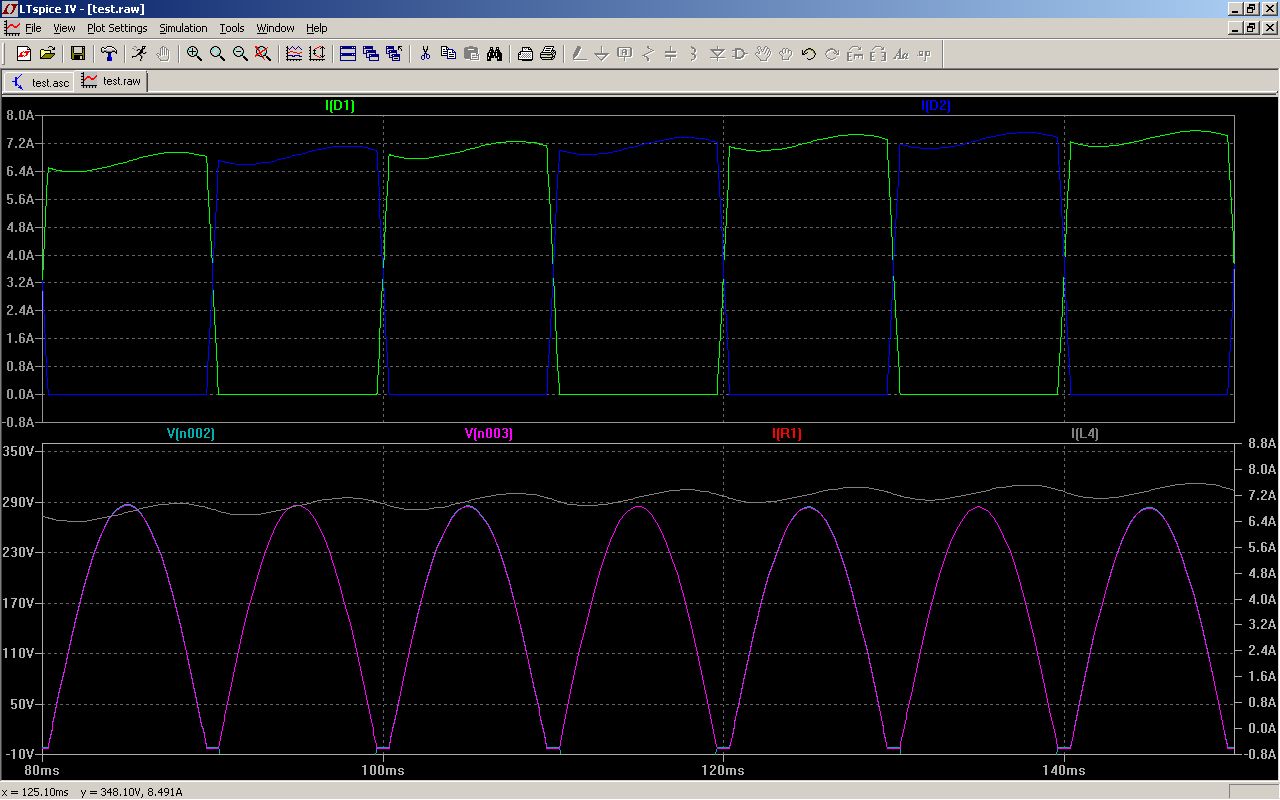

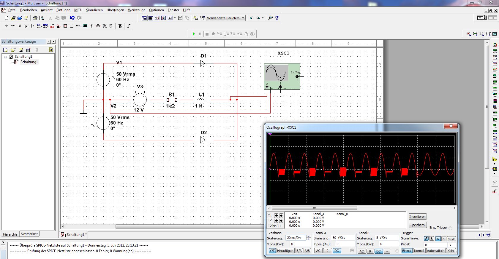

Hallo Leute,
ich versuche eine 2 Pulsmittelpunktschaltung mit angeschlossenen Motor
zu simulieren, eigentlich eine triviale Sache, leider kommt nichts
vernünftiges bei raus.
Kann mir jemand sagen was ich falsch mache?
gruß,
pacer
Mit DEN Bildern: Ich nicht!
Woher kommen die dicken "I" und "0" Logikpotentiale?
Wo werden die eingespeist, wo sind sie zu messen?
Oder sollen die herauskommen? Wo?
Gibts da einen Schalt-Vorschlag?

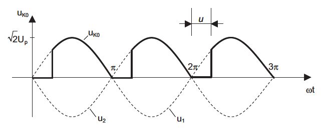

ich habe inzwischen mit der Schaltung etwas rumgespielt.
Allerdings habe ich noch ein Problem wärend der Kommutierungszeit.
Wärend die beiden Dioden schalten, ist die Spannung Uko = 0
(Spannung zwischen Mittelanzapfung und Knotenpunkt der beiden Dioden,
Mittelzweig)
soweit richtig, allerdings steigt danach die Spannung sinusförmig an.
Laut Lehrbuch müsste die Spannung aber einen Sprung machen.
gibt es eine Erklärung dafür?
Gruß, pacer

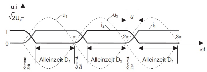

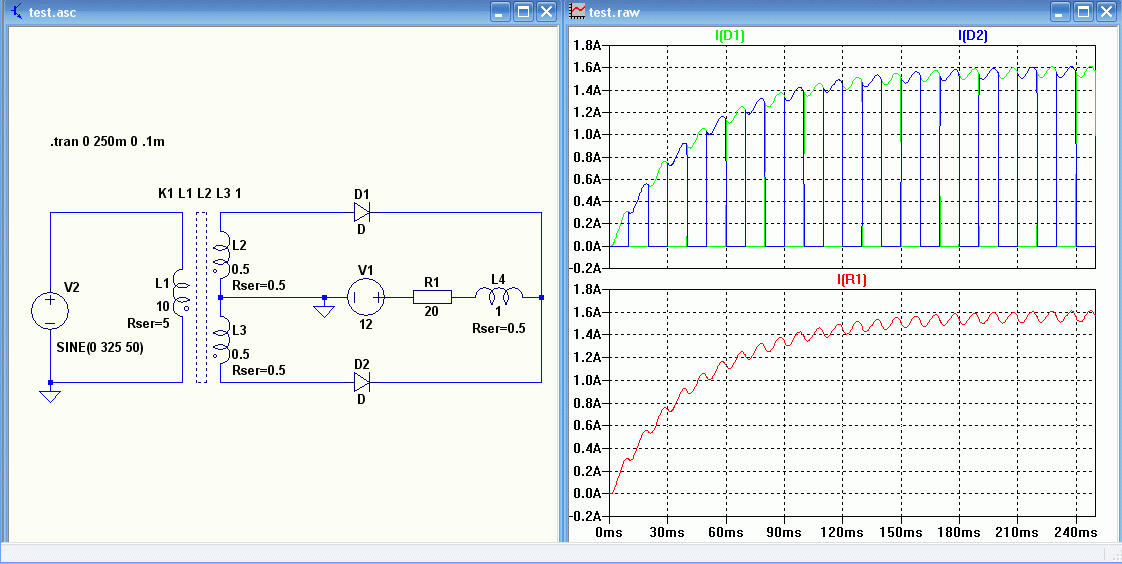

2puls-simuliert stammt aus deiner Simultion mit 2 Dioden und
Glättungsdrossel.
2puls-skript gehört vielleicht eher zu einer Schaltung mit 2 Thyristoren
und keiner Stromglättungsdrossel. Oder ist das bloß "übertrieben
gezeichnet"?
u bezeichnet in meinen Unterlagen die Dauer der Kommutierung. Wo ist die
Kommutierdrossel dazu?
Au0erdem weiß ich bei v(n003) nicht, wo du in dene Schaltung rein
geklickt hast. Benutz bitte Knotennamen und poste die Schaltung, in der
du "gemessen" hast.
mfg mf

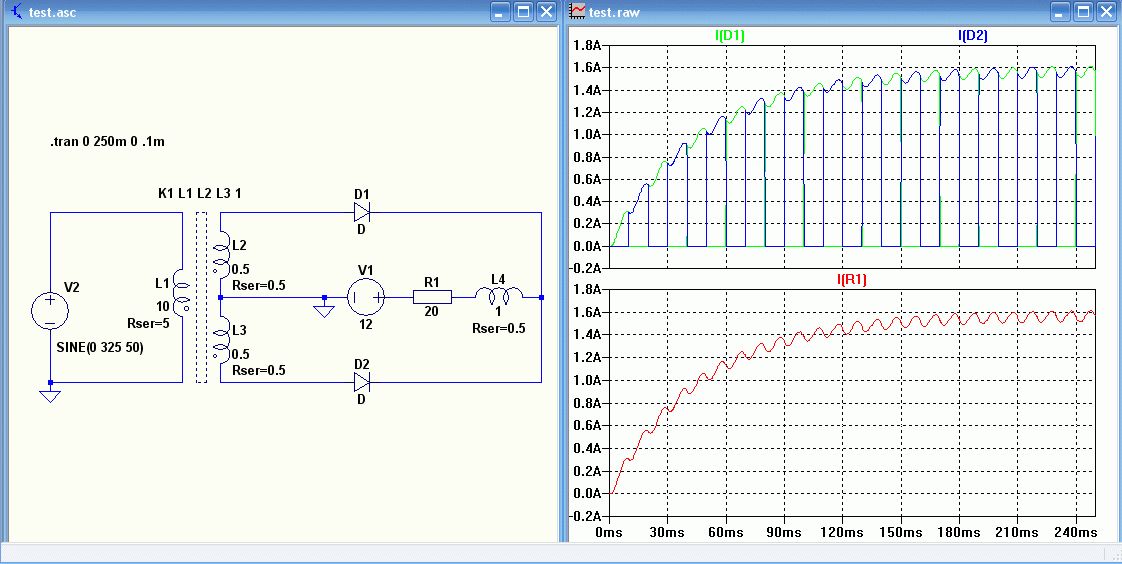

ich habe die Schaltung von Helmut genommen und die Induktivität auf der
Sekundärseite auf 10H gestellt, da bei kleineren Werten der Effekt nicht
deutlich sichtbar ist. Gemessen habe ich am Knotenpunkt.
Dadurch dass die Sekundärseite des Trafos eine Induktivät hat, ist ja
defacto eine Kommutierungsdrossel vorhanden.
Im Skript ist die Kommutierungszeit übertrieben dargestellt.
Der Steuerwinkel bei Thyristoren wird ja mit alpha angegeben.
Allerdings frage ich mich auch wie Helmut die Spulen miteinander
gekoppelt hat, aber das nur so nebenbei.
