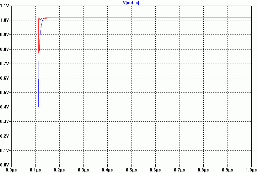

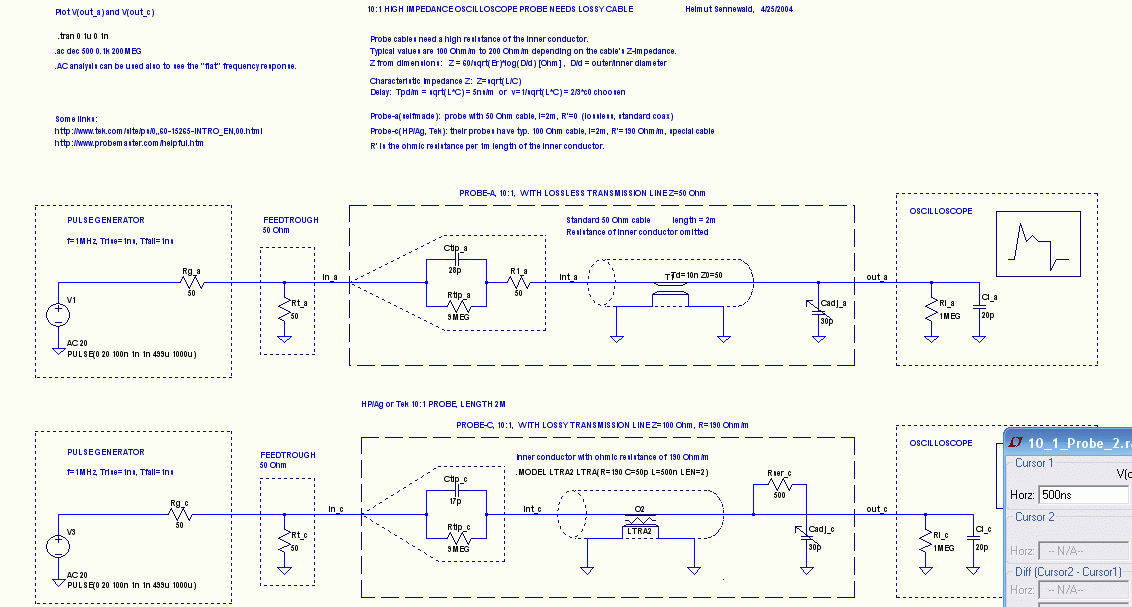

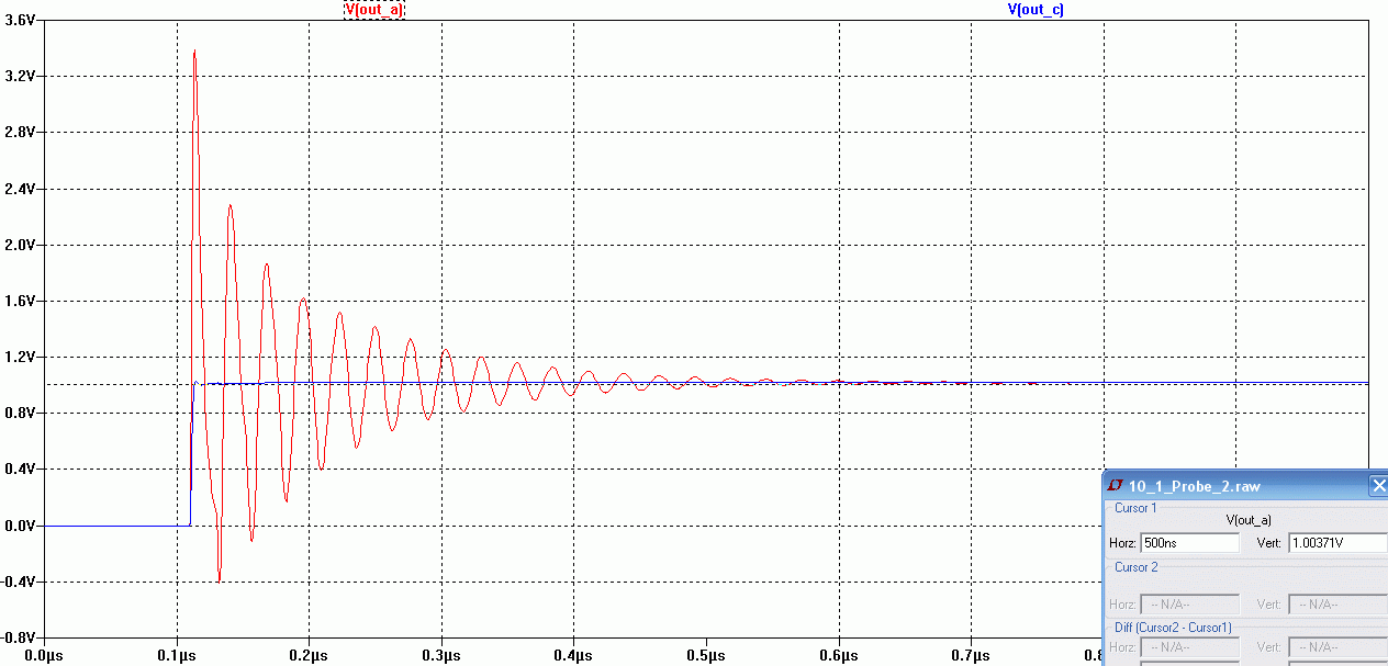

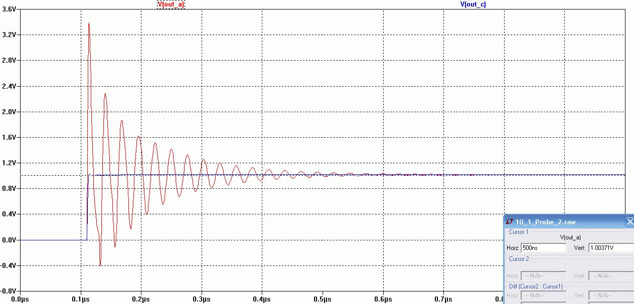

#2746879
Das von Kai verlinkte Beispiel zeigt nur den klassischen Abgleich des
Tastkopfes damit das kapazitive Teilerverhältnis gleich dem ohmschen
Verhältnis (9Meg/1Meg) wird. Diese Einstellung wird mit niedriger
Frequenz gemacht (1kHz Rechteck). Da spielt also erst mal nur die
Kabelkapazität eine Rolle. Das saubere Einschwingverhalten wird im
wesentlichen durch den hohen ohmschen Widerstand (200 Ohm/m) der Leitung
bestimmt. Ohne diesen hohen Widerstand pro Meter gäbe es extrem viel
Überschwingen am Oszi. Siehe den Vergleich 10:1 Probe 50Ohm Koaxialkabel
mit echtem 10:1 Probe Koaxialkabel.
Im Anhang ist die Datei für LTspice.
Gast #2747236
Echt immer eine spitzen Sache deine Spice Simulationen.
Eine Frage habe ich aber noch: warum wird zusätzlich zur
Kompensationkapazität ein Widerstand in Reihe geschaltet, also Rser_c in
dem Beispiel?

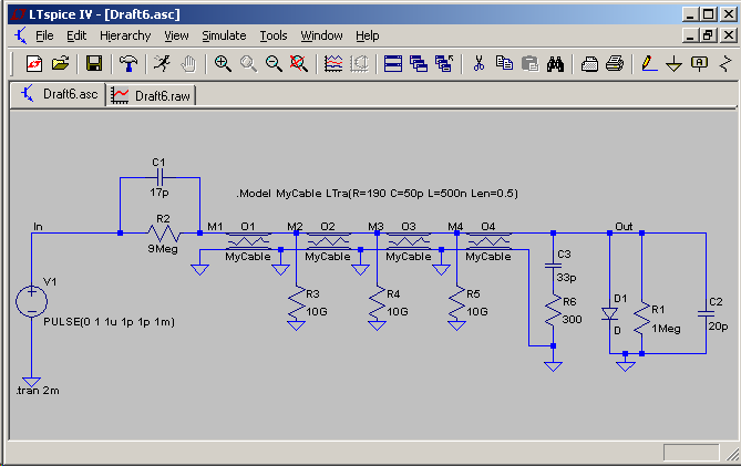

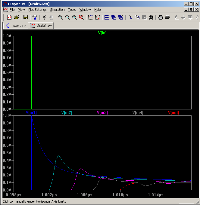

#2747279
oke schrieb:
> Ähnliches erreicht man auch wenn man C verkleinert. Aber wahrscheinlich
> erreicht man so bessere Ergebnisse. Umsonst wird es Agilent nicht so
> machen.
Achtung, wenn du C klein(10p) machst, dann geht der Sprung auf 1,15V
statt auf 1V, ist also unter unterkompensiert. Das sieht man besser,
wenn man 1ms lang simuliert. Allerdings dauert die Simulation dann
ziemlich lange.
Gast #2747286
Bei hohen Frequenzen, wo die Leitung nicht mehr kapazitiv wirkt wird so
die Kapazität über den Widerstand entkoppelt, welche bei niedrigen
Frequenzen noch notwendig ist. So erklär ich mir die Schaltung von
Agilent.

Ich hab jetzt auch mal eine Simulation gemacht mit einigen Messpunkten
innerhalb der Leitung; dazu hab ich die Leitung in 4 Teilstücke
aufgegeteil.
Man sieht sehr schön, wie am Eingang der Leitung (M1) die Kompensation
nicht stimmt. Die Spannungsspitze ist gleich hoch wie die
Eingangsspannung, weil hier noch gar keine Kapazität wirkt; nur der
reelle Wellenwiderstand.
Es gibt also eine hohe Spitze, die innerhalb der Leitung durch die
Leitungs-Kapazität immer weiter abgebaut wird. Erst am Ende der Leitung
"stimmt" dann die Impulsform.
