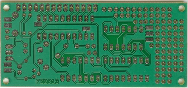

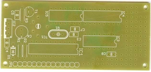

ich habe beim Aufräumen einen Bausatz mit ATTINY2313 gefunden.
Mittels Internetrecherche habe ich bisher nur herausgefunden, dass es
sich um einen Frequenzzählerbausatz handeln könnte (anhand der weiteren
ICs/Bauteile).
Die Platine trägt die Bezeichnung FZ2313
Neben diversen Widerständen und Kondensatoren sind folgende Bauteile
enthalten:
ATTINY2313-20
74HC0P
74AHCT14N
74HC390
74AHCT74N
7805
BS170
BF199
BF245
Quarz 10MHz
Ich würde mich über Hinweise auf den Hersteller bzw. die genaue
Bezeichnung freuen!
Im Anhang Bilder der Platine.
Arne

Tja, dann bau ihn doch auf oder schmeiß ihn endgültig weg.
Einseitige Platine, wenige Bauteile und auch noch mit
Bestückungsaufdruck, also kein Problem, den Schaltplan aufzunehmen.
Fang einfach an.
W.S.

Gurgel sagt, das das Teil von MG Elektronik, München stammt.
MfG Spess

Ja istn Frequenzzähler. An JP1 kommt das Display.

Danke an alle, MG Elektronik scheint ja noch zu existieren so daß ich da
nachfragen kann.
