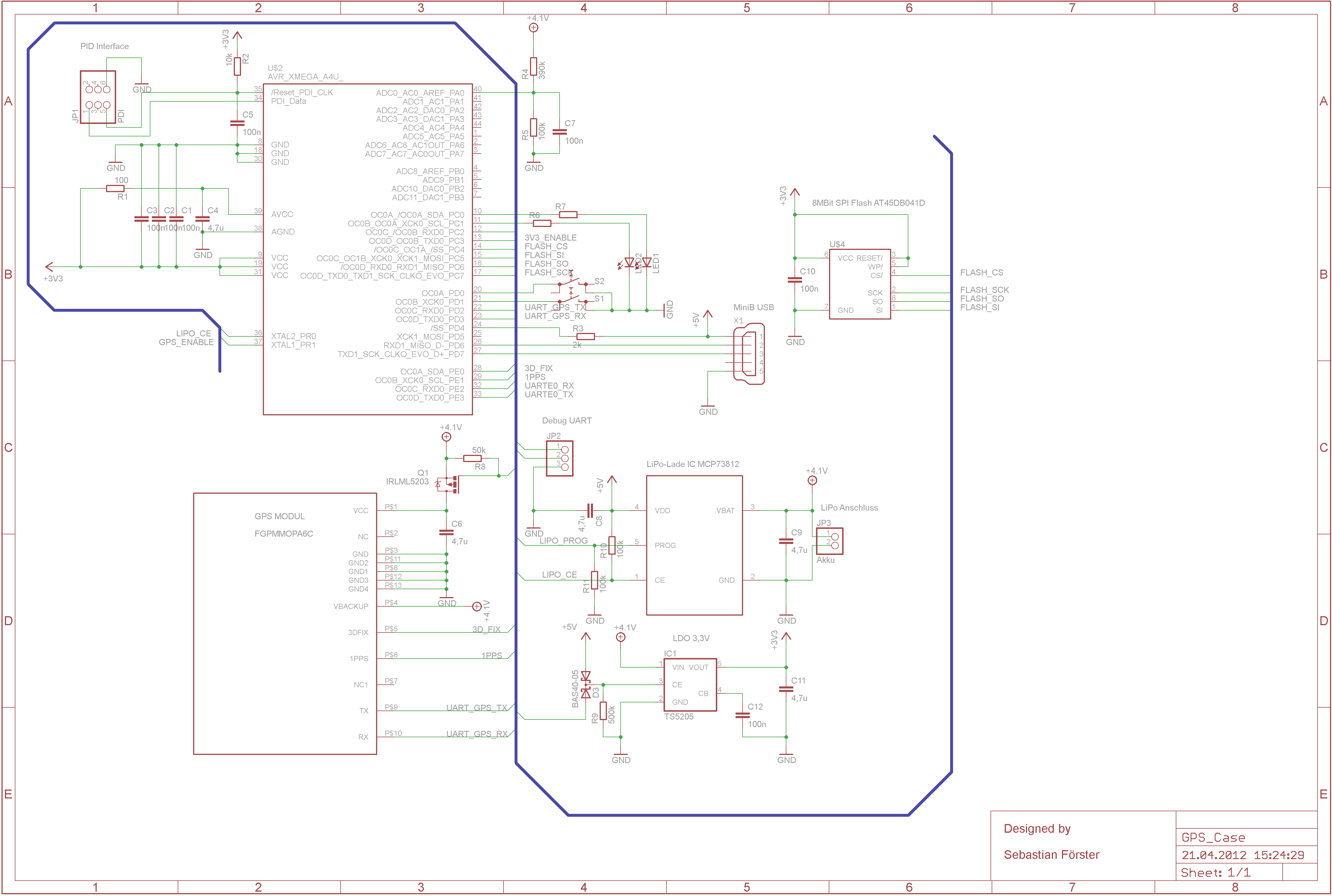

hab mir mit dem neuen XMega32A4U ne PCB gemacht der nen kleinen GPS
Logger aufsetzt.
LiPo laden über USB und den SPI Falsh über USB auslesen sind die
wichtigsten Funktionen der Schaltung...
Der SPI Flash hat laut Datenblatt im Sleep Mode 15 uA. Das GPS schalte
ich über den Mosfet erfolgreich ab. Jetzt sind noch 6 uA (Datenblatt) am
Batterie Backup... der Xmega ist im Deep Power Down. Sollte also keinen
nennenswerten Strom ziehen.
Hab dennoch ein Strom von 200 uA zu verzeichnen, was viel zu viel ist..
ein Blick ins Datenblatt und ich kann erst einmal dem TS5205 von
Reichelt wohl viel Schuld zuschieben. Der braucht bei 100 uA Output,
selbst nochmal 100 uA Ground Current... :-/
Kann jemanden nen LDO im SOT 25 Gehäuse empfehlen, der Pinkompatibel
ist?
Der LDO hat Enable und Ref Pin für nen Kondensator zusätzlich.
Bei Reichelt gibts 3 Typen, aber alle haben recht viel Ground Current.
Das zweite Problem ist der Versuch eine Selbsthaltung über den Enable
Pin zu realisieren. Das funktioniert nicht wirklich.
Gedacht war es so:
Wenn die Unterspannungserkennung des XMega auslöst und ihn resetet wird
der LDO über die 500kOhm (wahrscheinlich zu groß) abgeschalten und der
SPI Flash gleich mit. Wenn man die Schaltung wieder an USB ansteckt,
wird wieder alles gestartet.
Das ganze Funktioniert nicht, wenn der Kontroller nicht wegen der
Unterspannung resetet.
Hab zwar noch nicht mit dem Oszi geschaut, aber ich hab das Gefühl der
XMega will starten, der LDO gerade ausgehen und es kommt zu ner
Wechselwirkung.
Was sagt ihr zu der Resetbeschaltung?
Die Grundidee ist, dass der XMega im Deep Power Down sein kann und
trotzdem der Akku ohne aufwachen (wie auch) nicht tiefenentladen wird.
MfG

Gast #2745572
Hm, kann keiner helfen?
Wenn man sich so umschaut (z.B. bei Farnell), dann seh ich nur LDOs die
mit:
"Low Quiescent Current 50µA" werben. Irgendwie ist mir das immer noch
zuviel.
Wenn mein Controller im Sleep nur 1 - 4 uA zieht, dann ist das ja kein
Verhältnis.
Wenn es da nichts passendes geben würde, dann wären ja 3,3 Volt
Controller an LiIonen überhaupt nicht denkbar.
Da dem wohl nicht so ist, hab ich wohl noch nichts passendes gefunden.
MfG
Basti
Gast #2745771
Ja, den hab ich mir noch net angeschaut...
Kann sein, dass er wegen der hohen Dropspannung nicht im Filter war...
50 mA würde zwar ausreichen für meine Anwendung, aber >200 mV Drop ist
doch recht viel um die LiIo Batt (~3,4 V bis 4,2 V) gut aus zu reizen
Würde auch andere Gehäuse nehmen... muss wohl eh nen neues Design machen
und den Flash mit PMos schalten um schön niedrigen Standby Strom zu
bekommen. 15 uA Sleep ist jetzt nicht soo wenig.
Dann kann ich auch gleich die 6 uA Backup vom GPS übern Controller
nehmen und dort noch etwas sparen...
Klingt jetzt vielleicht etwas kleinlich. Aber wenn das GPS mal nen
halbes Jahr im Schrank liegt, sollte es zwar erstmal geladen werden,
aber nicht gleich tiefenentladen sein.
Akku ist ein 250 mAh.. halbes Jahr sind ca. 4380 Stunden ergibt einen
Strom von: max. 57 uA... wenn man davon aus geht das man das GPS nur
halb geladen ablegt, wären 25 uA wünschenswert.
MfG
Basti
Gast #2745807
Juhu, guter Tipp mit dem von TI...
Dort kann man gleich nach Iq sortieren... (wusste ich nicht)
Also der ist es geworden:
tps78233
Der ist wirklich ne kleine Eierlegende Wollmilchsau... nen Euro ist auch
absolut okay ;)
1 uA Iq... was will man mehr...
Danke für den Tipp... :)
