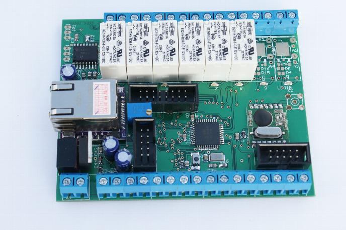

ich habe im Internet ein interessantes Projekt AVR-NIO II entdeckt.
AVR-NIO II soll nach eigenen Angaben 100% kompatibel zu AVR-NET-IO sein.
Kennt jemand dieses Projekt und kann schon einen Erfahrungsbericht
schreiben?
Weitere Technische Daten :
Abmessungen: 100 X 80 mm X 24 mm
Spannungsversorgung: 12V Gleichspannung
Interne Spannung: 5V und 3,3V
Anzahl der Relaisausgänge: max. 8
Wahlweise auch mit 2 Varianten von MOS-FET bestückbar
Anzahl der digitalen Eingänge: ca. 16 (konfigurierbar)
Anzahl der digitalen Ausgänge: ca. 16 (konfigurierbar)
Bestückt mit RFM12B zum
Ansteuerung von Funk-Steckdosen (433 MHz)
2 X Porterweiterung je 8 Bit
(1 X für LCD-Display bis 4 X 20 Zeichen)
Konfiguration durch freie Software über Web-Oberfläche
Micro SD 2GB
LAN oder WLAN-Anschluss möglich
AVR-WebServer auf Basis des ATmega 1284P
Micro-SD Unterstützung Kartenhalter mit Schaltkontakt und
Auswurfmechanismus

Gast #2745582
"Quarz, LAN-Modul, WLAN-Modul, sowie Relais, Spannungsregler 5,0 V und
3,3 V, IR-Empfänger, RFM12B-Funkmodul und weiteres Zubehör
müssen separat bestellt werden!"
NIO II Bausatz 32       19,95
LAN-Modul               14,50
XTAL, 5V, 3v3           ...
Also schon mal knapp 40€ für zum Original (20€) kompatible Hardware.
- Relais aufgrund des Layouts nicht netzspannungstauglich
- Platine hat KEINE Befestigungslöcher
Hier muß ich den kostenlosen Teil meiner Beurteilung leider beenden, da
mein Interesse an dem Produkt schon aufgrund dieser drei Punkte
erloschen ist.
