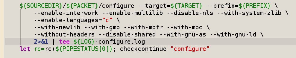

Falls Du mit GNU/Linux arbeiten solltest, kann ich Dir 'kate' sehr
empfehlen. Dort kann man neben vielen anderen Dingen wie
Syntax-Highlighting auch 'indentation lines' einstellen.
Sieht dann wie im Anhang aus (als Beispiel bash).
Danke für den Tipp! Das ist für Python schon hilfrreich. Eine
Einrückungsebenen übersehen, und man schreibt ein ganz anderes Programm
und wundert sich....;O)
