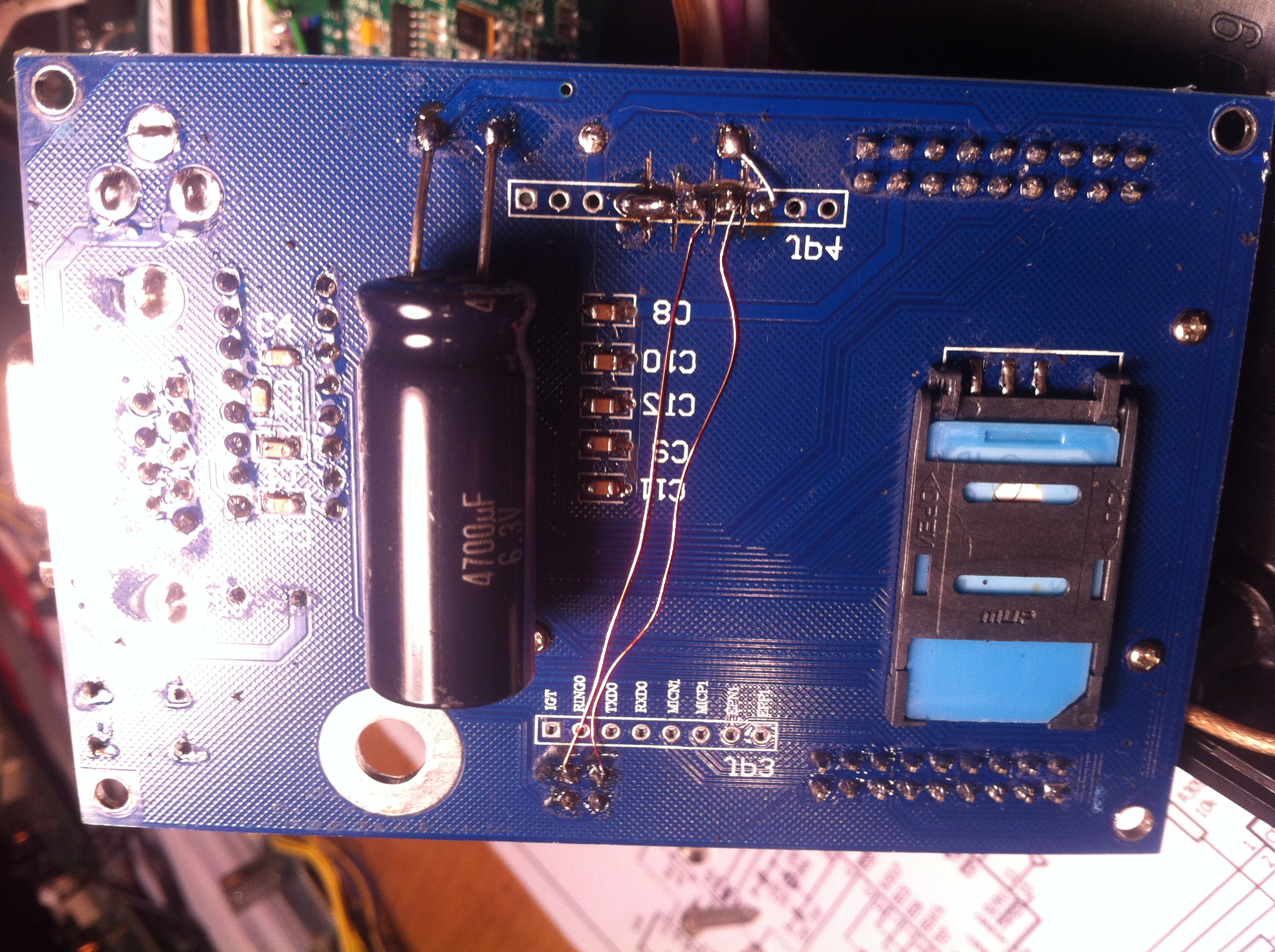

von Peter v. (vwa)
Wo sitzt dein Low-ESR (ESD??)-Cap? Du solltest den schon direkt auf der
GSM-Platine anbringen!
Der Wert 470uF scheint mir etwas klein. Ich hab bei mir einen 4700uF
eingebaut.
siehe auch:
http://www.elko-verkauf.de/shop-bereich/6-elkos-63v.html?start=12
Ich hab mal ein Bild mit meinem Board angehängt!
Seltsam! Wieso ist die Diode abgeraucht?

und per 10cm Kabel an das Modul angeschlossen. (per vorgesehenem
Versorgungsstecker)
Durch deinen Hinweis habe ich nun zumindest den LOW-ESR - SMD
Kondensator (Kontakte für normalen Anschluss wieder umgebogen)
wieder aus meiner Stromversorgungsplatine ausgelötet
und parallel zum Stromversorgungsanschluss (Netzteilstecker) eingelötet.
Ergebnis.....gleiche Reaktion wie bei vorheriger Stromversorgung.
ELKO also wieder ausgelötet und wie im Bild von Peter von Walter (VWA)
eingelötet....
Ergebnis......Einbuchung erfolgreich!!!!!!!!! Vielen Dank für den Tip!
Nachdem ich nach erfolgreichem einbuchen nun das
Stromversorgungsnetzteil einmal abgeschaltet habe
brauchte ich danach einige Versuche um mich erneut einzubuchen,
was deine (berechtigte) Kritik bestätigt, dass mein Elko zu klein ist.
(Wer einen größeren LOW-ESR-Kondensator in "NICHT-SMD" bei Reichelt

von Peter v. (vwa)
Ist ja gut, dass es jetzt (so einigermaßen) funktioniert!
(Nimm wirklich einen etwas dickeren Kondensator!)
Aber ein paar Punkte muß ich doch noch klarstellen:
- Ich weiß nicht genau, welche Diode bei dir abgeraucht ist. Ich vermute
doch, dass du das gleiche Board wie ich hast!? Ich kann am Eingang nur
die Diode D4 (1N4733A) finden!? Diese ist aber nur eine Schutzdiode
gegen Verpolung und würde natürlich abrauchen, wenn du du die Spannung
verkehrt herum anlegst. Der Versorgungsstrom fließt da nicht hindurch.
- Das eigentlich GSM-Modul wird ja mit 3.3V (über den Spannungsregler
U4) betrieben nur der RS232-Konverter braucht die 5V. Die Abstützung für
das GSM-Modul muß deshalb natürlich NACH dem Regler sein!
Also eine Versorgung mit 12V wäre da unsinnig! Der Strom muß an der
richtigen Stelle zur Verfügung stehen!
- Ehrlich gesagt ist mir auch nicht klar, warum auf der Platine keine
bessere Abstützung vorhanden ist. Da wurde wohl einfach etwas gespart
und dann gibt es u.U. Probleme. Das eigentliche GSM Modul wird wohl
normalerweise über Akkus gespeist und die haben einen sehr geringen
Innenwiderstand!

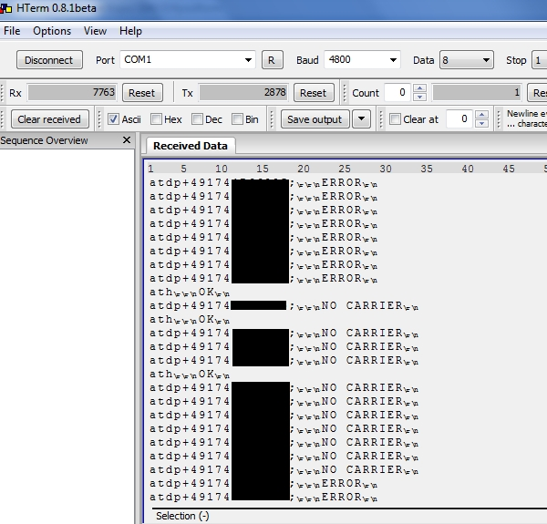

Hallo Leute,
ich bin inzwischen mit dem TC35i-Board schon eine ganze Ecke weiter,
stehe jedoch aktuell vor einem Problem was ich mir nicht erklären kann.
Im Anhang habe ich einen Screenshot meines Terminal-Programmes
angehangen,
der evtl etwas Unterstützung liefern kann.
Mein Problem ist folgendes:
Ich wähle über das Terminal eine Rufnummer (egal ob per ATD oder ATDP)
und das angerufene Telefon fängt an zu klingeln.
Beende ich über das Terminal direkt wieder den Anruf (ATH oder AT+CHUP
getestet) ist alles in Ordnung und funktioniert weiterhin.
Ich kann sofort wieder eine Nummer wählen und das angerufene Telefon
klingelt auch erneut.
Beende ich den Anruf jedoch nicht über das Terminal, sondern drücke
den Anruf am klingelnden Telefon einfach nur weg,
wird der Anruf natürlich beendet wie es ja sein soll,
jedoch ist es mir dann nicht mehr möglich erneut eine Rufnummer über das
Terminal anzuwählen!
Direkt nach dem ATD-Befehl mit Rufnummer wird zur Bestätigung des
Befehls eine ERROR-Meldung zurück gegeben.
Ich kann mehr als 10x hintereinander einen Anrufversuch starten, es
folgt immer wieder die ERROR-Meldung.
Ein nachträgliches "auflegen" per Terminal mittels ATH ändert nichts an
diesem Verhalten.
Erst nach einigen Minuten Wartezeit kann ich wieder eine Rufnummer
wählen,
was ich dann auch beliebig oft wiederholen kann, solange ich den
Anrufversuch mit ATH beende.
(Anrufversuch wurde direkt per ATH abgebrochen, wenn keine Error-Meldung
kam,daher ist im Screenshot jeder Eintrag mit "NO CARRIER" als
erfolgreicher Anruf anzusehen.)
Ein Zurücksetzten des Modems per AT&F (mehrfach hintereinander)
bringt ebenfalls keine Änderung.
Hat das vielleicht schonmal jemand erlebt und evtl auch eine Lösung für
dieses Problem?
Es scheint mir, dass das Modem nach einem "Wegdrücken" die Leitung nicht
mehr automatisch frei gibt, gibt es evtl einen mir noch unbekannten
Befehl mit dem man dies nachholen kann?
Vielen Dank für eure Unterstützung :-)

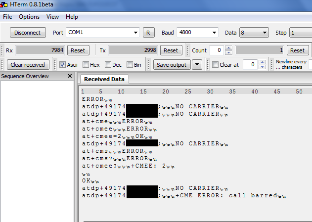

von Andreas E. (Gast)
Hier noch ein kurzer Nachtrag, was ich eben noch in Erfahrung bringen
konnte
von Stefan (Gast)
Hi, bin etwas spät dran.
Hab mir das gleiche Modul zugelegt und hätte eine Idee woran dein
Problem liegt (falls du nicht schon selbst draufgekommen bist).
Durch das wegdrücken des Anrufs kommt automatisch die Mobilbox und der
Anruf ist für das MC35 noch nicht beendet. Erst wenn die Mobilbox voll
ist oder der Anruf direkt auf dem MC35 beendet wird.
mfg
Stefan

von Andreas E. (flasher_0815)
Danke an Stefan für diesen Hinweis,
das wäre natürlich möglich was du beschreibst,
doch leider habe ich keine Mailbox aktiv, die aktiviert werden könnte,
außerdem müsste ich bei einem erneuten Anruf doch kein "No Carrier"
erhalten, sondern direkt eine Verbindung zur Mailbox bekommen wenn dem
so wäre, oder?
