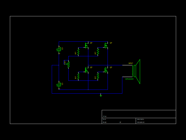

OP #2746954
Da ich keinen Schaltplan habe, habe ich mal die wesentlichen Teile auf
der Platine begutachtet und die Leiterbahnen verfolgt. Ich habe daraus
mal einen kleinen Schaltplan gemacht (es fehlen natürlich noch viele
Teile, aber die interessanten habe ich eingezeichnet).
In dieser Endstufe gibt es keine niederohmigen Widerstände zu jedem
Mosfet.
Es gibt einen Trimmer, mit dem der Abgleich erfolgt. Wie würde ich denn
einen Ablgeich vornhemen ? Ein Sinus-Signal einspeisen und am Ausgang
messen und auf Symetrie abgleichen ?
(Sourcewiderstände nicht vorhanden, Ruhestrom auch nicht bekannt)

Gast #2746974
> Widerstände zu jedem Mosfet.
Das wäre ein schwerer Designfehler, und erfordert
NOCH besser gematchte MOSFETs.
> Wie würde ich denn einen Ablgeich vornhemen ?
Zuerst mal auf kleine Spannung also niedrigen Ruhestrom
drehen. Dann Endstufe einschalten. Dann grob den
Ruhestrom einstellen. Dann 30 Minuten laufen lassen. Dann
exakt einstellen.
Wenn man kann, nicht auf die vorgegebenen Milliampere,
sondern auf niedrigsten Klirrfaktor.
OP #2747103
Den Schaltplan zur Serie6 hatte ich schon, aber da gibt es doch einige
Unterschiede. Danke, aufgrund des Links habe ich jetzt den richtigen
Schaltplan zur Serie7 gefunden:
http://hpbimg.someinfos.de/diy/allgemein/amp-schem/trace-elliot-GP7-300w-sm.pdf
Nun in Serie6 und Serie7 sind jeweils keine niederohmigen Widerstände
verbaut. Das hat wohl System...
Sollte ich bei einer Reperatur dort welche ergänzen ? (Müsste ich
natürlich schauen, wie ich die auf der Platine unterbekomme.) Dann 0,2
Ohm mit mind. 5 Watt, besser 7 Watt (5A²*0,2R=5W).
Gast #2747112
Du könntest dadurch mit nicht so exakt gepaarten
Transistoren auskommen.
Trace Elliott hatte offenbar die Möglichkeit,
sehr viele zu Paaren auszumessen, oder sich
überschätzt und deswegen ist der AMP kaputt,
weil die Stromverteilung doch nicht so gut war
wie angenommen.
