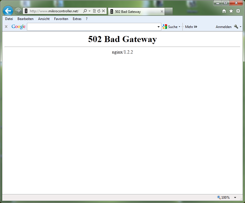

Ich bekomme heute beim Aufrufen von mikrocontroller.net die im Anhang zu
sehende Meldung.
Was läuft da schief?

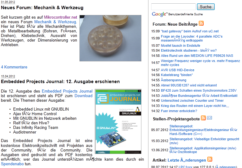

Ausserdem werden momentan alle Umlaute (ä,ö,ü) fehlerhaft dargestellt.
von hunt_work_er (Gast)
bei mir nicht
von Magnus M. (magnetus) Benutzerseite
Nachtrag:
Vom Umlautproblem scheint vorwiegend die Startseite
(http://www.mikrocontroller.net) betroffen zu sein.
Siehe Anhang.

Bezüglich Kodierung:
Habe eben nachgesehen.
Auf der Startseite ist im "Ansicht" Menü des IE9 "Westeuropäisch
(Windows)" ausgewählt. Stelle ich auf "Automatische Auswahl" um, bleibts
bei westeuropäisch.
Hier in diesem Thread steht die Auswahl auf "Unicode (UTF-8)". Umlaute
werden normal dargestellt. Wechsle ich auf "Automatische Auswahl", so
springt der IE9 auf westeuropäisch um und die Umlaute sind genauso
müllig wie auf der Startseite.

von Christian B. (casandro)
Bad Gateway tritt dann auf, wenn der Proxy nginx nicht mit dem Webserver
sprechen kann.
Bei größeren Internetseiten stellt man in der Regel einen Proxy vor
den/die Webserver. Da ist nginx ganz populär. Wenn der nicht mit dem
Webserver sprechen kann, kommt der Fehler.
Also (einer) der Webserver ist ausgefallen. Keine Ahnung wie viele
Webserver mikrocontroller.net betreibt.

von Andreas S. (andreas) (Admin) Benutzerseite
Im Moment wird der Webserver schrittweise auf nginx umgestellt.
Mikrocontroller.net läuft noch auf dem alten Webserver (der jetzt auf
Port 81 lauscht), und wird nur durch nginx ge-proxy-t, deshalb haben
alle jetzt im Wiki die IP "127.0.0.1". In ein paar Tagen sollte die
Umstellung komplett abgeschlossen sein, dann stimmt das wieder.
gatewayer schrieb:
> leiten auf µc.net:81
Das habe ich gerade behoben.
Die (zugegeben wenig aussagekräftige) Meldung "Bad Gateway" kommt, wenn
der alte Webserver kurz offline ist, was in den nächsten Tagen aber nur
noch für ein paar Sekunden passieren sollte.

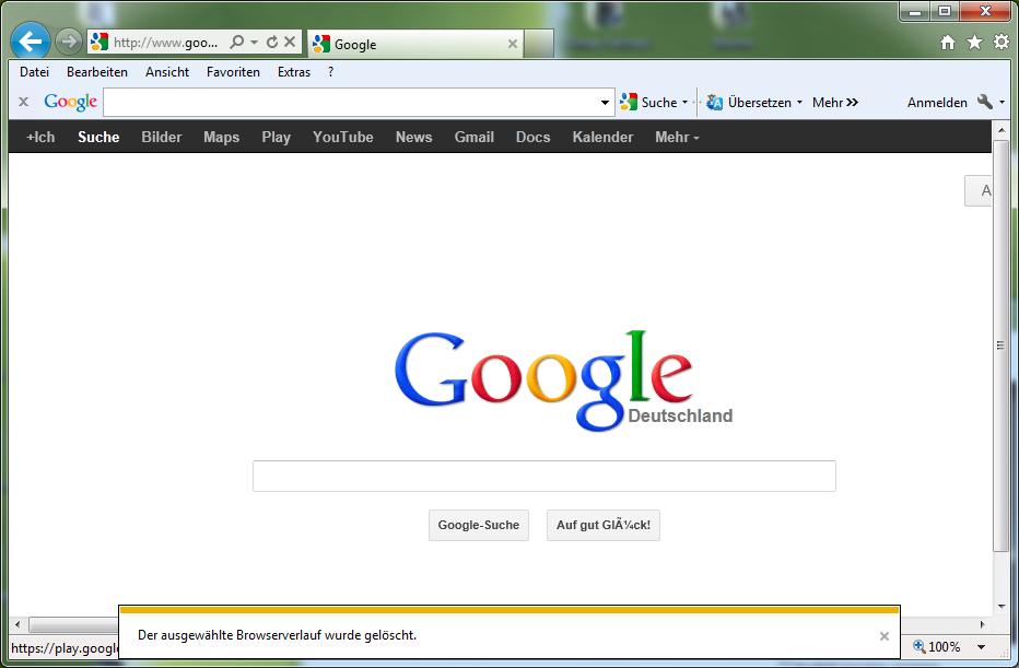

Andreas Schwarz schrieb:
> Ist das aktuell so? Kannst du mal Verlauf & Cache leeren und neu
> probieren?
Hab ich soeben gemacht --> keine Verbesserung.
AAAABER :
Es dürfte wohl doch ein (allgemeines) Problem des IE9 sein, da ich das
selbe Verhalten auch auf der Google Startseite provozieren kann (siehe
Anhang).
LG
Magnus

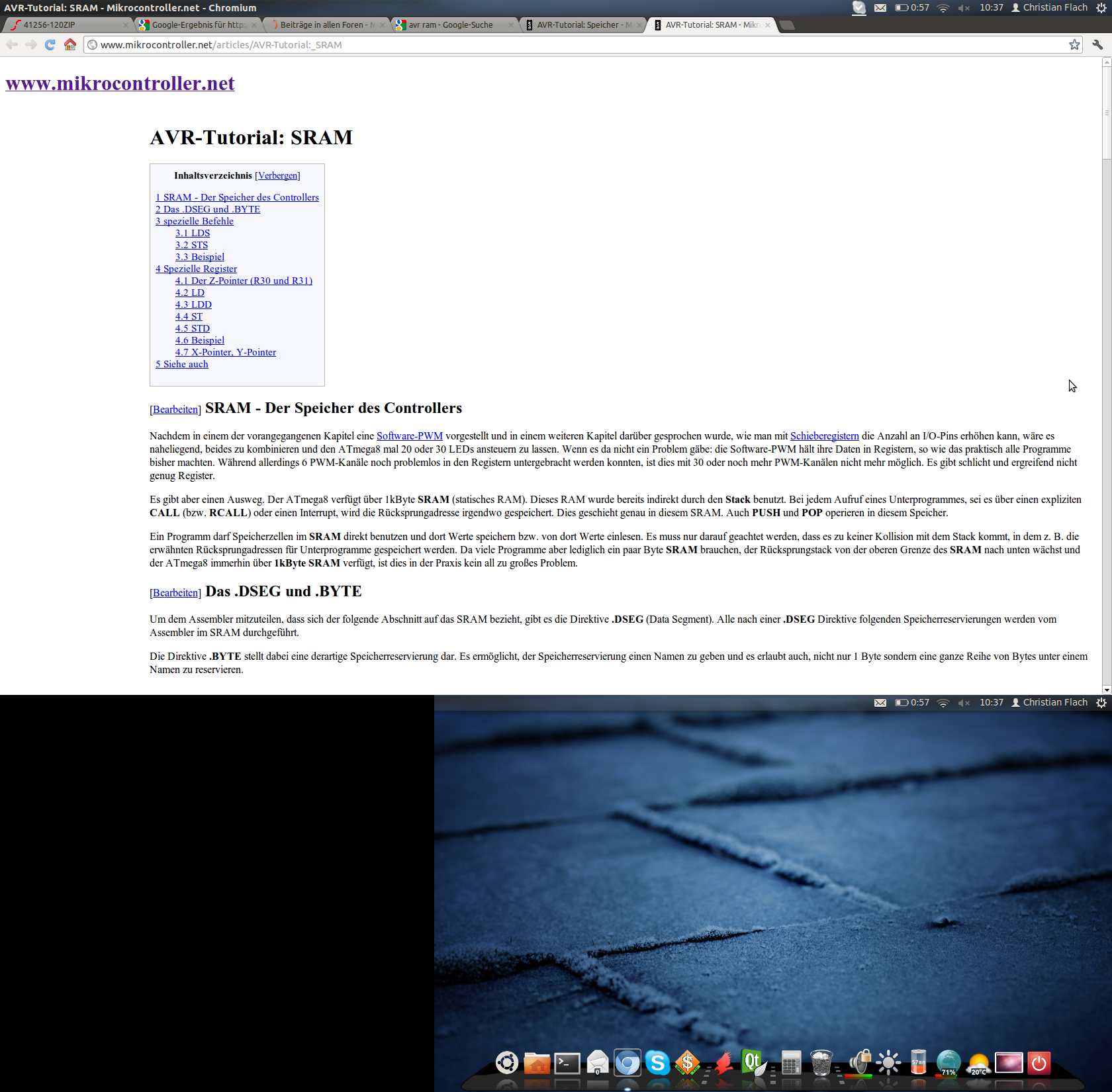

von Christian F. (cmf) Benutzerseite
Bei mir ist es im Moment beinahe unmöglich auf die Seite zu kommen (Bad
Gateway). Nur bei ca. 10% der Seitenaufrufe klappt es. Teilweise fehlt
CSS, siehe Anhang.
Die Umstellung ist abgeschlossen, jetzt sollte alles wieder mindestens
genauso gut funktionieren wie bisher, und die gelegentlichen
Geschwindigkeitseinbrüche sollten nicht mehr vorkommen. Falls es
Probleme gibt, bitte Bescheid sagen.
Was genau geht nicht?
Gibt es Probleme beim Zugriff über HTTP oder über HTTPS?
von Christian L. (cyan)
Ich krieg bei beiden die Bad Gateway Meldung.
LG Christian
Ich glaube ich habe das Problem gefunden und behoben. Könntest du es
nochmal probieren? Noch hilfreicher wäre es, wenn du bei Firebug im
Netzwerk-Tab die vom Server geschickten Header rauskopieren könntest
(vorausgesetzt es funktioniert wieder). Danke!
Danke. Eine zu lange Headerzeile war schuld (Set-Cookie).

Die Antwort-Header vom Forum von vor 2. Min:
HTTP/1.1 502 Bad Gateway
Content-Length: 124
Vary: User-Agent
Content-Encoding: gzip
Server: nginx/1.2.3
Date: Mon, 17 Sep 2012 20:02:46 GMT
Content-Type: text/html
Connection: keep-alive
von Troll (Gast)
Ich meinte vom Wiki.

Die Header:
Anfrage:
http://www.mikrocontroller.net/forum/pc-hardware-software
GET /forum/pc-hardware-software HTTP/1.1
Host: www.mikrocontroller.net
User-Agent: Mozilla/5.0 (X11; Ubuntu; Linux x86_64; rv:16.0)
Gecko/20100101 Firefox/16.0
Accept: text/html,application/xhtml+xml,application/xml;q=0.9,*/*;q=0.8
Accept-Language: de-at,de;q=0.7,en;q=0.3
Accept-Encoding: gzip, deflate
DNT: 1
Cookie: entfernt; falls nötig schicke ich die per Mail nach;
_forum_session= ist sehr lang
Referer: NO_REFERER
Cache-Control: max-age=0
Antwort:
Server: nginx/1.2.5
Date: Sat, 17 Nov 2012 16:53:51 GMT
Content-Length: 172
Es gab gerade ein 10-minütiges Problem, das jetzt behoben ist.
