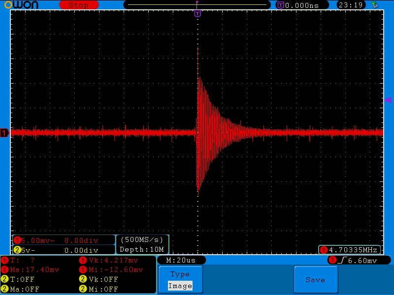

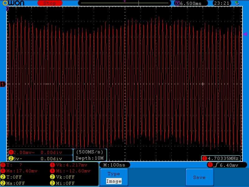

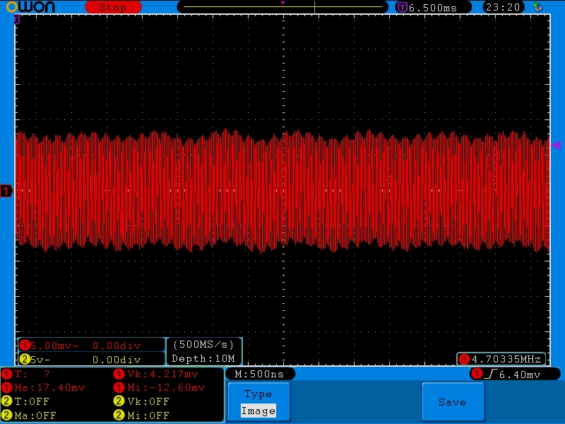

Dann zeichne das Sendesignal mit einem kleinen Schwingkreis und einem
Oszillographen auf.
Das wird immer gleich sein !
Wahrscheinlich wird die Codierung bereits an der Belastung der
spannungsquelle im Sender sichtbar sein...
OP #2748754
..Also auf den ersten Blick erkenne ich nur ein bisschen
Amplitudenmodulation ... aber gegenüber einer Änderung der Schalter Null
sichtbare Änderung.
Der überlagerte ~1MHz Sinus gehört nicht dazu, den hab ich hier grad
hartnäckig in der Luft. Frequenz der Fernbedienung liegt bei genau
40,685MHz, wird auf dem Stopcapture nicht richtig gemessen.
Also der erste Ansatz mit einer gut sichtbaren Codierung war erst mal
nichts. ASK mit der 10bit Nummer wär was gewesen :)
> nichts.
Weiter suchen. Es wird AM sein. Besser triggern.
> aber gegenüber einer Änderung der Schalter Null sichtbare Änderung.
Vielleicht nur bei Batteriewechsel eingelesen ?
Meine Bosch haben einen uC drin (ETL9422) weil die direkt an 9V laufen,
da ist nichts mit Stadnard-ICs zum abzeichnen (aber auch nichts mit
Speichern des Codes ab Batteriewechsel, der Taster unterbricht die
Batterie).
