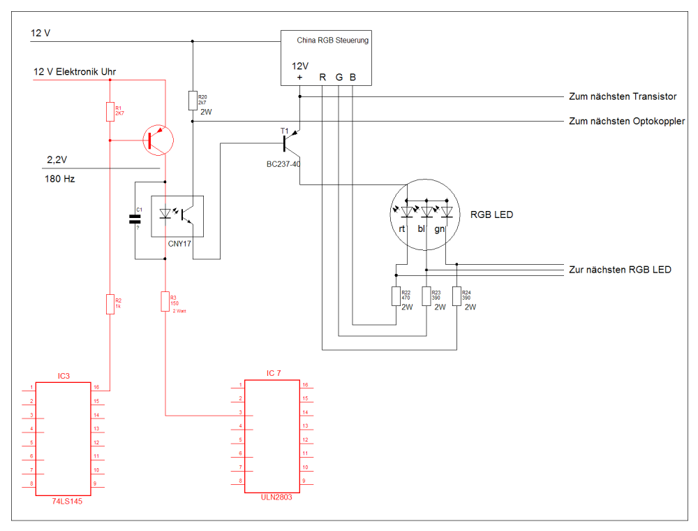

ich bin zwar Elektromeister, aber mit entwerfen von
Elektronikschaltungen tue ich mich schwer.
Ich möchte eine Uhr umbauen, die mit roten LED's normalerweise bestückt
wird, ich möchte aber RGB.LED's verwenden. Im Dateianhang habe ich mal
eine Minuten-Anzeige gezeichnet, wie ich dies realisieren möchte. Das
rote ist von der Uhransteuerung, die schon vorhanden ist. Schwarz, wie
ich sie auf RGB erweitern will. Da die Uhr mit PWM funktioniert, und
auch die China RGB-Steuerung mit PWM funktioniert, denke ich, dass ich
auf der Uhrseite das PWM Signal glätten sollte. Nun kommt schon die
erste Frage: Was für eine Kapazität soll ich da einbauen?
Mit einem Optokoppler möchte ich die Schaltung der UHr, und meiner
erweiterten Schaltung entkoppeln.
Ich bitte mal über meine Schaltung zu schauen, ob ich auch die richtigen
Widerstandswerte ausgerechnet habe. Da bei der Uhr immer nur 3 RGB-LED's
gleichzeitig an sind, möchte ich gern immer nur ein Widerstand
verwenden.
Hier ein link von der Uhr-Elekronik:
http://www.transkommunikation.ch/dateien/schaltungen/diverse_schaltungen/miscellaneous_circuits/Kreis-LED-Uhr%20Bauanleitung.pdf
Hier die RGB-LED, die ich verwenden möchte:
http://www.shop-014.de/michawi-p2152h34s278-100-RGB-Leds-5mm-Rot.html
Die ganze Ansteuerung ist auf PWM, d.h. Schaltzustände "AN" und "AUS"
ausgelegt. Ein Glätten der PWM ist dann keine gute Idee. Ob außer PWM
auch noch eine Multiplexansteuerung vorhanden ist, sehe ich deinem
Schaltplanausschnitt so auf die Schnelle nicht an.
PWM vom RGB-Treiber und von der Uhr müssen sich nicht in die Quere
kommen, das ist eine Frage des Frequenzenverhältnisses.

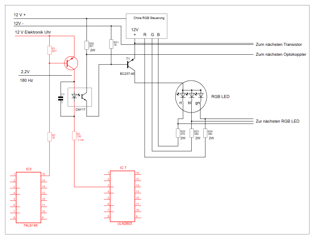

Multiplexansteuerung.... Ich glaube nicht, dass das relevant ist. Es ist
so, dass die Uhrsteuerung von einem IC (74LS145 (IC3 in meinem
Schaltbild) über einen Transistor (der rote in meinem Schaltbild)) 8
LED'S mit + Versorgen. Ein weiteres IC ( ULN2803 (IC5 in meinem
Schaltbild)) dann jeweils der Minus der jeweiligen LED durchschaltet.
Da ich aber ja z.B. für die Minutenanzeige, 60 Optokoppler statt der 60
roten LED's verbauen werde, ist das doch gar nicht wichtig oder?
Wäre die Schaltung so ok?
Habe ich die richtigen Bauteile gewählt?
Und die richtigen Werte?
