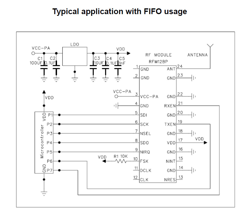

Summa-summarum wird das Modul also wie in der "typical application" des
Datenblattes (siehe Anhang) angeschlossen.

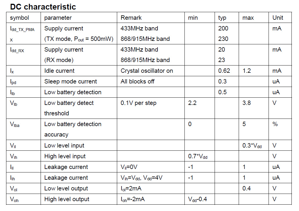

Naja, im Datenblatt werden für die Stromaufnahme ziemlich diffizile
Angaben gemacht.
Soweit ich das verstanden habe, müssen (laut DC-characteristic) ca.
200mA
fließen beim Senden fließen.

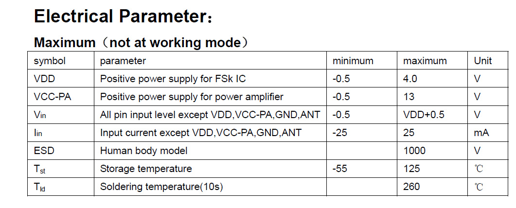

Desweiteren werden jedoch (unter electrical parameter) 25mA (exklusive
3,3V- und 12V Spannungsversorgung, Masse und Antenne) angegeben
... ich frage mich dabei jedoch, wo dieser Strom denn überhaupt noch
fließen soll? :-)

Nur 25 Meter Reichweite bei 500mW Ausgangsleistung? Da stimmt irgendwas
nicht (schlechte Antenne?)... Im Datenblatt steht für die PA-Versorgung
ja auch explizit 200mA Strom bei 500mW Ausgangsleistung, was durchaus
realistisch scheint.

Eventuell noch ein Hinweis: Sind die TXEN und RXEN-Pins korrekt
angesteuert je nach Betriebsmodus (Senden oder Empfangen)? Die von Dir
genannte Firmware ist meines Wissens nach für das normale RFM12, welches
diese Pins nicht hat.

G. G. meint, soweit ich das einschätzen konnte, das RFM12-Modul,
welches nur mit dem Sende-IC ausgestattet ist (somit 25mA @ 3,3V).
Ich habe jedoch das RFM12BP(!) Modul, welches zusätzlich noch
einen HF-Leistungsverstärker integriert hat,
und somit 200mA für den LEISTUNGSVERSTÄRKER (@12V, 500mW ERP) benötigt!!
@ wosnet: Ich habe die RX/TX-Pins noch zusätzlich in die
Firmware implementiert, sodass diese beim Senden aktiviert/deaktiviert
werden :D
