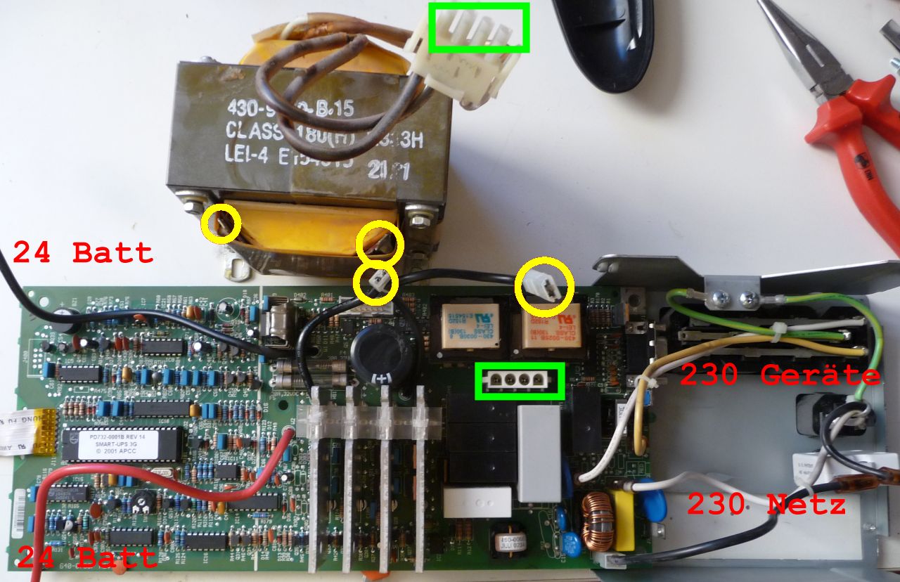

Ich habe hier eine defekte USV von APC, eine Smart-UPS 700, die eben
nicht mehr unterbrechungsfrei war, sondern den angehängten Geräten hie
und da für wenige Sekunden einfach den Saft abdrehte :( und dann wieder
fröhlich weiter machte, als ob nichts gewesen wäre. Da das Teil schon
einige Jahre auf dem Buckel hatte, wurde es ausgemustert und ich habe es
mal zerlegt.
Auffallend natürlich sofort der mächtige Trafo mit Blechen 11x9x5 cm und
3 Wicklungen. 2 Wicklungen sind an einen 4-fach Stecker geführt (gelb
markiert, 1x 0.2 Ohm und 1x 4.3 Ohm) und 1 Wicklung (grün markiert, 0.1
Ohm) mit Einzelkabeln.
Ich nehme mal an, dass die gelbe Seite die Sekundärwicklung ist und die
"Richtung" des Trafos von den 5 Relais je nach Bedarf geschaltet wird.
Mal sehen, ob man daraus einen kleinen Schweisstrafo basteln kann.
Ansonsten einige Relais, fette C's und und etliche IRFZ46N und einige
APC Spezial-ICs.
Mal sehen, was ich noch finde.

Als Akku kommen bei dieser USV zwei kleine 12V Blei-Gel-Akkus zum
Einsatz. So teuer sind die nicht.
Als Schweißtrafo kannste das Ding aber vergessen. Da braucht man Trafos
mit verfahrbarem Joch und keine 24V Netztrafos.
Das Ding würde sich gut für ein regelbares Netzteil mit 20V/20A eignen.
Sonst ist in diesen USVs leider nicht viel Brauchbares drin. Abgesehen
von den FETs und Relais gibts nur eine handvoll umgelabelte ICs für die
Du nie ein Datenblatt findest, einen veralteten µC, und eine Kiste
passive Bauteile. Das Interessanteste ist fast noch der Quarz für den
µC...
(Firma: matzetronics) #2747593
Das ist ein Akkuladegerät und ein Wechselrichter, vereint in einem
Gerät. Daraus wird nie und nimmer ein Schweissgerät, aber sowohl ein
Akkulader als auch einen Wechselrichter kann man schon mal gebrauchen.
Also einfach reparieren und dann wieder husch, husch ins Gehäuse :-) Die
besseren APCs haben sogar ne Schnittstelle, vllt. kannst du daraus noch
was basteln.
