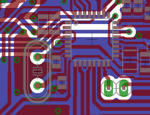

es gibt hier ja einige Beiträge zum Thema ATMega und Quarz schwingt
nicht.
Mich plagt gerade das gleiche Problem.
Und zwar habe ich ein Board umgestellt von ATMega88 im PDIP auf ATMega88
im QFP Package. Bisher hatte ich ein 20MHz Quarz mit 11pF zum schwingen
gebracht (wobei ich auch hier schon Probleme hatte, mit 14pF ging es zum
Beispiel nicht mehr).
Jetzt probiere ich schon den ganzen Tag alle möglichen Kombinationen
aus, aber bis auf kurze Lebenszeichen geht bisher nichts. Am Quarz
selbst liegt es auch nicht, habe noch 2 andere (16 und 20 Mhz) probiert.
Fusebits sind:
AVRDUDE_FLAGS += -U lfuse:w:0xf7:m -U hfuse:w:0xdf:m -U efuse:w:0xf9:m
d.h. full-swing crystal.
Hat noch irgendjemand einen Tipp für mich, oder kennt das Problem?
Gruß,
Manuel

Gast #2747412
ich weiß - 22pF habe ich auch gelesen. Aber damit hat bei mir noch keine
Schaltung funktioniert. Beim Mega32 im PDIP meist 14pF.
Anbei das Layout.
Würde mich über Tipps freuen.
Gruß,
Manuel
Gast #2747441
Beide Cs sollten schonmal auf die gleiche Masse gehen, und zwar
UNMITTELBAR. Woran hängt denn eigentlich der untere der beiden Cs vom
Quartz mit dem zweiten Pin??
Vom Layout her wäre es kein Problem gewesen, es vernünftig zu machen,
ohne erkennbaren Grund hast Du echten Murks gebaut.

Gast #2747476
Der untere C geht auch direkt auf die GND Plane auf Bottom. Beim obenren
C gehts noch ein kurze Stück auf Top und dann auch über Via auf Bottom
auf die GND Plane.
Eine andere Masse, an die beide Cs gehen habe ich auch schon versucht -
das ist nicht Lösung. Ich habe beim Layout halt versucht, den Quarz nah
ran zu bringen. Deshalb die Lösung mit den 2 Vias.
Die Application Note kenne ich auch - bis auf die Vias ist das ziemlich
mein Layout - und wie gesagt habe ich die beiden Cs auch schon auf die
gleiche Masse gehängt - das bringt nichts.
Die "low power" vs. "full swing" option habe ich auch schon probiert.
Macht keinen Unterschied.
Welche C Werte verwendet ihr dann so?
Gruß,
Manuel
Gast #2747488
> mein Layout
Ähm wie meinen? Vielleicht hab ich ja ne andere Version (oder einen
Knick in der Optik), aber das oben gezeigte hat mit der AVR186 so
ziemlich gar nix gemeinsam. Ok, abgesehen von den Bauteilen, die sind da
auch drin.
Hab aufgrund einer Fehlbestellung vor Jahren mal 27pF verbaut, läuft
immernoch einwandfrei. Danach hab ich mich mehr ans Datenplatt gehalten
und verbaue seidem 18pF oder 22pF. Bisher immer völlig problemlos.
Nix für ungut und HTH
Gast #2747501
Schaue Dir mal die beiden parallelen Cs an der Versorgung an. Dann suche
den kürzesten Weg von den GND-Pins des AVR zu der GND-Seite dieser Cs.
Der muss erst mal durch eine Duko auf die GND-Plane der andren Seite,
geht auf dieser unter dem Quarz durch, dann durch eine Duko wieder nach
oben.
Die Cs am Quarz teilen sich einen Teil dieses Stromweges, nämlich im
Bereich unter dem Quarz. Ich kann nicht ausschließen, dass das nicht
evtl. zu Problemen führen könnte, da der AVR immer genau dann eine kurze
Stromspitze braucht, wenn der Quarz gerade eine ebensolche bekommen
soll.
Vielleicht hilft es, eine kurze Brücke vom oberen GND-Pin (3) nach links
oben auf die Vcc-Cs zu legen.
Die Werte der Cs werden wohl kaum einen Einfluss haben. Da reicht oft
schon die sonst eher störende Kapazität auf dem Breadboard.
Gast #2766890
Nachtrag:
ich habe es mittlerweile zum Laufen gebracht.
Und zwar weder mit dem Layout, noch mit anderen Fuseeinstellungen, noch
mit Vorwiderständen.
Es war wie ich befürchtet habe die deutlich größere Streukapazität.
Mit 10pF Kondensatoren und full-swing gehts nun (10pF hatte ich nur
erstmal nicht da).
Ich vermute mal, dass es der Unterschied zwischen PDIP und QFP ist. Im
Layout kann eigentlich so viel Streukapazität nicht versteckt sein...
Trotzdem danke für die hilfreichen Tipps. Ich habe auf jeden Fall viel
über Quarze gelernt.
Manuel
