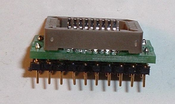

von Reinhard Kern (Gast)
Stefan schrieb:
> Irgendwelche Ideen?
Hallo Stefan,
ich habe in einer Z80-Schaltung so ein bipolares PROM als
Bootstrap-Programmspeicher verwendet, der ebenfalls schon lange nicht
mehr lieferbar ist (512 x 8 im DIL20), dafür habe ich mir einen Adapter
gemacht von PLCC32 auf DIL20 und setze Flashspeicher 128k x 8 ein - ist
brutalstmöglicher Overkill, funktioniert aber einwandfrei. Was solls
dass der Speicher viel zu gross ist, er kostet ja weniger als die PROMs
je gekostet haben und reprogrammierbar ist er auch noch. Foto anbei.
Gruss Reinhard

von Stefan (Gast)
Hallo Reinhard,
das mit dem Adapter ist eine gute Idee, Problem ist nur der Sockel ist
laut Datenblatt 18,75mm breit, das ist zu groß.
An sich unglaublich das man ein 30 Jahre altes IC heute nicht einfach
ersetzen kann wegen a) zu langsam oder b) zu groß...
Stefan
