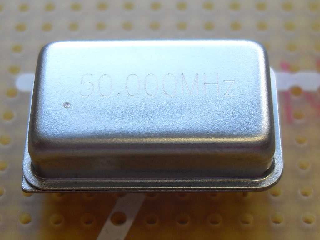

Hallo allerseits,
ich suche solche Quarzoszillatoren (siehe Bild) in 100MHz als VCO.
Es kann auch ruhig eine andere Gehäuse-Bauform sein.
VCO soll in diesem Falle bedeuten, das ich die 100MHz-Frequenz mit einer
Steuerspannung noch um +- ein paar zehn Hertz schieben kann.
Gibt es sowas? Wo?
Hallo PeterZZ
Das ganze gibts als VCXO (voltage controlled) oder DCXO (digital
controlled).
Schau mal bei SiTime, dort gibt es die bis 220MHz und wählbarem
Ziehbereich. Allerdings nicht genau in diesem Gehäuse sondern SMD.
