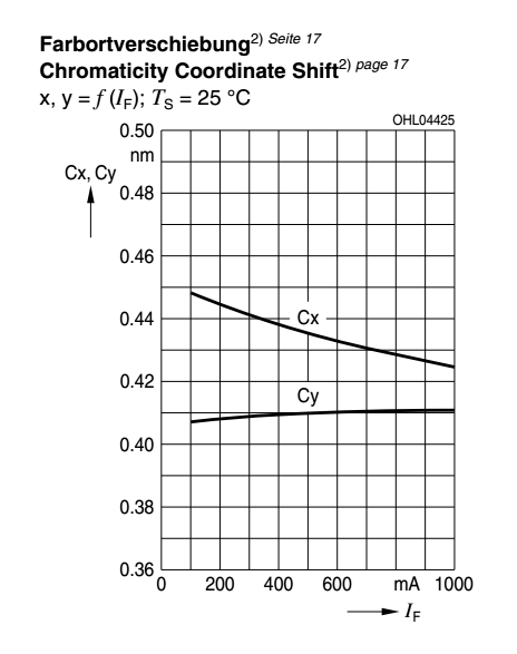

Gast #2748149
Da bei weißen LEDs das Licht durch eine Blaue LED, die eine gelbliche
Substanz anstrahlt, Fluoreszens erzeugt wird, ändert sich die nur
scheinbar die Farbtemperatur (gelblicher bei kleinen Strömen und
bläulicher bau hohen Strömen). Die Wellenlänge wie bei einer LED ändert
sich nur für die Blaue LED unter der gelben Schicht. Und da die
Bandbreite zur Fluoreszensanregung relativ Breit ist verschiebt sich da
eigentlich nichts.
Persönliche Seite #2748231
Bei einem Faktor 10 im Strom ergibt sich eine Farbverschiebung einer
warmweißen wie im Bild angedeutet. Allerdings kann ein Monitor dies nur
unzureichend darstellen. Man sieht aber einen deutlichen Unterschied und
es ist anzunehmen, dass der Unterschied mit 10 mA noch viel deutlicher
würde.
Auf dem Gebiet der Farräume bin ich keine Experte, also Fehler
vorbehalten.
Das Diagramm ist aus diesem Datenblatt:
Osram - Golden DRAGON Plus LCW W5AM (warmweiß)
Diagramm Farbortverschiebung - Seite 12
http://www.reichelt.de/?ACTION=7;LA=3;INDEX=0;FILENAME=A501%252FLCW_W5AM.pdf
