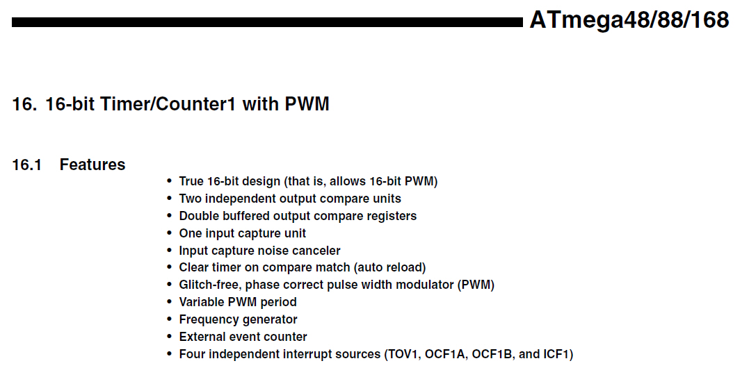

>der Atmega168 hat doch einen 16-bit PWM ???
Ja, mit ICR=65535 wären es 16 Bit. Aber mit ICR1=451 hast du nur noch
die erwähnten 8,8Bit.
MfG Spess

OP #2751804
Ich habe darüber gerade mal (versucht) nachzudenken.
Die 451 resultiren ja aus der Rechnung CPU-Takt / 44.1kHz.
Nach meinem Verständnis heißt das:
Nach 451 Zählern (Takten) löse Interrupt aus und führe Routine
ISR(TIMER1_OVF_vect)aus, also lade Register für PWM neu.
Mit ICR1=451 441000 mal die Sekunde
Mit ICR1=65535 305 mal die Sekunde
Oder????
Aber ich will doch alle 451 Takte mein Register neu laden. nur muss ich
jetzt den 16 Bit PWM laden und da weiß ich nicht wie.
