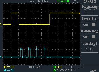

ich suche schon seit Tagen nach einem Fehler in anhängendem Programm.
Es handelt sich um einen Dekoder für das Futaba S.BUS Protokoll.
(Modellbauecke)
das Protokoll sendet alle 14 ms eine Folge von 300 Bits und zwar immer
ein Startbit, 8 Datenbit, ein Paritybit und 2 Stopbit. Jedes Bit ist
ziemlich genau 10 Mikrosekunden breit.
Da der Bus keine Taktleitung hat, lasse ich per externem Interrupt bei
jedem Startbit den Timer2 10 Mikrosekunden lang laufen und lese im
Compare Match Interrupt die Eingangsleitung (PD2). Sind alle 8 Datenbit
und das Parity Bit eingelesen, stoppe ich den Timer und aktiviere wieder
den externen Interrupt um mit dem nächsten Startbit wieder mit dem Bus
zu synchronisieren.

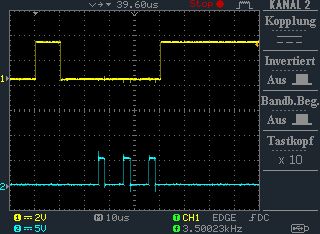

Das Problem: Manchmal geht das erste oder auch das erste und zweite
Datenbit verloren so als ob der Timer doppelt oder 3 mal so lange läuft
wie er soll.
Wenn das Problem auftritt, so tut es dies bei jedem Frame.
Ziehe ich die Spannungsversorgung vom Board ab und stecke sie wieder an,
so tritt der Fehler entweder auf oder aber auch nicht. Dies dann aber
ganz konsequent bei jedem Frame.
Das gelbe Signal ist die S Bus Leitung. Das blaue Signal zeigt, wann das
Programm den Bus ausliest (bzw. ein Takt vorher)

das geht leider nicht. Wenn sich von einem Bit zum nächsten nichts
ändert, dann belässt der Bus die Leitung einfach so wie sie ist.
Die einzigen Kandidaten sind die Stopbits (immer 1 also 0V da
invertiert) und das Startbit (immer 0 also 5V da invertiert)
Dazwischen muß ich mit dem Timer arbeiten.
Mir scheint, daß ich irgend eine Initialisierung vergessen habe. Aber
welche?
Ich hatte auch orakelt, daß vielleicht der Prozessor aus irgendeinem
Grund resetet wird. Deshalb die 3mal 100 ms blinken der roten LED beim
Programmstart. Das ist aber auch nicht der Fall.
Aufgefallen ist mir, daß die gelbe LED nach dem Start immer mal kurz
aufblitzt und dann entweder aus bleibt (my Error is running) oder an
bleibt (my Program is running)
Weiss jemand, wie das mit dem Hardware Debugger funktioniert? Dann
könnte man dem Prozessor auf die Finger lunzen. Wie schon weiter oben
beschrieben, tritt der Fehler nicht auf, wenn ich das Programm im
Simulator laufen lasse.

OP #2749648
Das wäre eine Möglichkeit. Aber interessehalber würde ich schon gern
wissen, wieso vom Aufruf start_read_timer im INT0 Handler bis zum
CompareMatch Interrupt manchmal ca. 20 Mikrosekunden vergehen, der
CompareMatch Interrupt danach aber wieder richtig alle 10 Mikrosekunden
feuert.
