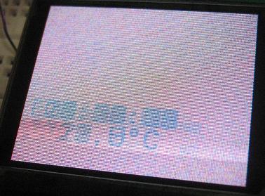

Ich habe seid ca. 2Monaten ein OLED Display in Betrieb und musste nun
feststellen das es um einiges Dunkler geworden ist und das Rot eher als
Braum rüber kommt.
Also habe ich mal das gesamte Display auf "An" gestellt und habe mich
ziemlich erschrocken.
Ist das Normal das sich das Bild so extrem einbrennt und die nicht
aktiven Stellen so "bunt" werden?
Weiß kann man das ja nichtmehr nennen.
(Bild im Anhang)

Tja, OLED's altern eben und deines scheint seine Zeit hinter sich zu
gaben. Hättest vorher mal lesen sollen, wie man Anzeige-Inhalte
Oled-gerecht stylt.

Hmm, Rot an = volle pulle auf Rot. die Betriebsdauer wird fuer Blau
angegeben. Blau hat im Neuzustand sicherlich keine 80cd/m^2, das wird
fuers gesamtdisplay gemeint sein.
Die Frage ist nun, gilt die Zeitdauer wenn man immer auf 80cd/m^2 dimmt,
oder kommen danach noch 80 cd/m^2 raus, aus dem gesamtdisplay, wobei es
ziemlich blau aussieht wenn blau die laengste Lebensdauer hat. Eher
letzteres.
Im prinzip bin ich aber auch ueberrascht das nach 1400 Stunden so
deutlicher Einbrand sichtbar ist.
mye Uwe

Yep, ist eben organic :-)
Sieht, wenn's neu ist, geil aus, aber alles organische geht eben diesen
Weg. Wir auch. Zuerst fand ich die neuen Multimeter von hp auch gut,
aber das Display ist eben auch organisch. Wenn die wenigstens so lange
'leben' würden, wie eine Menschengenaration, dann wäre's ja noch gut...
