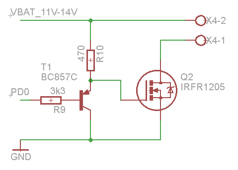

Moin, passt das so? Hab anstatt dem BUZ11 wie in diesem Thread [[Beitrag "Re: BUZ11 als Schalter"]] einen FR1205 genommen. Der Laststrom beträgt max. 20A. Schönen Dank! Gruß Nils

Wie kommst du auf einen PNP-Transistor ?
Wie schnell musst du schalten ?
Wie viel Strom/Energie hast du dafür zur Verfügung ?
Freilaufdiode nötig ?

Hi, kommt natürlich ein NPN rein, da hab ich mich verklickt... Geschaltet werden unterschiedliche Instrumente auf einem Boot (Schaltfrequenz seeeehr klein). Unter anderem eine Ruderanlage. Wird also tatsächslich eine Freilaufdiode nötig sein. Danke für den Hinweis! Energie zm schalten kommt aus dem µC (Oder hab ich da was falsch verstanden?).

Soll deine Schaltung invertierende Wirkung haben? Nur wenn der µC-PIN auf High geht dann wird die Masse getrennt. Kommt halt drauf an, was du für Logik haben willst. >Soll deine Schaltung invertierende Wirkung haben? Nur wenn der µC-PIN >auf High geht dann wird die Masse getrennt. >Kommt halt drauf an, was du für Logik haben willst. Ist doch eine reine Softwarefrage ...

Hi, es geht mir nur um die Schaltungsdimensionierung. Die Logik wird - wie von Jens gesagt - in SW umgewurschtelt. Reicht eine 1n4002 oder ähnliches als Freilaufdiode aus? Gruß Nils

> Energie zm schalten kommt aus dem µC Bei 470 Ohm kommt die vor allem aus der Batterie, und Batteristrom ist wertvoll, man verschwendet ihn nicht,. Da du nur langsam schaltest (wie man an der langsamen 1N4004 nun sehen kann, für PWM wäre die nicht schnell genug) reicht es auch, den MOSFET nur langsam umzuschalten. Nimm statt 470 Ohm mal 12kOhm, dan vernichtet die Schaltung nur 1mA statt 25mA. Im Boot würde ich aber wie im Auto die fertigen MOSFET-Schalter wie BTS244 nutzen.
