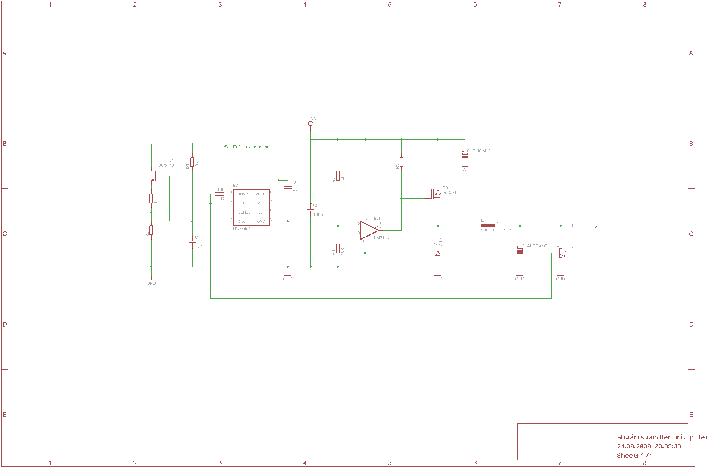

Also letzendlich geht es sich darum einen Abwärtwandler zu bauen. Der
Ausgangsstrom soll bis zu 10A betragen. Es gibt im Internet leider kaum
gute Vorlagen dafür, abgesehen von den Grundlagen in denen der
Transistor durch einen Schalter ersetzt ist.

#964246
Wenn ich das richtig verstehe, möchtest du nur einen Abwärtswandler
bauen nicht unbedingt mit einem µC.
Ein Abwärtswandler mit einem N-Kanal FET zu bauen ist eine etwas
kompliziertere Sache. Wenn man aber doch ein P-Kanal FET nimmt, kann man
das dann z.B. so realisieren wie auf dem Schaltplan im Anhang. Wenn
allerdings UC3845 verwendet werden soll, muss die Eingangsspannung
mindestens doppelt so hoch sein wie die Ausgangsspannung weil dieser IC
nur ein Tastverhältnis von 0% bis 50% liefern kann.
Man müsste natürlich einige Bauteile für die speziellen Parameter des
Abwärtswandlers den du bauen willst, dimensionieren bzw. wählen: CT,RT
für gewünschte Arbeitsfrequenz, den Ausgangskondensator,
Speicherdrossel, Diode, IRF9540 ist für 10A Ausgangsstrom sicherlich
auch zu knapp. Auch von Bedeutung ist aus welcher Quelle dieser
Abwärtswandler gespeist werden soll (Akku, Trafo+Gleichrichter)
Aber im Prinzip müsste das schon so funktionieren.
Allerdings, ob man hier unter 15€ bleibt, weis ich nicht. Gerade die
Kondensatoren mit niedrigem ESR die man hier braucht, kosten ein paar
Euro, entsprechende Diode für 10A auch, sowohl Diode als auch FET werden
einen Kühlkörper brauchen.
