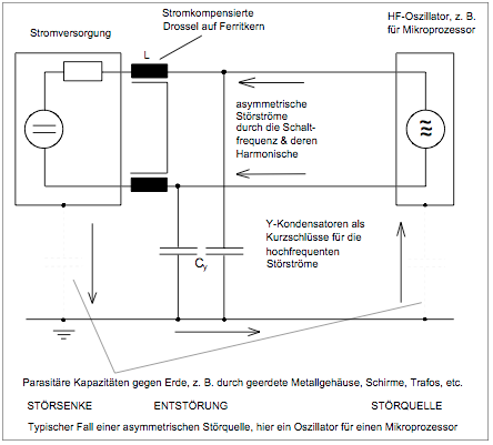

von Thomas G. (signalmasse)
So, ich werde als erstes eine Enstörung des Schrittmotors vornehmen
(siehe Bild). In welcher Größenordnung sollten sich die Kondensatoren
denn befinden?
Danach schau ich mir mal die Netzfilter an, die scheinen aber alle nicht
gerade für Niederspannung gebaut zu sein - habt ihr da Empfehlungen
(12VDC)?
Grüße
Thomas
von Helmut L. (helmi1)
> denn befinden?
10 .. 22nF
