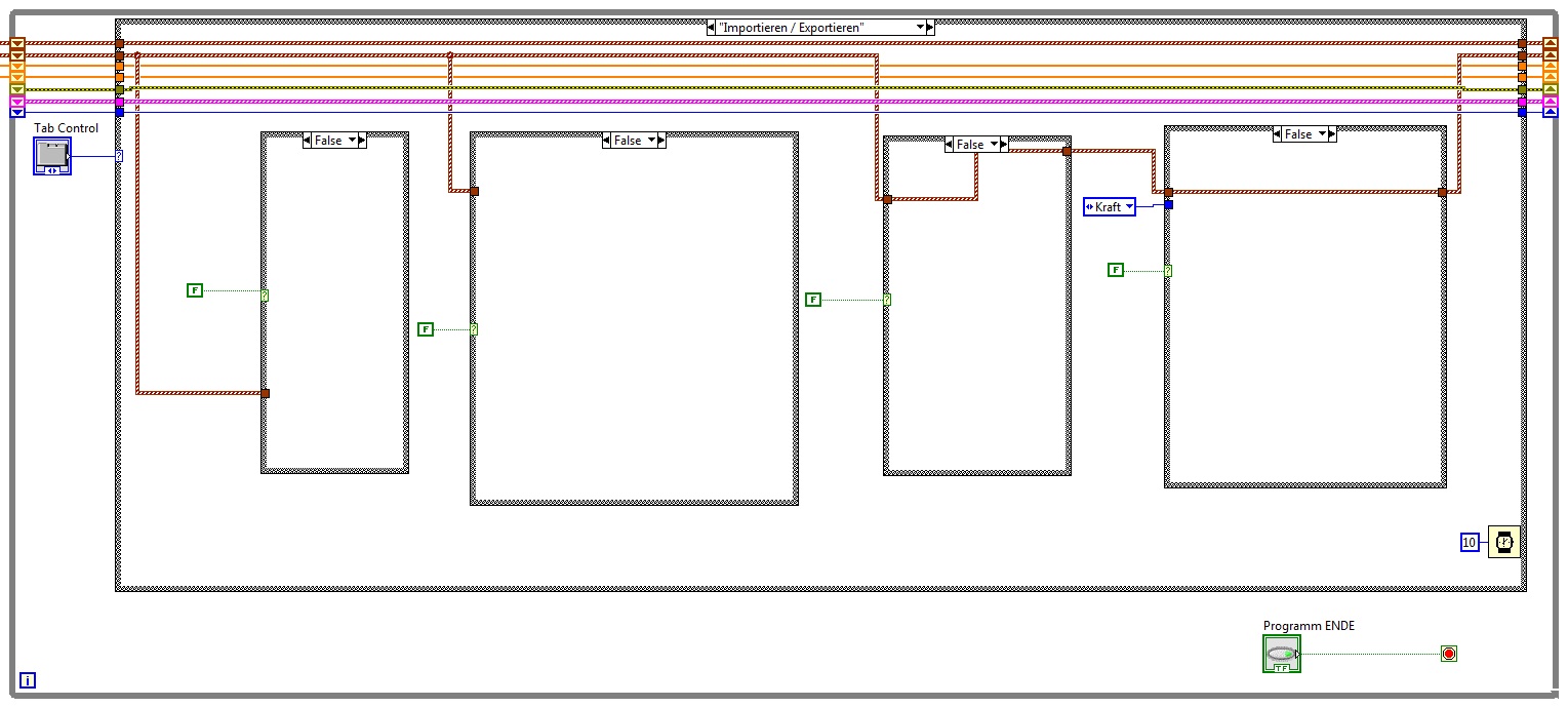

ich habe in LabVIEW ein Programm geschrieben, welches mir scheinbar
grundlos eine CPU-Auslastung zwischen 10 und 20 % erzeugt.
Das Programm befindet sich im Anhang. Statt den BOOLs, welche auf FALSE
stehen sind im realen Programm Bools der Oberfläche, welche jedoch auch
alle FALSE sind.
Im Prinzip werden alle 10ms 4 casestrukturen nicht ausgeführt. Wie kann
soetwas die CPU belasten?
Vielen Dank für alle Antworten.
EDIT: In den Datenleitungen oben befinden sich ca 12 MB. Diese sollten
aber normal nicht neu alloziert werden. In einer anderen Case-Anweisung
wird auch keine CPU-Last erzeugt.

Mittlerweile habe ich die Ursache für die hohe Auslastung entdeckt.
Scheinbar ist es so, dass jede Verzweigung einer Datenleitung in LabVIEW
im Hintergrund eine neue Allozierung des Speichers erzeugt. Das ist in
der Aufbaustruktur von LabVIEW begründet muss man aber vorher einmal
wissen. Diese Allozierung findet auch dann statt, wenn die Daten später
nicht mehr benötigt werden. Z.B. wenn Sie nur auf eine CASE-Struktur
geführt werden, die nicht ausgeführt wird.
Gast #2752021
Du kannst dir auch eine Referenz auf dein Anzeigelement erzeugen, diese
dann weiterreichen und nur bei Bedarf in den Casestrukturen über die
Eigenschaften von der Referenz auf die Werte zugreifen.
Das dürfte dir, wenn deine Case-Fälle in den meisten Fällen false sind,
eine Menge kopierter Daten sparen.

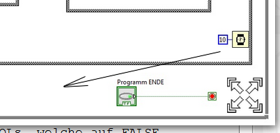

Gast #2759087
Es zeigt die Hohe CPU-Auslastung nur, dass LabVIEW in der Lage ist hohe
Systemresourcen anzufordern. Das bewirkt, dass die While-  Schleife viel
schneller durchlaufen wird, als bei einem Mikrocontroller. Daher kannst
Du die Kommtentare "ab in die Tonne" vergessen.
Durch die Verlagerung der Warteschleife wird der Task an den Scheduler
zurückgegeben. Es ist keine "dumme" Warteschleife, die Systemresourcen
verbraucht sondern eine Abgabe des Task.
Bitte schreib uns, ob die im Bild angegebene Lösung passt.
Gast #2759150
Aber mit der Funktion ("warten") kannst Du in LabVIEW den Task
zurückzugeben Für andere Programme sind dann Resourcen frei. Bei einer
Wartezeit von 1ms geht die Systemauslastung auf ca. 1% zurück.
Das war aber bei 16 Bit Systemen in WIN3.11 unmöglich. Das hat der
Taskmanager bei einer Endlosschleife nicht weitergeschaltet.
Also hat robinet zwar recht mit "läuft und läuft", aber so ist es nicht
in LabVIEW.

OP #2769043
>Kleine Warnung: Die Referenz funktiniert so in etwa wie ein Pointer, mit
>den meisten Vor-und Nachteilen davon.
Danke für den Hinweis.
Danke für den Hinweis. Das werde ich ggf. dem nächst mal Prüfen. Jedoch
wurde das Problem schon damit gelöst, dass ich Verzweigungen von den
Datenpfänden vermieden habe. Danach ging die Auslastung auf ca. 0%
zurück.
Also im angehangenem Bild habe ich statt den rot gekennzeichneten
Verzweigungen einen Aufbau wie in blau gekennzeichnet verwendet.
