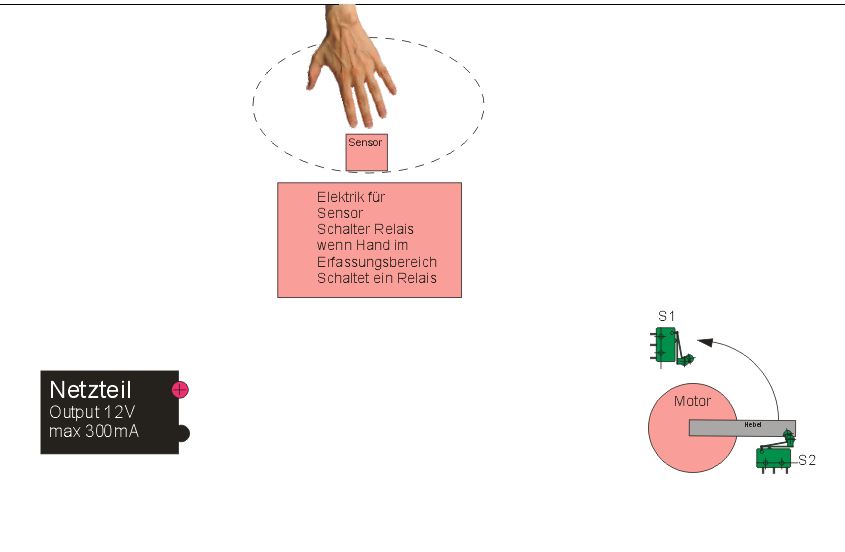

Im Anhang noch eine Zeichnung mit Motor mit 2 Endschaltern - für Klappe
auf und Klappe zu.
Die Klappe kann auch von Hand über eine Rutschkupplung bedient werden.

Hier nochmal meine Funktionszusammenfassung:
Ablauf:
1. Deckel des Mülleimers ist geschlossen - S2 ist also gedrückt
2. Bei Aktivierung des Sensors läuft Motor auf Endschalter S1 und stoppt
da. Solange die Hand im Sensor-Bereich ist soll der Deckel offen bleiben
(S1 gedrückt)
3. Wird die Hand weggenommen soll der Motor mit ca. 2 Sek. Verzögerung
mit einstellbarer verringerter Drehzahl in die andere Richtung
zurückfahren auf S2 und dort stoppen.
4. Problem:  Wird der Deckel während der Fahrt mechanisch gestoppt und
bleibt zwischen den Enschaltern stehen soll der Motor nicht
weiterdrehen.
Es ist zwar eine Magnetische-Rutschkupplung eingebaut aber der Motor
soll dann nach einigen Sekunden abschalten wenn er merkt dass der
jeweilige Enschalter in dieser Zeit nicht erreicht wird.
5. Der Motor soll dann nach einer mechanischen Blockade des Deckels und
erneutem Sensor-Signal wieder in die Zu-Position auf S2 laufen.
6. Genauso wenn der Deckel zu ist - S2 gedrückt - und von Hand geöffnet
wird (S2 geöffnet) soll er bei erneutem Sensorkontakt auch wieder in die
ZU-Position fahren.
7. Der Deckel soll alternativ über EINEN Drucktaster für Auf und Zu
bewegt werden können. Der Sensor vorher manuell über einen
Ein/Ausschalter ausgeschalt werden.
So ich glaube das wären die ganzen Funktionen - ich hoffe nicht dass das
jetzt zu komplziert ist - aber so wäre es Perfekt und die
Alltagseventualiäten abzudecken.
Bin mal gespannt wie du sowas anpackst.
Jürgen

OP #2775201
Ich hab mal meine Anforderungen konkretiesiert. Siehe Anhang!
Die Schaltung kann ich dann nicht nur für den Mülleimer sondern auch für
viele andere Projekte verwenden wie z.B. die Rasiererhalterung, mein
TV-Lift, die Postpaketentgegennahmevorrichtung, den versenkbaren
Toaster, den Bett-Lift, den Wäschekorbheber, den
Wäscheabwurfschachtverschlußdeckel, den
Rasenmäherelektrokabelaufwickelautomat, die Terassendrehbühne, dem
Kleiderrondell usw.
Mit dieser Gleichstromsteuerung könnte ich alle Projekt bedienen.
