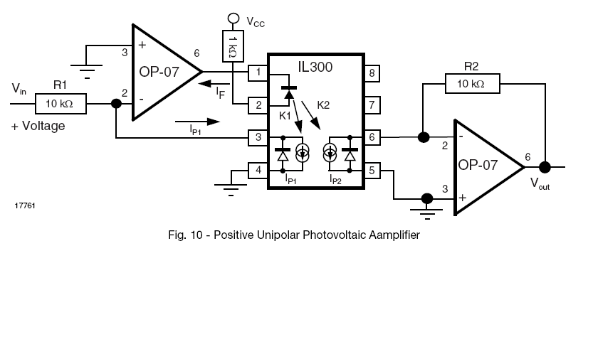

ich habe vor eine analoge Spannung von 0-10V per Optokoppler zu
übertragen. Die Verstärkung soll 1 sein, also die Spannung am Ausgang so
groß wie die am Eingang. Habe mich jetzt länger mit nem Application
sheet des IL300 befasst (siehe Anhang). Dort gibt es auf Seite 6 eine
Schaltung "Positive Unipolar Photovoltaic Aamplifier" also genau das was

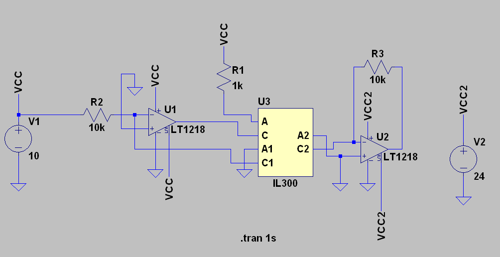

ich brauche (siehe Anhang). Habe diese jetzt in Spice nachgebaut (siehe
Anhang).
Laut der Formel imm App.sheet gilt: Vout/Vin=(K3*R2)/R1 -> wenn also
R1=R2 dann ist die Verstärkung=1, da K3 1 ist.
Trotzdem sieht es in der Simulation ansders aus:
Bei Vin=10V bekomme ich Vout=2,65V
Bei Vin=5V bekomme ich Vout=2,28V
usw. jedenfalls sieht man das auch die Verstärkung nicht linear ist.
Wo ist jetzt der Fehler ? Das IL300 Modell habe ich aus dem Internet
hier der Inhalt:

Man sieht K3=1, also sollte es doch so gehen oder ?

Die Schaltung vom TO funktioniert mit anderer Dimensionierung (R1=470Ω,
R2=R3=200kΩ) übrigens einwandfrei. Falls das jemand wissen wollte.
