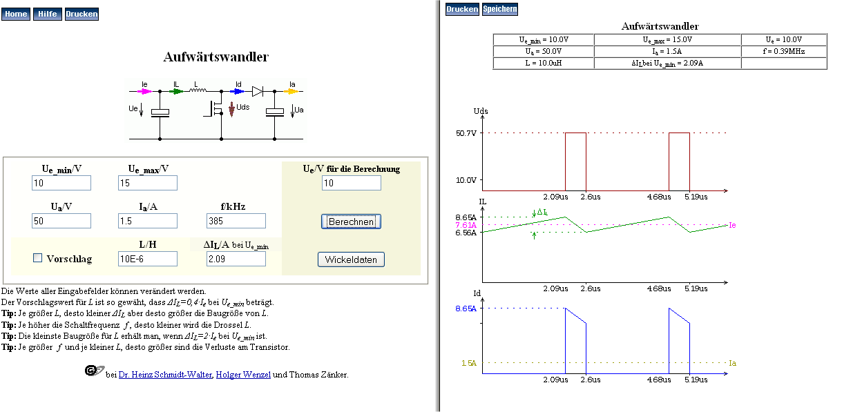

Gast #2753984
Falk Brunner schrieb:
> OK, bei 10V Ue, 50V Ua, 100kHz und 22µH kommen knapp 10A raus.
Hmm, dass ist natürlich eine ganz schöne Hausnummer.
In der 10A Leistungsklasse gibts nicht mehr viel. Bei Bürklin hab ich
eine gefunden, die 10A verkraftet, aber leider nur 10µH hat. Könnte ich
zwei dieser Induktivitäten hintereinander schalten, um so auf 20µH zu
kommen? Damit wäre man ja schon relativ nahe an den angegebenen 22µH.
Viel weiter rauf kann ich aber nicht gehen mit dem Nennstrom. Ab 10A
gibt es nur noch kleine Henry-Werte.
Aber darf ich mal fragen, wie du auf die Werte kommst?
Wenn ich in den Rechner 10V Ue, 50V Ua, 100kHz und 22µH eingebe, komme
ich auf 3,65A. Ich würde die Schaltfrequenz gerne wie im Beispiel
wählen. Also mit 385kHz. Mit diesem Wert für die Frequenz komme ich
sogar nur auf 0,95A.
Oder habe ich einen Denkfehler?

#2754087
@  Paul (Gast)
>kommen?
Ja.
hast du 1,5A Ausgangsstrom eingestellt? Mit 385 kHz reichen 10µH.
