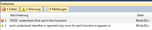

Code copy & pasted und gleich der erste fehler:
#define F_CPU 20000000    // AVR clock frequency in Hz, used by util/delay.h
#include <avr/io.h>
#include <util/delay.h>
int main() {
    DDRD |= (1<<DDD1);          // set LED pin PD1 to output
    while (1) {
        PORTD |= (1<<PORTD1);   // drive PD1 high
        _delay_ms(100);         // delay 100 ms
        PORTD &= ~(1<<PORTD1);  // drive PD1 low
        _delay_ms(900);         // delay 900 ms
'DDD1' undeclared (first use in this function)
gegoogled und nichts gefunden.

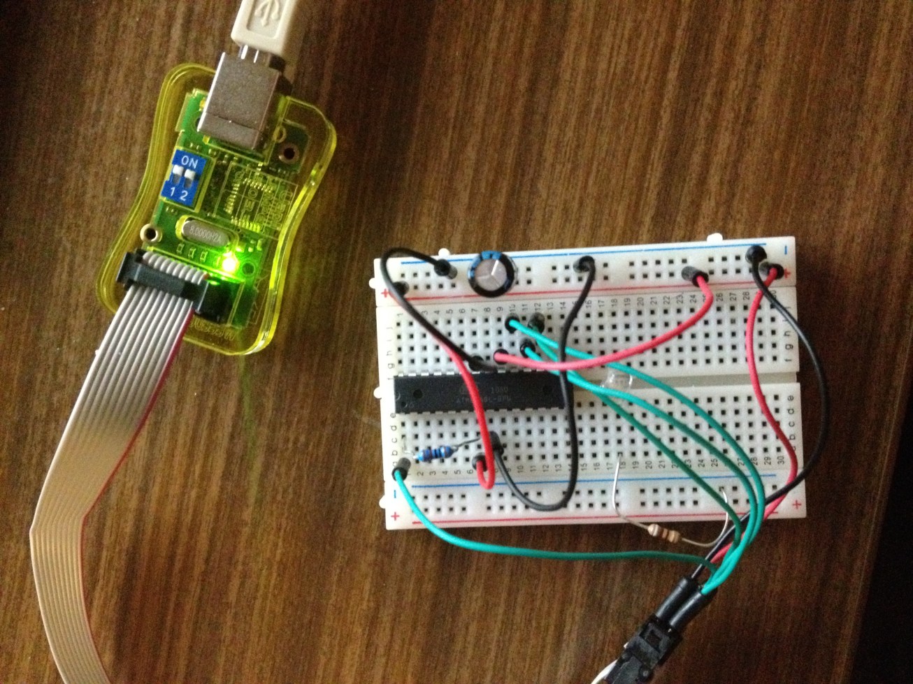

PS: Im Anhang ist die verkabelung auf dem Breadboard.

Gast #2752959
Die Fehlermeldung ist auch falsch...
Guck dir mal das Datenblatt zu deinem Controller an. Dann suchst bitte
den PortD!

Ausserdem fehlen auf deinem Breadboard die Stützkondensatoren.
mfg.

In welchem Quellcode soll ich nach "DDD1" suchen? Was ist das überhaupt?
Danke!

> Also in ebay einen STK500
> "The signature of the attached tool is AVRISP_2, which is unexpected."
Die Verbindung klappt dann ja zumindest.
Das, was du gekauft hast, ist aber auch kein STK500 sondern ein
AVRISPMKII-Klon.
Du kannst natürlich Pech haben, daß das Studio 6 sich weigert mit
irgendwelchen Nicht-Original-Atmel-Tools zusammen zu arbeiten. Studio 4
ist da wesentlich toleranter.
mfg.
Genau, was ist DDD1 eigentlich? Wenn du nicht weisst was
das ist dann schreib es nicht hin. Schreib das hin was
da hingehört.

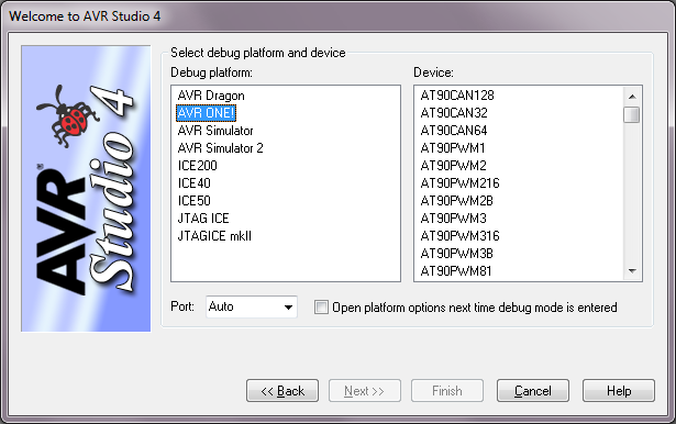

Okay, danke. Habe den ATmega8, nicht ATmega8A ausgewählt und es ging.
hab jetzt mal zum testen avr studio 4 istalliert und scheitere bereits
beim erstellen eines Projektes. Was ist davon das richtige für meinen
ISP?
Grüße
Tom

Der kann nicht debuggen. Falsches Fenster ausgewählt.
#2753209
Tom schrieb:
> Was ist davon das richtige für meinen ISP?
Das hat mit dem ISP nichts zu tun, sondern ist die Auswahl des
Debuggers.
Da du keinen Hardware-Debugger hast und man den Atmega8 sowieso nicht
debuggen kann, wählst du einen der Simulatoren aus.
Welchen kann ich dir nicht sagen, hab' die noch nie benutzt. Ist aber
erstmal auch egal.
mfg.
