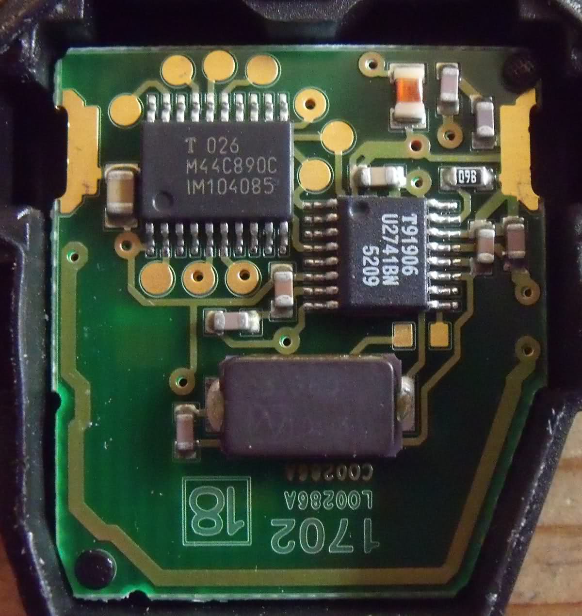

Hallo liebe Mikrocontroller gemeinde,
Ich bin neu hier und komme gleich mal mit einem Problem zu euch;)
Mein Problem ist ein VW Klappschlüssel.
Dieser funktioniert nur noch wenn man unmittelbar neben dem Auto steht;(
Ich habe heute die Platine aus dem Schlüssel ausgebaut und unter dem
Mikroskop begutachtet und hab optisch nichts feststellen können,
sicherheitshalber hab ich mittels Reflow-lötkolben alle Bauteile
nachgelötet, allerdings ohne den gewünschten erfolg.
Nach weiterem Fleißigen suchen im netz bin ich darauf gestoßen das es an
der Kupferspule (SMD Antenne) liegen kann.
Leicher hab ich vergessen Fotos zu machen als er zerlegt war daher kann
ich nur mit Bildern aus dem Netz dienen (Bei dem einen Bild nicht auf
den roten kreis achten BT befindet sich auf der rechten Seite, beim
anderen Bild ist das BT oben etwas rechts von der Mitte).
Dieses kleine Kupfer Bauteil könnte der Schädling sein.
Wie finde ich raus welche Antenne/Bauteil es genau ist und wo ich diese
bestellen kann?

Pius Fritz schrieb:
> Hätte ich noch dazuschreiben können...
Dir fehlt jetzt noch ein Spectrum Analyzer, mit dem du eine ventuelle
Frequnzabweichung bzw. eine zu schwache HF nachweisen könntest(vrglichen
mit dem Ersatzschlüssel). Der Schlüssel scheint im Prinzip ja noch zu
funktionieren.
Pius Fritz schrieb:
> Ansonsten muss ich für knapp über 50€ ein neues Funkunterteil kaufen;(
Auch das musst du nicht neu kaufen, wenn du beim Schrotti einen
passenden Schlüssel bekommst, dessen HF Teil noch ok ist. Der HF Teil
selbst hat nichts mit der Kodierung zu tun.

Unwahrscheinlich, wenn du selbst unter dem Mikroskop keine
Schädigung feststellen kannst.  Aber für alle Fälle kannst du ja
noch versuchen, mit einem Durchgangsprüfer zu testen, ob die
zur Antenne gehörenden Vias (Durchkontaktierungen durch die Platine
hindurch) alle noch ordentlich Verbindung haben.

schonmal daran gedacht, das nicht der Sender, sondern
der Empfänger das Problem sein könnte?
Falls du einen zweiten Schlüssel hast, der richtig funktioniert,
erübrigt sich meine Frage sicherlich..
73s
die "SMD-Antenne" (so deine Bezeichnung) ist Teil der (sehr
niederfrequenten) Wegfahrsperre und hat mit der
Funkfernbedienungsfunktion nicht viel zu tun.
