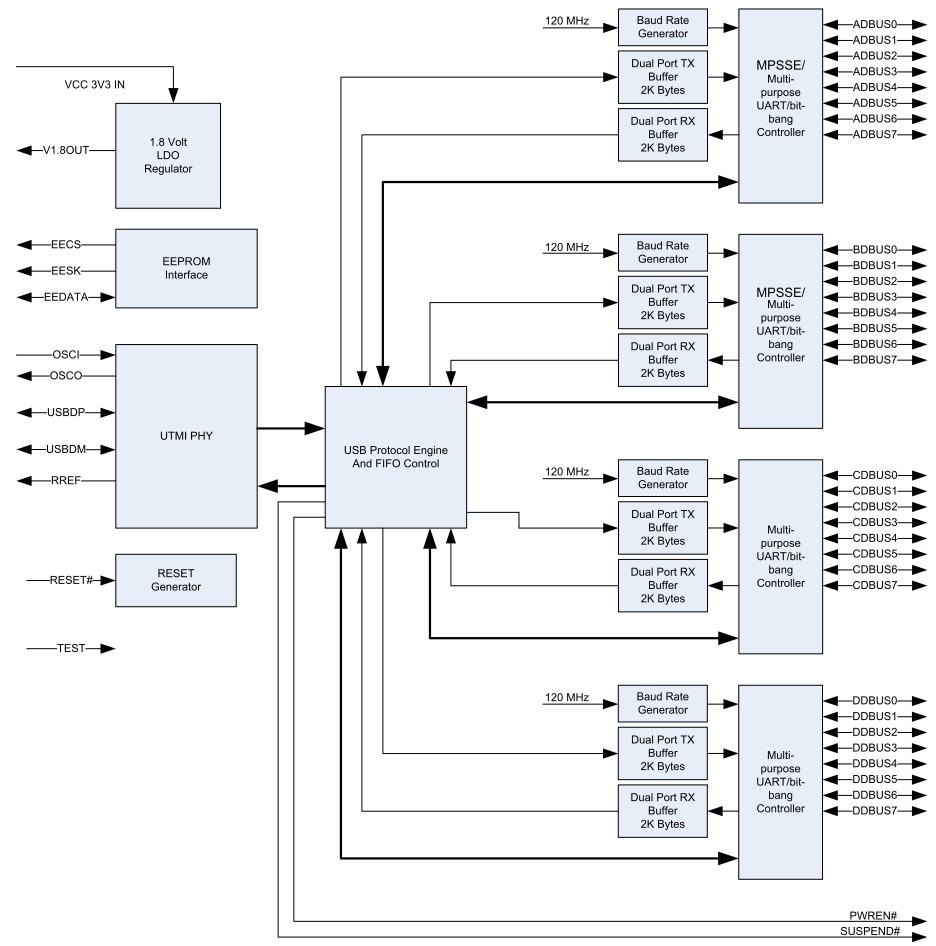

von Johannes H. (johannes_h59)
Hab mich jetzt im Forum registriert.
Danke für die schnelle Antwort!
Ich wusste nicht dass es hier Probleme geben könnte!
Laut dem Datenblatt des FTDI FT4232H verfügt dieser für jeden Ausgang
über einen 2KByte Puffer.
Könnte das reichen, oder handel ich mir mit der Vorgehensweise
(USB)---(SPI-Wandler-Chip-mit-2KByte-Puffer)---(ADC)
Probleme ein?
Sollte ich also so vorgehen?
(USB)---(Mikrocontroller-mit-Puffer-und-SPI)---(ADC)
Wie könnte ich alternativ einen Pufferspeicher realisieren und die Daten
schnell genug übertragen?
Ich möchte den kompletten Spannungsverlauf der Spannung abtasten,
deswegen müsste ein eventueller Mikrocontroller >400KSps übertragen
können.
Im Anhang das Blockschaltbild des FT4232H:
von Reinhard R. (reinhardr)
die oben angesprochenen diversen Latenzen betreffen nicht nur die
Rohdaten, die man puffern kann, sondern auch Befehle die du an die HW
schickst. Wenn du z.B. das Chip Select Signal immer zwischen diversen
ADCs hin und her schalten musst, wirst du das über einen PC und USB
nicht 200000 mal in der Sekunde schaffen, es sei denn dein USB-SPI
Adapter ist flexibel genug dass man einfache Aufgaben an ihn delegieren
kann, was ich aber bezweifle.
Das wäre der naheliegende Ansatz, der sowohl Puffer, als auch
Timingprobleme behebt. Bei erwarteten Nettodatenraten >= 10MBit wird die
Sache aber unter Umständen nicht ganz trivial zu lösen sein.
Wenn du in dem Bereich noch keine Erfahrung hast, oder einigermaßen
schnell zu deinen Daten kommen willst, bist du imho mit den
Trennverstärkern besser bedient, auch wenn die unnötige Dreifachwandlung
etwas unerfreulich ist.
Reinhard
Vielen Dank für deine Infos!
Da das Datenerfassungssytem von National-Instruments mit ausreichender
Kanal-Anzahl und Abtastrate bei ca. 3700€ liegt (noch ohne Galvanische
Trennung, oder Hochspannungstastköpfe) werde ich es wohl erst einmal mit
einem FTDI FT4232H Mini-Module (ca. 40€ inkl. Versand) und einem
geeignetem AD-Wandler versuchen.
Da die FT4232H Module nicht all zu teuer sind könnte man für jeden Kanal
der abgetastet werden soll ein Modul kaufen, dann fällt der Wechsel der
SPI-Slaves weg, die Module müssten dann also nur Clock generieren, die
Daten lesen und an USB weitergeben.
Ich werde berichten wenn ich irgendwelche Fortschritte mache - könnte ja
auch für andere Leute interessant sein relativ günstig ADCs per USB
verfügbar zu machen.
