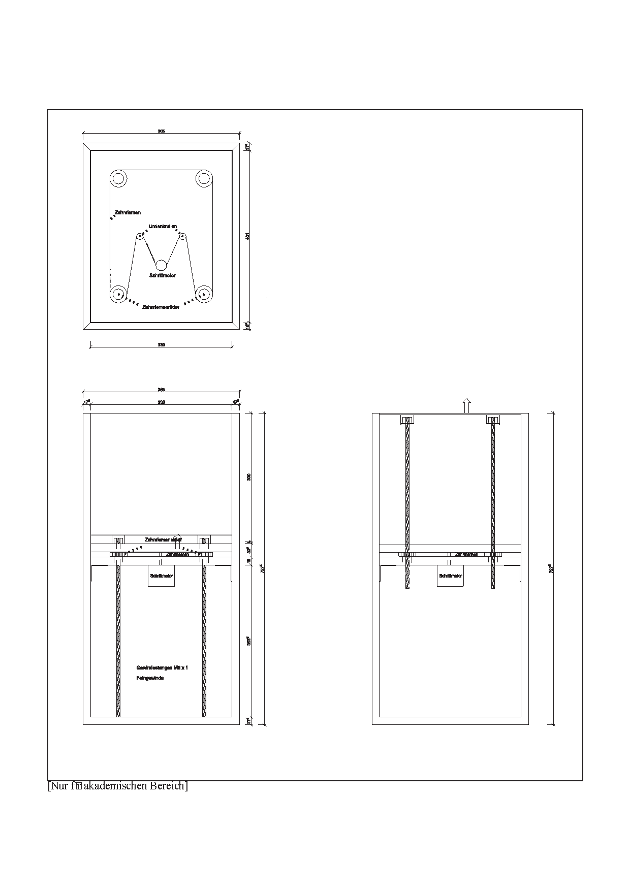

Hallo zusammen!
Ich bin gerade dabei, eine Hebebühne mit Linearantrieb zu bauen und bin
dabei auf ein paar Probleme mit der Lagerung gestoßen.
Wie auf meinem Plan ersichtlich funktioniert der Hubmechanismus über 4
Trapezgewindespindeln, die durch 4 Zahnriemenräder (
http://www.maedler.de/Product/1643/1616/1001/1635.aspx ) mit
Innengewinde nach oben getrieben werden.
Um die Zahnriemenräder zu fixieren werden sie zwischen 2 MDF platten
"gespannt".
Meine frage ist nun wie ich die Zahnräder lagern und gleichzeit fixieren
könnte.
Klar könnte ich einfach oben und unten 2 Axiallager in der Art
http://www.smdv.de/products/51450/Axial-Rillenkugellager-Einseitig-51100.html
einbauen, allerdings wäre mein Getriebe somit nur über die
Gewindespindeln fixiert, was ich wiederum vermeiden will.
Gibt es eine Möglichkeit die Zahnräder in einer Konstruktion zu lagern
und zu fixieren? Ich bin für alle Vorschläge offen, nur die Konstruktion
aus Gewindespindeln und Zahnriemen muss bestehen bleiben.
Beste Grüße und Vielen Dank im Voraus
OP #2753783
Danke!
Also sowas?
http://www.skf.com/skf/productcatalogue/jsp/viewers/imageViewerJs.jsp?image=0400f01.gif&file=1_3_1&maincatalogue=1&lang=de
Ich würde dann die Kugellager beidseitig zwischen Zahnriemenrad und
MDF-Platte einsetzen, sehe ich das richtig?
Aus der Konstruktionzeichnung des Lagers wird mir leider nicht
ersichtlich, wie es die Reibung zwischen Platte und Rad aufnehmen
sollte.
Außerdem wären 8 dieser Lager wären teuere als mein ganzes restliches
Material inkl. Motor und Steuerung zusammen.
Würden es evtl. Bundbuchsen
http://www.maedler.de/Product/1643/1629/51/55.aspx in den Platten und
darübliegende Radiallager auch tun? Oder mach ich mir damit auf Dauer
keine Freude?
Grüße

Es wäre gut wenn man noch wüsste welche Freiheitsgrade Du beim Design
hast.
An sich ist es ungewöhnlich die Zahnräder auf den Spindeln mitlaufen zu
lassen.
Du hättest noch (mindestens) zwei Alternativen bei den die Zahnräder auf
den Achsen fixiert sind. Weisst wahrscheinlich welche ich meine. Wären
das auch für Dich Alternativen?
OP #2753832
Wie meinst du das mit dem Mitlaufen? Die Zahnräder bleiben ja auf
gleicher Höhe, nur die Gewindestangen werden durchgeschoben.
Mit ner anderen Möglichkeit meinst du wahrscheinlich Zahnstangen, oder?
Das Einfachste wäre sicherlich eine Konstruktion aus parallel
geschalteten 4 Linearmotoren, was mir aber doch zu einfach ist, außerdem
will ich bei den Getriebeübersetzungen flexibel sein.
Auf deine Frage:
Die Hubplatte hat auf jeder Seite einen Knappen mm Spiel, es sollte also
schon ziemlich gerade laufen, damit sich nichts verkeilt. Außerdem muss
das Teil bis zu 400N stemmen.

OP #2753866
Ach so meinst du... Ja, das ging mir auch schon durch den Kopf. An sich
die vielleicht elegantere Lösung.
Allerdings ist es wohl so, dass die bewegliche Platte wohl sehr häufig
ausgebaut werden muss, da sie Chemikalien ausgesetzt sein wird, weshalb
die mobile Lösung leider ungeeignet ist.
Also evtl. doch Schrägkugellager.
8 von diesen
http://www.kugellager-express.de/Schraegkugellager/einreihige-Schraegkugellager-72--/Schraegkugellager-7201B-12-x-32-x-10-mm.html
ober- und unterhalb der Zahnräder 1-3mm ins Holz eingelassen und die
beiden Platten mit etwas Druck verschraubt.
Meint ihr das könnte funktionieren? Oder eiert das zu sehr?
Ein Führungsschlitten an der Hubplatte wäre auch noch ne Möglichkeit,
aber das sehe ich eher als Notfalloption.

Eigentlich ist das gar nicht ungewöhnlich. Aber für diese Konstruktion
sind die Zahnriemenscheiben ziemlich ungeeignet. Man nimmt dafür
gewöhnlich welche mit einem ordentlichen Bund, um ein Lager aufpressen
zu können. Außerdem sollte die Spindel dafür Spielfrei laufen. Ich hätte
dafür sowieso einen Scherentisch genommen.
Ich denke, das bei begrenzter Hubgeschwindigkeit und nicht all zu
häufiger Benutzung Gleitbuchsen als Lagerung das beste wäre.

Nein. Keine Schrägkugellager. Einfach die Zahnräder fest auf die Achse.
Antrieb und Lager ganz unten. Plattform nach unten verlängern.

#2753976
Es tut mir Leid, aber je länger ich drauf starre, desto weniger gefällt
es mir. Die Spindeln als seitlich Führung.. Das ist Mist. Kannst du
nicht noch drei oder vier Führungsholme einbauen und dann nur die
Gewichtskraft über die Zahnräder aufnehmen? Dann würden auch vier
ordinäre Axiallager reichen. So wackelt das ganze wie ein Lämmerschwanz,
fürchte ich.
