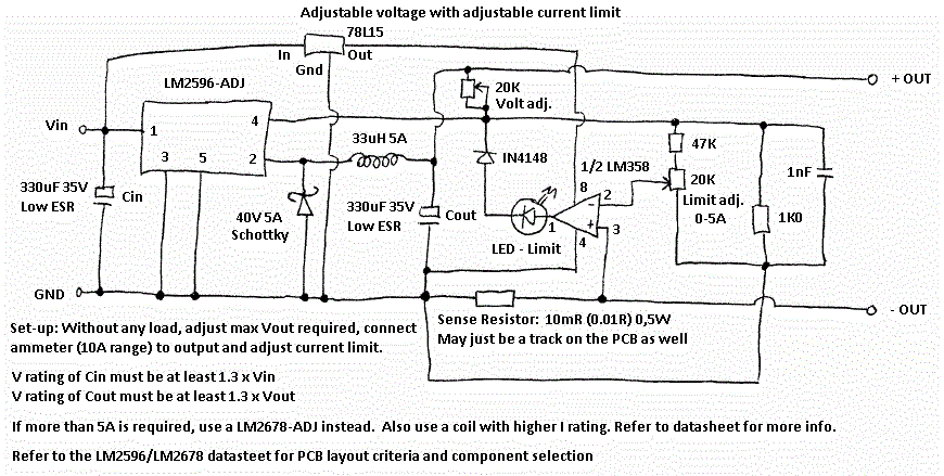

#2754091
Habe noch eine Lösung gefunden: http://images.elektroda.net/65_1301577300.gif Muss der FB-Pin mal eben auch als Referenz für die Strombegrezung herhalten. hehe
#2754772
Hat jemand vll sogar schon Erfahrung mit der Schaltung gemacht? Funktioniert die Strombegrenzung brauchbar? mfg Antwort schreibenBitte melde dich an, um einen Beitrag zu schreiben. |
