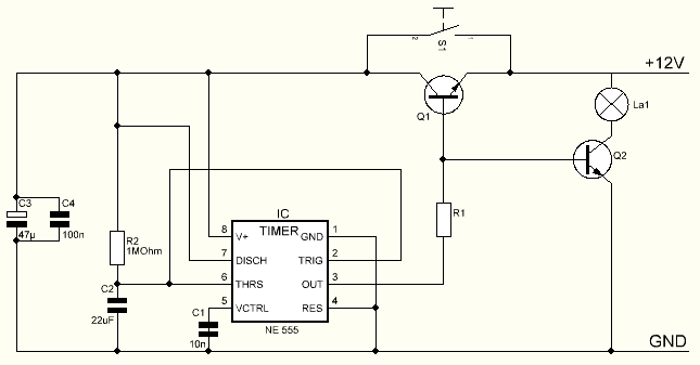

Hallo erstmal,
ich habe vor mir eine Abfallverzögerung für eine Lampe mit einem NE555
zu bauen.
Die Lampe soll ca. 20 Sek nach einem Impuls anbleiben.
Ich mir gedacht (auf Basis des Datenblattes vom NE555)
da die obere Schaltschwelle ja 2/3 Vcc beträgt kann man ja auch Tau=R*C
rechnen. Denn bei 1 Tau ist der Kondensator C2 zu ~63% geladen was ja
annährend 2/3 entspricht.
So komme ich auf 22 Sek. Ist das soweit richtig?
Dann frage ich mich ob ich den Pin 7 so anschließen kann?
Er soll C2 nach den 22 Sek entladen und für den nächsten Impuls
vorbereiten.
Q1 und Q2
Q1 ist quasi die Selbsthaltung nach dem Impuls.
->Welchen Transistor kann ich hier nehmen?
Q2 soll die Last schalten.
Viele Fragen. Ich hoffe auf viele Antworten!
OP

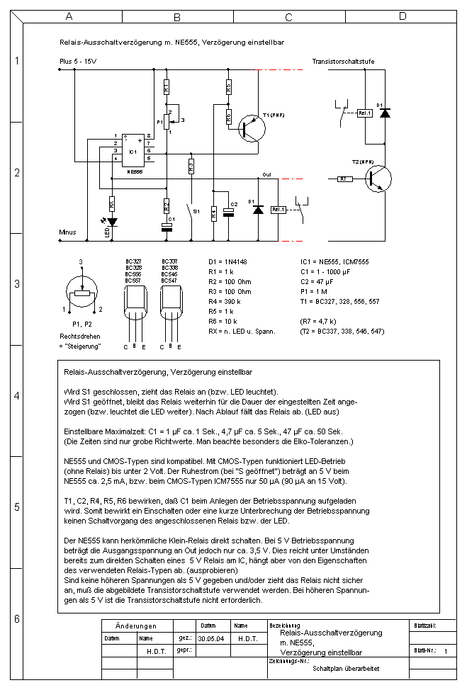

Ich habe mir die Schaltungen mal angeuggt.
Und habe festgestellt das bei allen mit Hilfe einen Tasters Pin 2 auf
Masse gezogen wird.
Das kann ich so nicht nachbauen.
Ich habe nur einen Impuls zur verfügung.
Der Taster im Bild war nur zur Erzeugung eines Impulses
gedacht.(Bildlich)
Deswegen denke ich jetzt das ein Monoflop nicht das Richtige wäre.
Kann meine SChaltung denn so wie oben funktionieren?

Wo hast Du denn diese Schaltung her? Q1 ist wohl verpolt und die beiden
Basen der Transistoren zusammenzuschalten macht überhaupt keinen Sinn,
so funktionierts nicht.

Was für einen Impuls? Von einem Taster oder aus einem elektrischen
Ausgang? Auch in den Schaltungen oben wird Pin2 nur KURZ auf Masse
gezogen, niht dauerhaft. Eben das ist ja der Sinn eines Monoflops.
Doch.
Nein, allein weil Q1 verpolt ist. Bau ein Monoflop.

Der Impuls den ich habe kommt von einem el. Ausgang.
Zu dem Monoflop:
Ich sehe ein das der Monoflop von oben besser ist.
Habe da nur noch eine Verständnis Frage zu T1.
Ich verstehe was er macht.
Nur nicht genau wie. Kann mir das einer erklären?
Zu dem Schalter unten kann ich da einen Optokoppler nehmen einen 4N 25?
