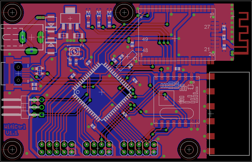

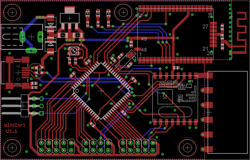

ich bin heute mit dem routen einer XMega Plattform mit 433Mhz und WLAN
Anbindung fertig geworden, allerdings sind mir ein paar Dinge bei der
Anordnung der WLAN-Antenne noch nicht ganz klar:
Die Wlan-Antenne des Moduls RN171 von Roving
Networks(http://www.rovingnetworks.com/products/RN_171) wurde aus der
Application Note AN043 von TI entnommen
(http://www.ti.com/lit/an/swra117d/swra117d.pdf) allerdings habe ich

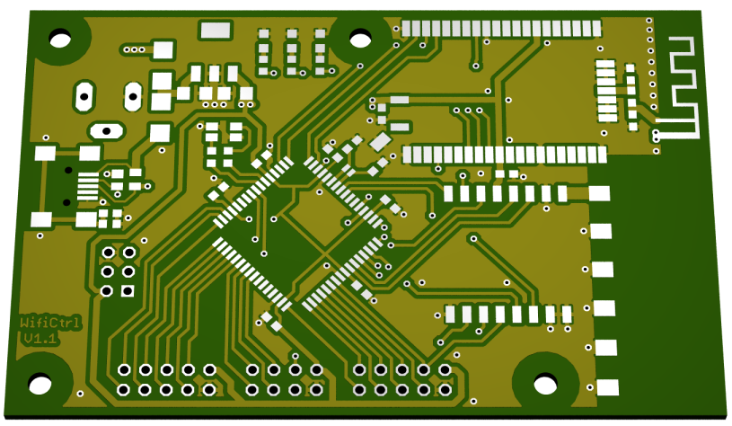

keine Multilayerplatine mit 1mm Dicke, sondern eine normale FR4 mit
1,6mm. Die Antenne muss also verkürzt werden, damit die Frequenz wieder
ansteigt, aber um wie viel?
Aus dem TI-Forum konnte ich einem Thread entnehmen, dass man den letzten
Stummel etwas kürzen soll. Ich habe ihn einfach um 1,3mm gekürzt, nach
Gefühl. Leider habe ich kein Messequipment, um das richtig zu bestimmen,
deswegen wollte ich mal in die Runde fragen, wie ich das machen kann,
dass ich gleich von Anfang akzeptablen Empfang habe? Die Platine wird
erst noch bestellt, testen konnte ich das also noch nicht.

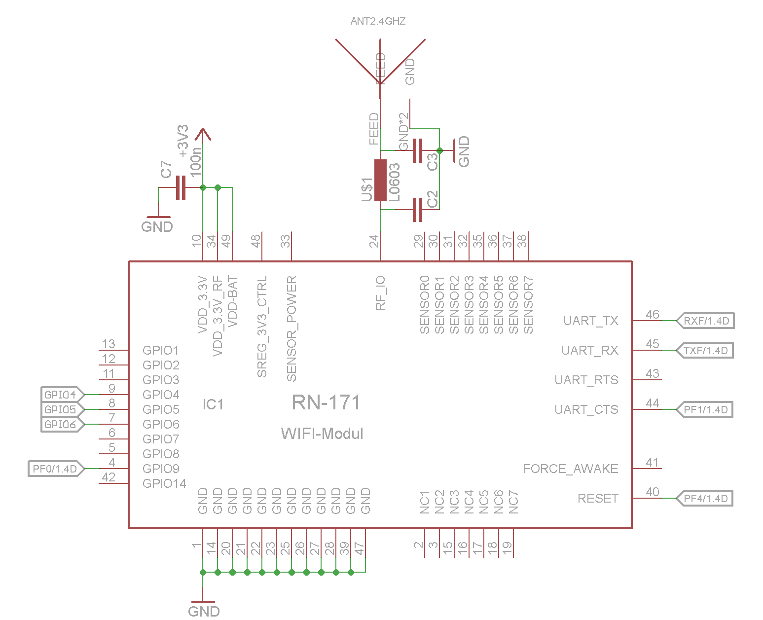

Vor der Antenne habe ich Footprints für einen Pi-Filter vorgesehen,damit
die auch nachträglich abgestimmt werden kann, falls ich mal an einen
Spektrumanalyser kommen sollte.
Jetzt die zweite Unklarheit:
Die Zuleitung der Antenne hat keine 50 Ohm, dazu müsste die die Leitung
viel zu dick sein, etwa 2mm bei Automasse mit 0,4mm Isolate
(http://chemandy.com/calculators/coplanar-waveguide-with-ground-calculator.htm).
Jetzt meine Frage an die HF-Profis: Wie kann ich unter gegebenen
Umständen das beste aus dem Layout rausholen? Sollte ich noch
irgendwelche Bahnen anders ziehen? Muss ich mit größeren
Empfindlichkeitseinbußen durch die Nichtanpassung rechnen?
Danke schon mal für das Interesse am Beitrag.
Viele Grüße,
Philip
Gast #2754520
Was ist akzeptabel? Wie lauten die Design-Vorgaben?
Wie schon geantwortet wurde, die paar Millimeter 'Nicht-50-Ohm' machen
es auch nicht mehr. So ein Antennenkonzept ist eher unglücklich, da gibt
es erfolgversprechendere, Risiko-armere Möglichkeiten. Aber das kommt
auf die Produkt-Vorgaben an. PCB-Antennen sind für Low-Cost, bei
entsprechenden Stückzahlen und Know-How. Design-Risiko und Aufwand sind
eben ziemlich hoch.
Mein Rat: Ohne entsprechende Erfahrung, jetzt oder später etwas an dem
HF-Design optimieren zu wollen, ist eine Illusion. Was spricht z.B.
gegen die auch bei Roving erwähnte Chip-Antenne?
Soll das eine kommerzielle Lösung werden?

Zur Antenne:
Ich könnte noch eine Chip-Antenne verwenden, aber die muss ich ja auch
an die Platinendicke anpassen, deshalb habe ich mich damals für eine PCB
Antenne entschieden. Ich könnte mir vorstellen, dass die die
Keramikantenne nicht so empfindlich wie die PCB Antenne ist, was die
Auswirkung der Platinenbeschaffenheit angeht (also Abweichungen in der
Dicke, usw.).
Im Datenblatt des RN171
(http://www.rovingnetworks.com/resources/download/12/RN_171) wird die
Keramik Chip-Antenne 2450AT42A100 von Johanson erwähnt, leider finde ich
die passende nicht, nur ähnliche:
- AT43A
http://de.farnell.com/johanson-technology/2450at43a100e/antenne-keramik-2-45ghz/dp/1885498
- AT18A
http://de.farnell.com/johanson-technology/2450at18b100e/antenne-keramik-2-45ghz/dp/1885497
Welche passt besser und wie passe ich die dann am besten an? Es gibt
diese Antenne als 3W Version und als 500mW, welche nehme ich am besten?
Das Projekt ist nicht kommerziell, sondern entstand im Rahmen einer
Studienarbeit für TU München. Das ganze wird noch etwas ausgebaut und
soll dann veröffentlicht werden (openSource).
Grüße,
Philip
OP #2754648
akzeptabel = Empfang ist ohne Anpassung schon so gut, dass man Wlan in
fast jeder Hausecke bekommt.
Eins habe ich noch vergessen:
In den Datenblättern der oben erwähnten Chip Antennen ist immer ein
Layout Beispiel mit Anpassungsnetzwerk gegeben, nur auf welche
Platinendicke beziehen die sich? Ich schätze mal auf 0,8mm, dann könnte
ich das nicht ohne weiteres übernehmen, wenn ich 1,6mm FR4 benutze..
Grüße,
Philip
Persönliche Seite #2755153
Unter der Antenne ist kein Kupfer! Daher ist die Dicke der Platine
zweitrangig. Und laut dem Datenblatt sollst du eben eine 50 Ohm Leitung
basteln. Die Breite richtet sich demnach nach der Dicke der Platine.
Andererseits kann man die Hersteller auch einfach mal fragen oder in
deren AppNotes schauen.
Und wenn du nicht einmal weißt, wieviel Leistung dein Chip raushaut, na
dann gute Nacht. Das heißt dann also im Klartext illegales Senden??
OP #2755549
Ich bin kein HF-Techniker, sonst würde ich hier nicht nachfragen. Also
nicht gleich wütend werden, wenn ich vllt einfache Zusammenhänge nicht
sofort erkenne ;)
Also nochmal zusammengefasst:
In dem Datenblatt des Rn171 steht, wenn die Microstrip unter 10mm
bleibt, ist die Impedanzanpassung zu vernachlässigen.
Laut Datenblatt der Chip Antennen liegt die Resonanzfrequenz etwas über
der angegebenen Frequenz (etwa 2,7GHz), also ist eine Anpassung
erforderlich. Ich nehme nun das Anpassungsnetzwerk aus dem Datenblatt,
welches allerdings für eine 0,82mm dicke FR4 Platine gemacht wurde, also
wird das Ergebnis als solches nicht optimal sein. Wie groß wird die
Frequenzverschiebung durch die doppelt so dicke PCB in etwa sein?
Das WLAN Modul hat max 12dBm Ausgangsleistung, also ca 15mW. Wie groß
die Spitzenpulse folglich sind, kann ich nicht genau sagen, aber ich
schätze, dass auch die kleinere Antenne mit 500mW (ist das die max.
Spitzenleistung oder auch mittlere Leistung?) vollkommen ausreicht. Da
die 500mW und 3W Versionen preislich gleich sind, kann ich doch fragen,
ob mir eine größere Belastbarkeit Vorteile bringen kann.
Grüße
Persönliche Seite #2756372
Deine 0,82mm habe ich beim Querlesen nicht gesehen. Und ich bin nicht
wütend - das würde ganz anders aussehen ;-)
Bei Sendemodulen ist immer die Spitzenleistung angegeben. Eine Antenne
für mehr Belastbarkeit bringt dir erstmal nichts, aber sie könnte auch
physikalisch größer sein und dann ist ihr Wirkungsgrad besser. Also
könnte sie sich lohnen, wenn du in der Endstufe leistungsbegrenzt bist.
Auch der Empfang würde dann empfindlicher werden.
Wie weit sich die Antenne elektrisch verändert wenn du die Mechanik
veränderst, ist schwer abzuschätzen. Du wirst messen müssen. Manche
Module haben auch einen Antennentuner drinnen.
Ein Stück langer Draht läßt sich als Amateuer viel besser in den Griff
kriegen.
