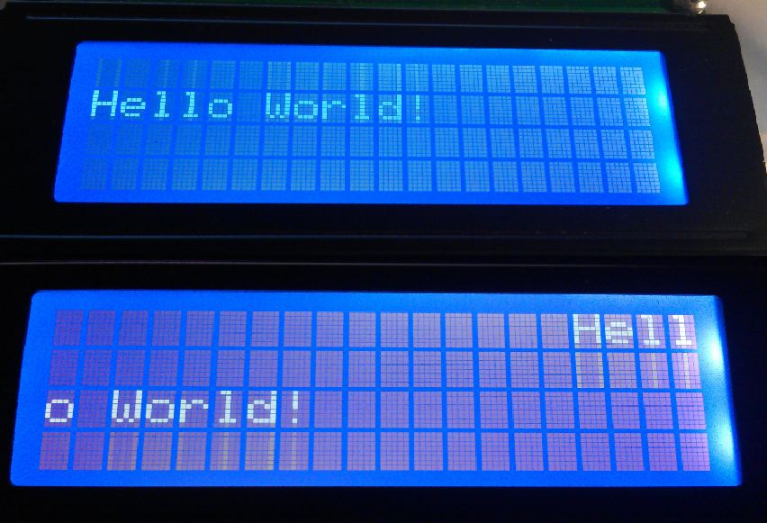

Ich arbeite gerade das gcc tutorial für AVR durch, und bin jetzt beim
LCD gelandet. Es funktioniert ganz gut, aber nicht perfekt, und ich
verstehe nicht warum das so ist. Ich habe die lcd-routines.c und
lcd-routines.h aus dem tutorial übernommen, nur die pins entsprechend an
meinen setup angepasst.
also, die ersten beiden zeilen des LCD scheinen ordnungsgemäss zu
funktionieren.
Wenn ich schreibe:
   lcd_setcursor( 0, 2 );
   lcd_string("Hello World!");
funst es ganz normal, ich bekomme die ausgabe wie im oberen teil des
bildes.
Wenn ich aber schreibe
   lcd_setcursor( 0, 3 );
bekomme ich einen seltsamen zeilenumbruch, wie gezeigt beim unteren teil
des bildes.
Wenn ich wirklich in die 3te zeile schreiben will, muss ich schreiben:
   lcd_setcursor( 4, 3 );
genau das selbe problem habe ich bei der 4ten zeile.
jemand eine idee wo das problem liegen könnte?
liebe grüsse
jimmy

Hast du auch diese Zeilen an dein Display angepasst?
// Zeilendefinitionen des verwendeten LCD
// Die Einträge hier sollten für ein LCD mit einer Zeilenlänge von 16
Zeichen passen
// Bei anderen Zeilenlängen müssen diese Einträge angepasst werden
#define LCD_DDADR_LINE1         0x00
#define LCD_DDADR_LINE2         0x40
#define LCD_DDADR_LINE3         0x10
#define LCD_DDADR_LINE4         0x50

Welches Problem? Dein Displaycontroller kann ein- oder zweizeilig
initialisiert werden. In dem Fall zweizeilig. Und diese zwei Zeilen
werden auf die vier Displayzeilen verteilt. Also Zeile 1 auf
Displayzeile 1 und 3 und Zeile 2 auf Displayzeile 2 und 4.
MfG Spess

>Sieht für mich so aus, als ob ein 4*16 Display angesteuert werden soll
>aber ein 4*20 Display angeschlossen ist ;-)
Nein. Eine übliche Adresszuordnung bei 4x20 Displays sieht so aus:
First line  (H) 00 01 .... 12 13
Second line (H) 40 41 .... 52 53
Third line  (H) 14 15 .... 26 27
Fourth line (H) 54 55 .... 66 67
Die erste Zeile hört bei 0x13 auf und die dritte fängt bei 0x14 an.
Dadurch landet der Text, der über das zwanzigste Zeichen der ersten
Zeile hinausgeht, zwangsläufig in der dritten Zeile.
MfG Spess

ich habe jetzt die adresszuordnung von spess53 übernommen. Das
ursprüngliche problem hab ich nicht mehr. Gibt es noch einen weg, dass
der Zeilenumbruch von 1 auf 2 stattfindet statt von 1 auf 3?
