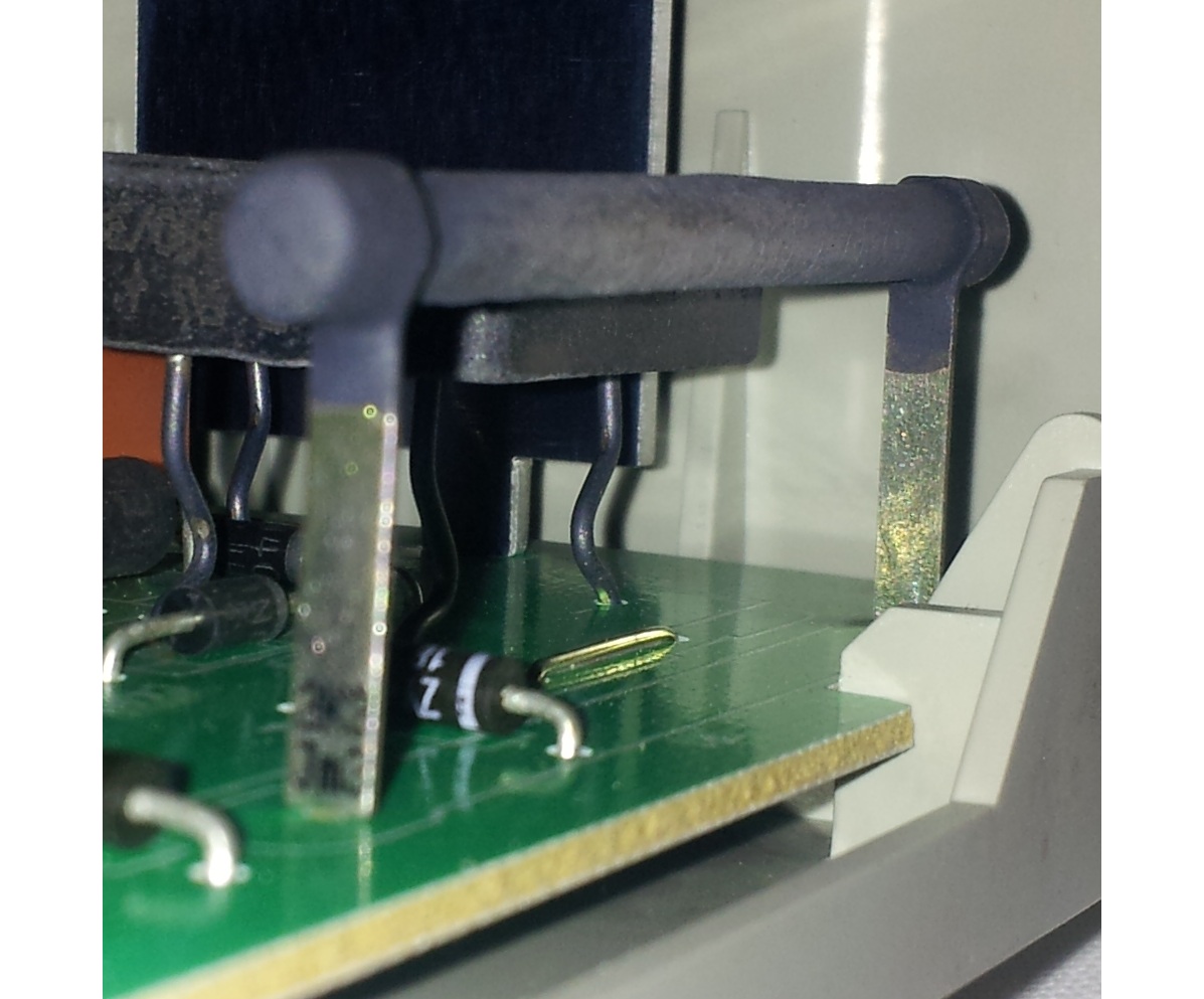

Hallo!
Ich habe bei einer Siemens Waschmaschine auf der Suche nach Schmorgeruch
auf einer Platine diesen Widerstand gefunden. Das Gerät funktioniert
immer noch vollständig, der Widerstand hat auch noch den aufgedruckten
Messwert von 3,3k.
Er riecht aber verbrannt. Ich kenne diese Bauform von Widerständen
nicht, ist das denn ein ganz normaler Leistungswiderstand?
Ich würde ihn dann gegen ein Standardbauteil ersetzen. Ich weis aber
nicht, wie viel Watt er hat. Er ist ca. 5,5cm lang, und hat einen
Durchmesser von ca. 5 mm.
Weis jemand, wie viel Watt der in etwa haben könnte, und ob es ein
spezieller Widerstand (mit besonderen Eigenschaften) ist?
Vielen Dank für Eure Antwort(en)!!

Was willst du an dem Widerstand wechseln, wenn der offensichtlich in
Ordnung ist.
Der kann einiges an Temperatur ab und ist extra so montiert, dass die
Platine nicht darunter leiden muß. Wenn der richtig heiß wird, werden da
wohl so 200..250V dran anliegen, aber das kannst du besser selber
nachmessen ;-)

Was man auf dem Bild nicht so gut sieht, die oberste Schicht hat schon
Risse, und erst seit wenigen Tagen gibts eben diesen Schmorgeruch, oder
auf diesen Widerstand zurückzuführen ist. Und das ist ja nicht normal.
Also möchte ich ihn nun ersetzen.

Naja, "normal" ist eine Definitionssache, wenn man bisher nur mit den
kleinen 1/4W-Dingern rumgemacht hat ;) Es ist auf jeden Fall ein
Leistungswiderstand, die Bauform kenne ich so aber nur als
Drahtwiderstand. Bei kleineren Werten sieht man den dicken Draht durch
die Beschichtung. Bei 3k3 ist der Draht ziemlich dünn, daher sieht man
ihn nicht.
Allerdings sind diese Dinger recht robust. Der im Bild hat aber wohl
schon eine recht charakteristische Beule, die kurz vor dem sichtbaren
Glühen entsteht. Da ist IMO noch was anderes faul, bei Nennlast ist das
nicht normal.

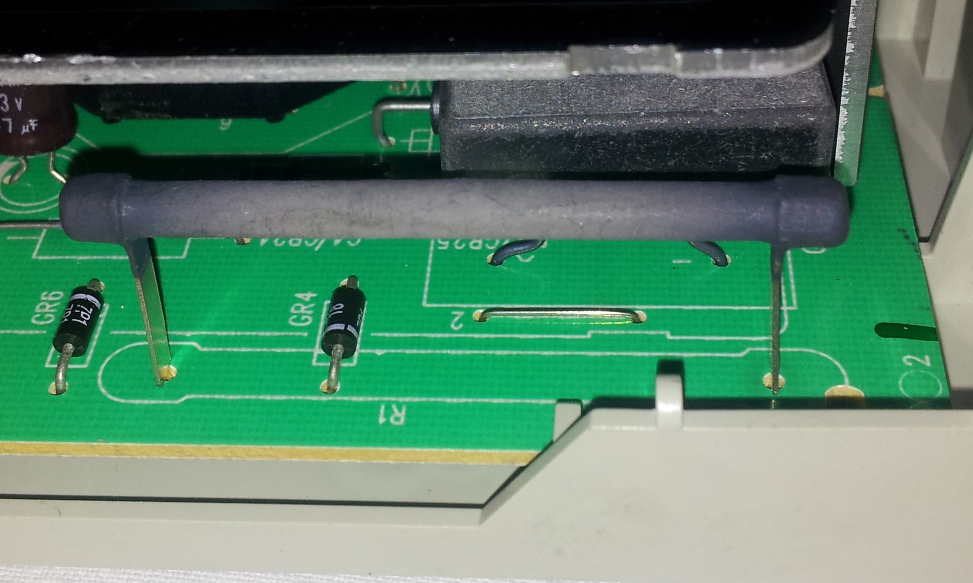

Das würde ich nicht machen, denn: In Waschmaschinen kann sich Kondensat
in der Nähe der Elektronik bilden, das ist schlecht. Also hat der
Hersteller eine sog. Antikondensheizung mit diesem Widerstand
realisiert, um das zu vermeiden.

Wenn man sich die Datenblätter solcher Widerstände ansieht, vertragen
die teilweise 350°!
Wenn der Widerstand wirklich überlastet wird, und der Widerstand
noch etwa den aufgedruckten Wert hat, bringt es nichts, wenn man
ihn austauscht. dann liegt der Fehler woanders!
Gruss
Harald
PS: Das Bild zeigt übrigens eine typische Bauform für Leistungs-
widerstände. Ich tippe mal auf 5...10W.
