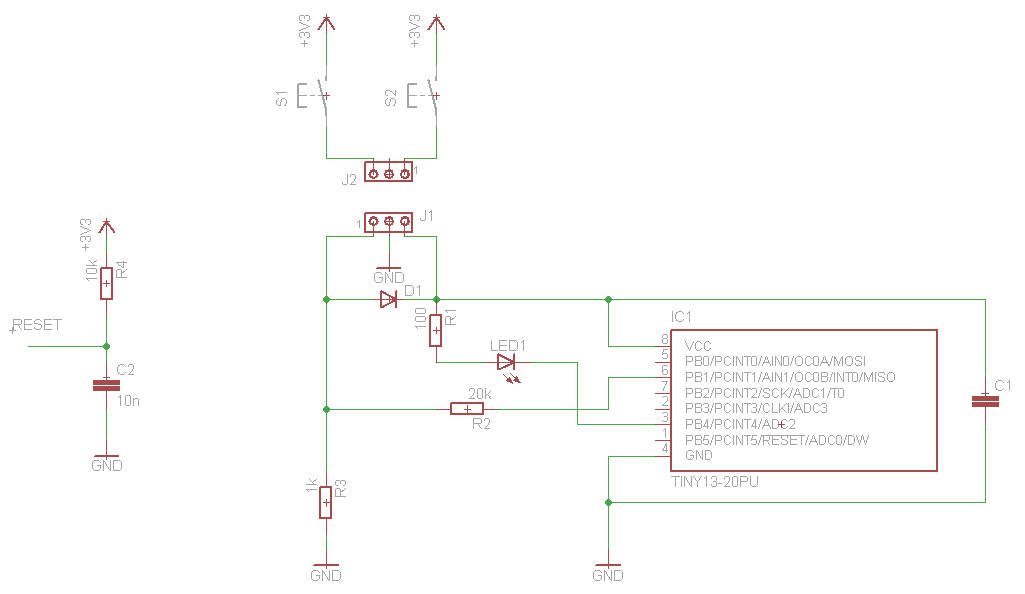

Hallo Leute,
für eine möglichst simple IR Fernbedienung habe ich mir eine kleine
Schaltung mit ATTINY13A überlegt. Sie soll nur 2 Befehle versenden
können, deshalb die beiden Schalter. Durch die Diode D1 soll PB1 nur bei
Betätigen von einem der Schalter high werden. Hierdurch soll später
erkannt werden, welcher Befehl versendet werden soll.
Nun habe ich die 6 Programmierleitungen meines AVRISP mkii von Atmel
einfach an die entsprechenden Pins des Controllers gelötet (sollen
später wieder verschwinden, genauso R4 und C2).
Nun meckert mein AVR Studio aber, wenn ich auf program drücke. Meine
Frage an euch also: Erkennt ihr im Schaltplan den Grund, wieso ich nicht
programmieren kann?
