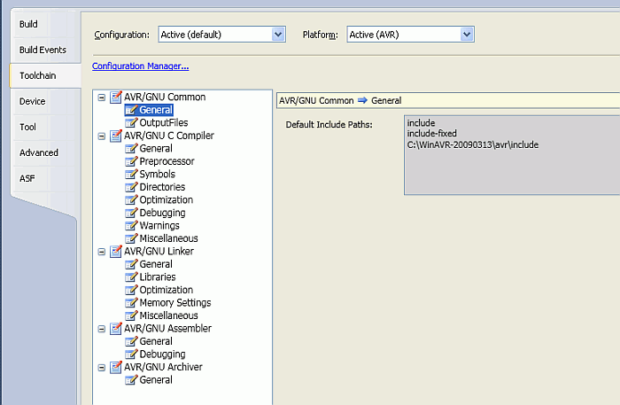

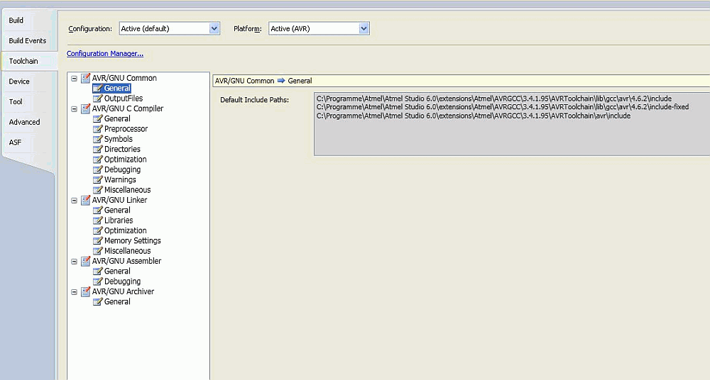

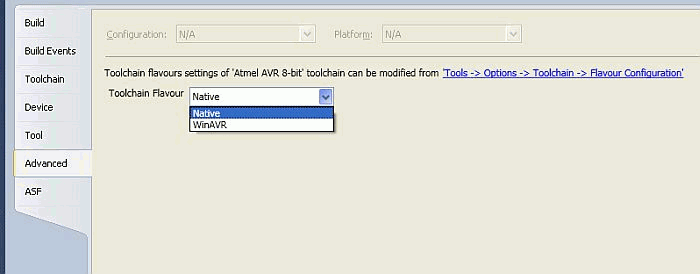

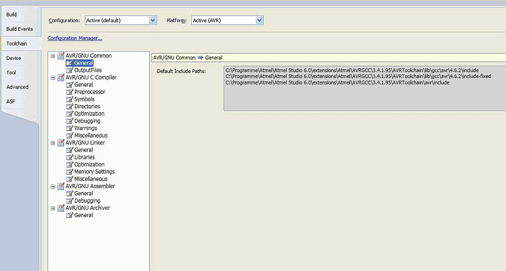

Gast #3220870
Tach,
da ich selbst nach meiner letzten Konvertierung mal wieder vergessen
habe, wie das Problem zu lösen ist, schreibe ich mir wahrscheinlich hier
selbst ein Memo. Außerdem bin ich nicht der Meinung, daß Netz müßte vor
redundanten Infos sicher gemacht werden (und in Datenblättern steht das
auch nicht!)
Zur Sache: Konvertiere ich AtmelStudio 4 auf 6, klappt das eigentlich
bei mir rebungslos und ohne es zu verstehen muß noch Toolchain Flavour
auf NATIV gesetzt werden. sonst kramt er sich den alten Pfad wieder raus
und verursacht o.g. Problem. Bilder sprechen bessere Worte....
